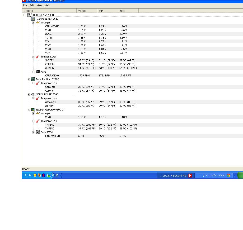

טמפרטורות סבירות לטעמי במנוחה.

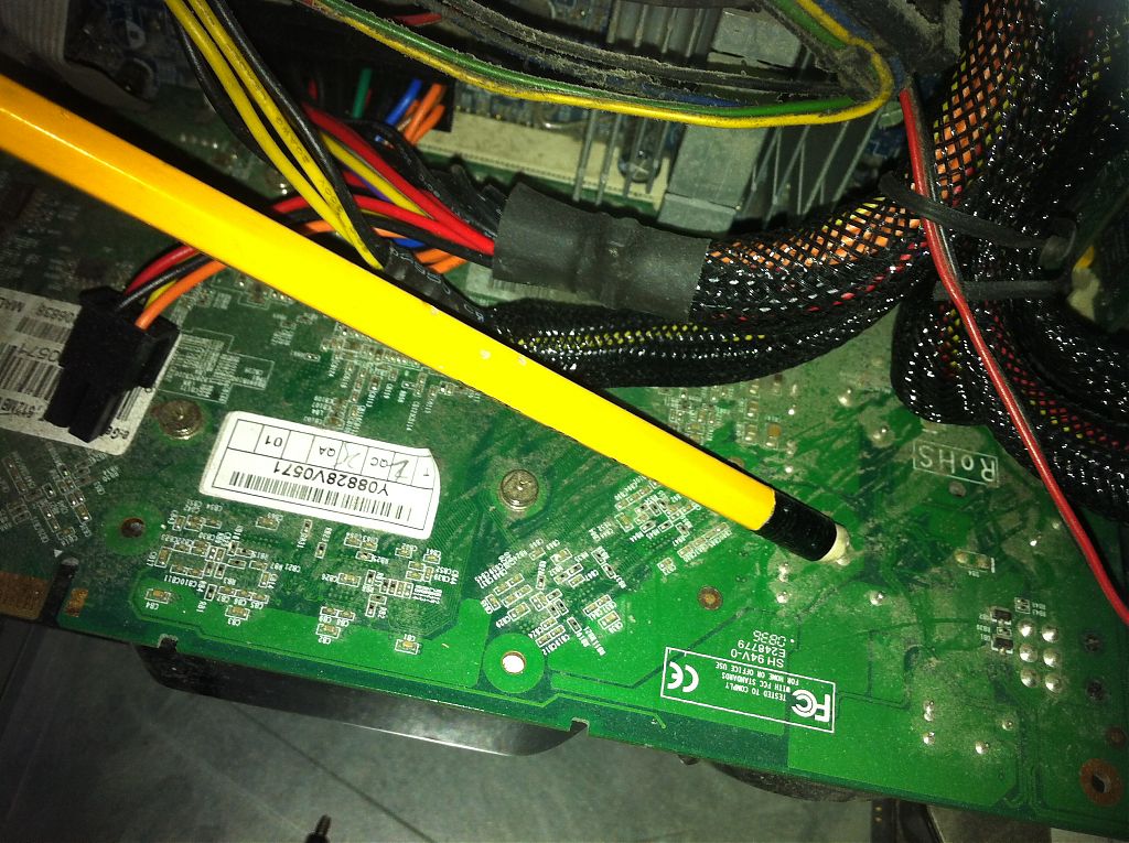

-צילמתי את כל מה שיכולתי , מקווה שתבינו מהתמונות האלה משהו(לא לצחוק , העיפרון משמש לתפיסת המאוורר של המארז)
-הנה קישור לפורום שבו פרסמתי את הבעיה לפני כמה חודשים , אז עוד רשמתי שהיוטיוב היה מריץ סרטונים ב 360, עכשיו גם זה לא:http://hwzone.co.il/community/index.php?topic=540765.0
שימו לב שאף אחד לא חשד שזה בעיה בתוכנה , אני לא אומר שהם מומחים כל כך גדולים אבל שם תיארתי ביותר מפורט את הבעיה ויכול להיות שהם הבינו שזו באמת לא בעיית תוכנה.

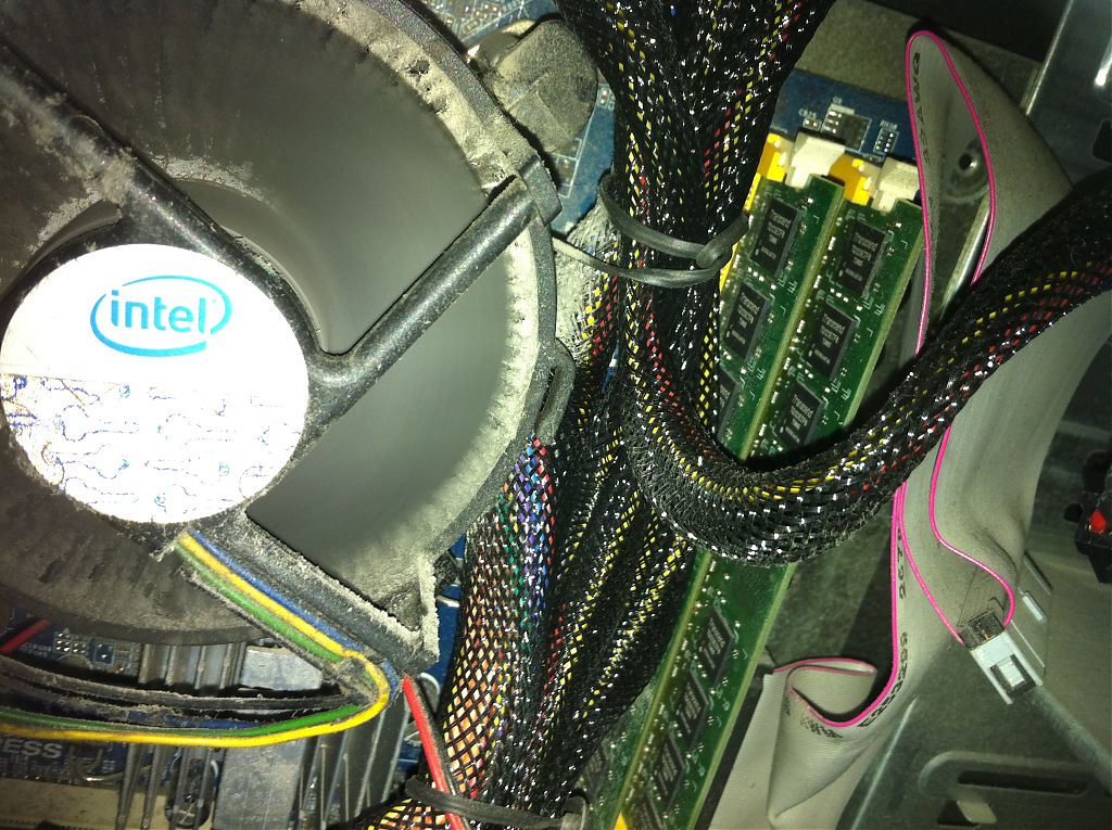

התמונה הראשונה:האזור של המעבד ולוח האם משמאל המאוורר של המארז.

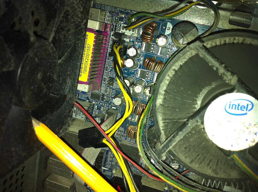

התמונה השנייה:אותו האזור רק מצד ימין של המעבד, אזור הזכרונות.

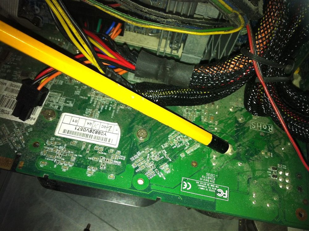

תמונה שלישית:מתחת לכרטיס המסך

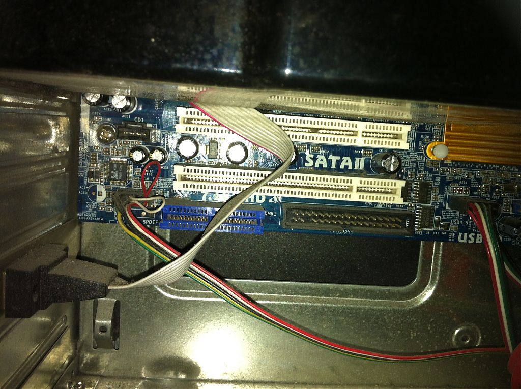

תמונה רביעית:כרטיס המסך
