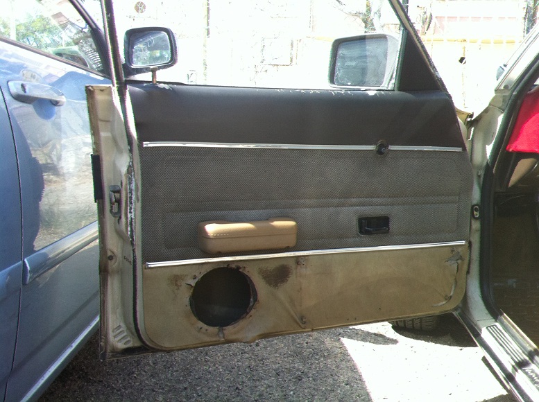

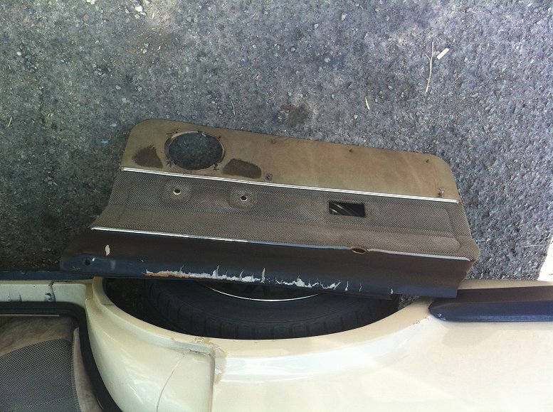

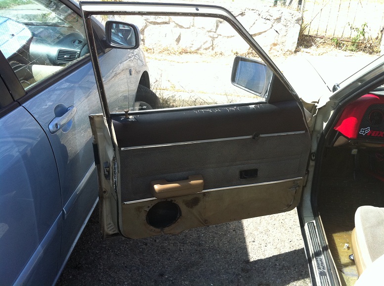

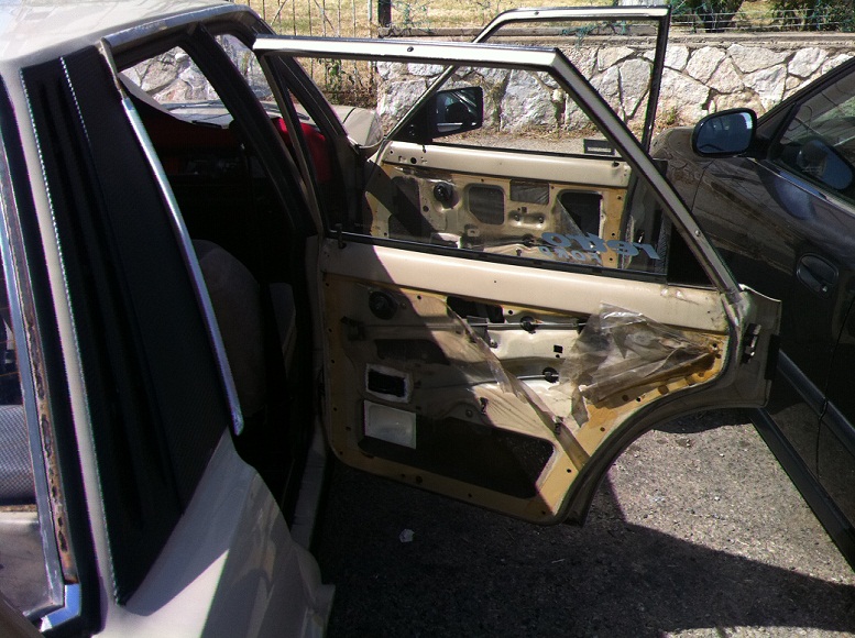

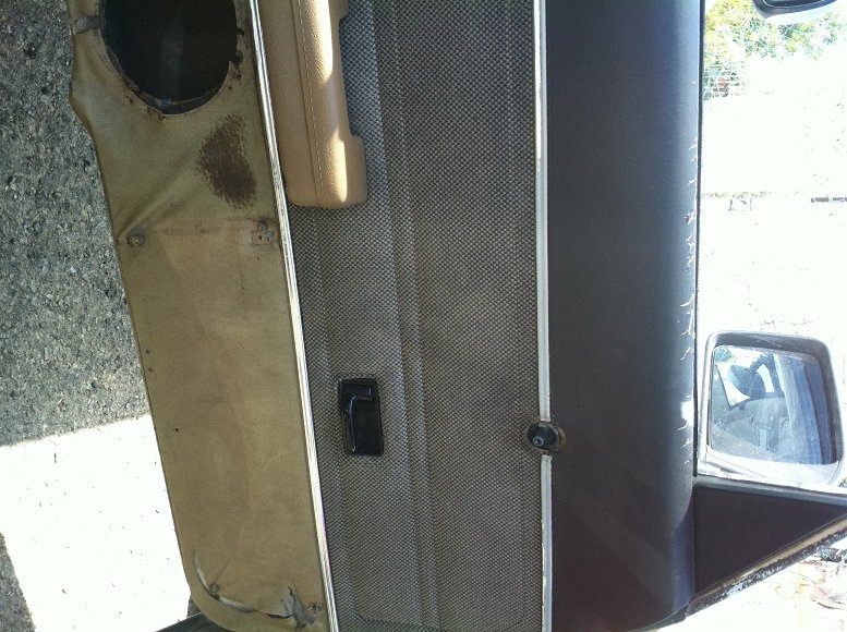

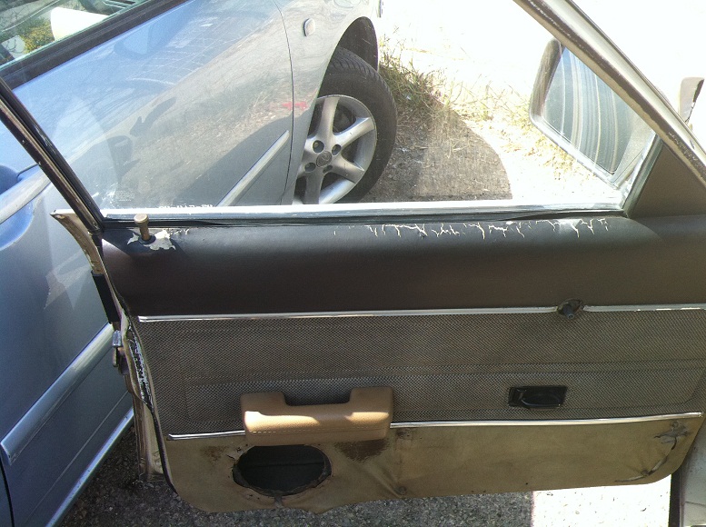

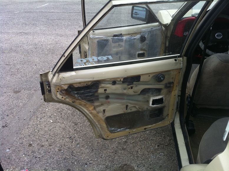

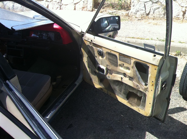

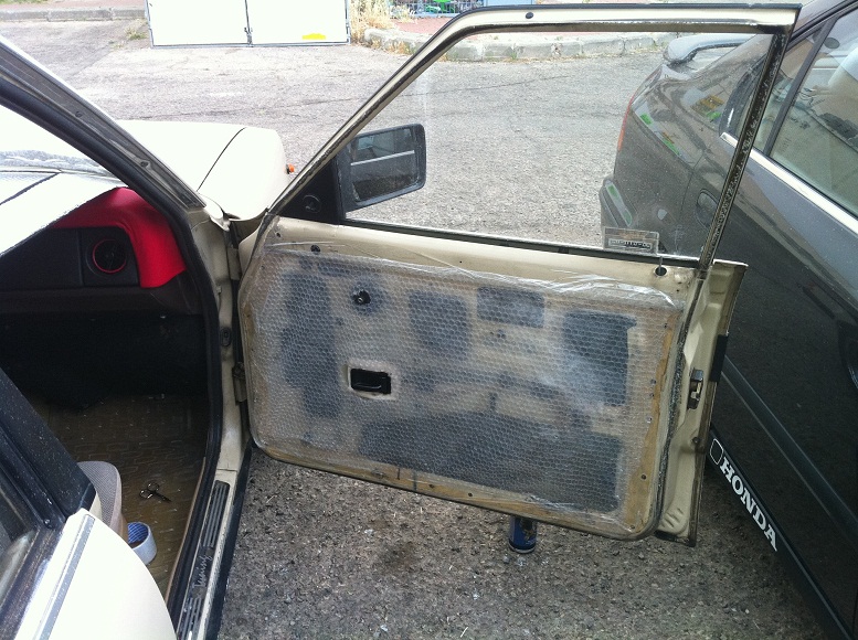

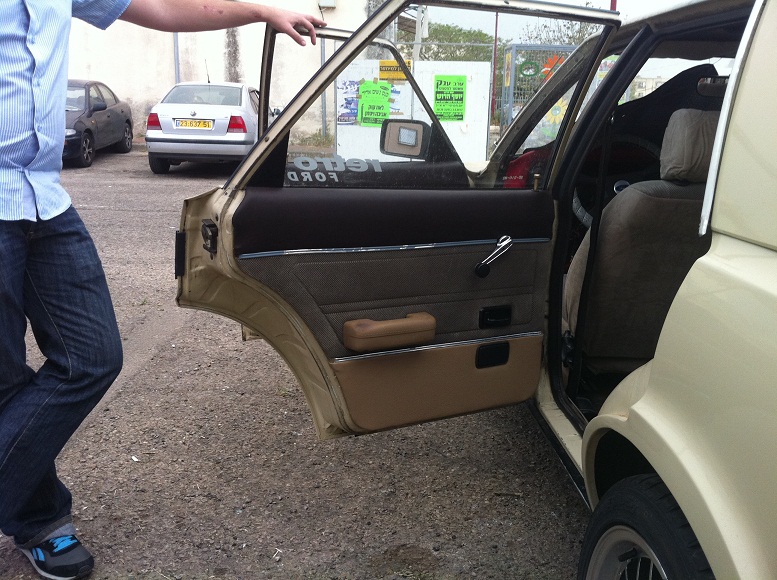

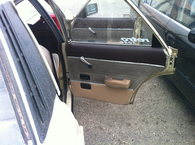

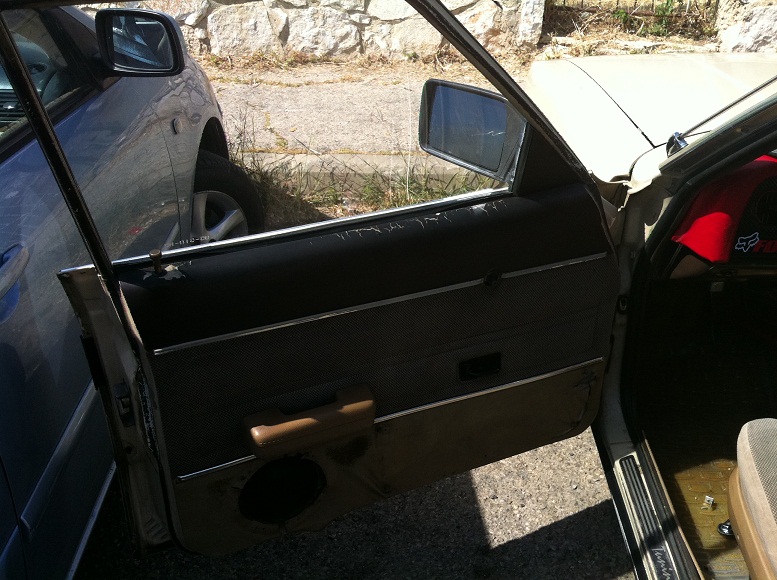

לאחר שהריפוד בדלתות היה במצב לא מיודע מה החלטתי לפרק את הדיפונים ולהביא אותם לרפד שלי כדי שירפד אותם מחדש,

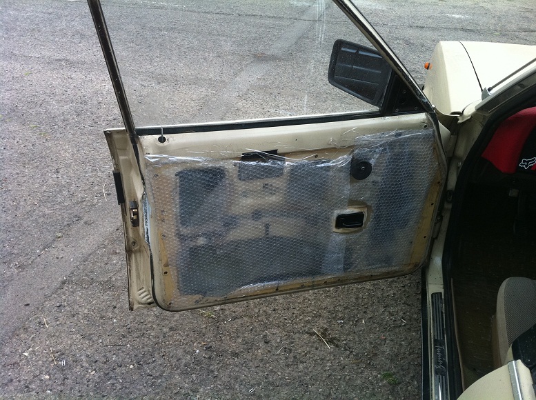

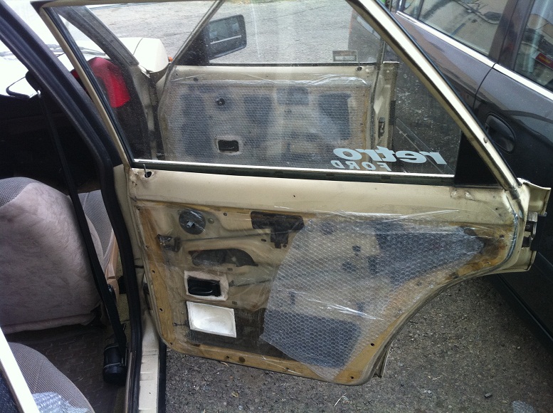

ועל הדרך שהכל היה כבר מפורק ביצעתי ניקוי כללי עם סבון ומברשת לכל החלק הפנימי של הדלתות,וגם על הדרך פתחתי את מרזבי
הניקוז בדלתות.
לאחר יבוש כללי שמתי ספרי שימון נגד חלודה וקצת גריז על המנעולים והמסילות .
על הדרך גם הרכבתי נעילה מרכזית עם שלטי נוחות אבל בלי סירנה והיבהוב של האורות.
ולסיום החזרתי את הניילון שאוטם את הדלת ובחלקים שהיו קרועים ושמתי ניילון חדש.
הנה התמונות של הריפוד הישן:

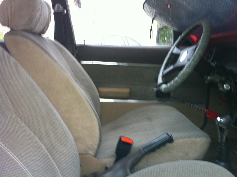

הפרוייקט הבא הוא לסדר מתחת להגה/סוויץ'?
תאמין לי אתה משקיען !!! כל הכבוד.
גם שם כל מסודר פשוט עדין לא מורכב בגלל
שאני עושה בית פיוזים חדש וצמת חוטים
חדשה עוד מעט, וחבל סתם להרכיב ולפרק

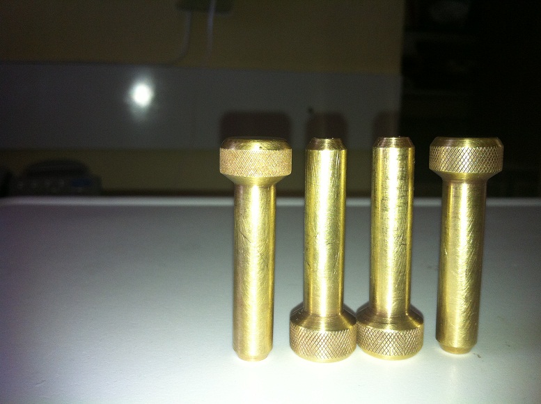

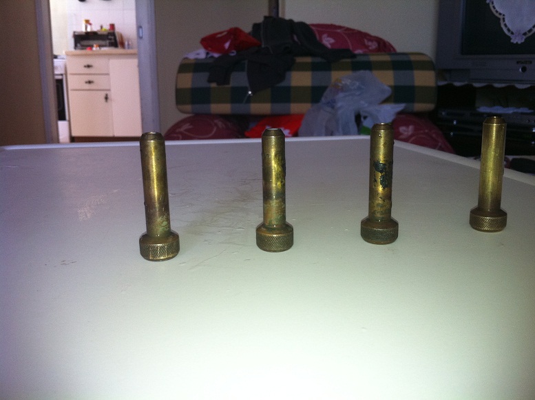

חשוב לציין שאת כל החלקים שפירקתי כגון:
ידיות,ידיות של החלונות,קליפסים,ברגים,גומיות גשם
פנימיות הכל עבר שטיפה רצינית להורדת הליכלוך
שהיה.

בלי קשר למה שעשית קח עצה בחינם:אם אתה רוצה להגן על הרכב מגניבה תתקין מנעול רב בריח לידית הילוכים.
מנעול ההגה שאתה משתמש בו לא שווה כלום,ניסור של ההגה בחצי דקה,קצת כיפוף של ההגה והרכב נגנב.
זה בישביל עיכוב הגנבים והרתאתם שום דבר לא יעזור אם ירצו הם פשוט יגנבו אפילו אם תשים פיטבול רעב בתוך האוטו.

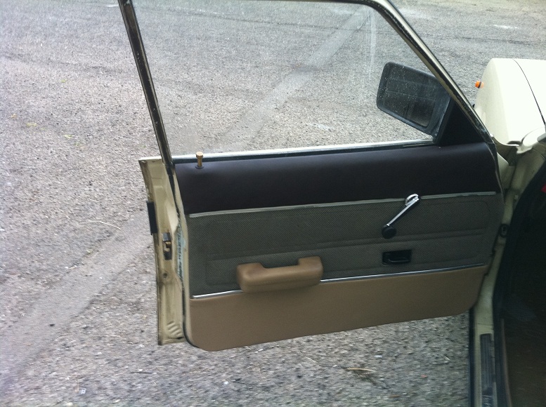

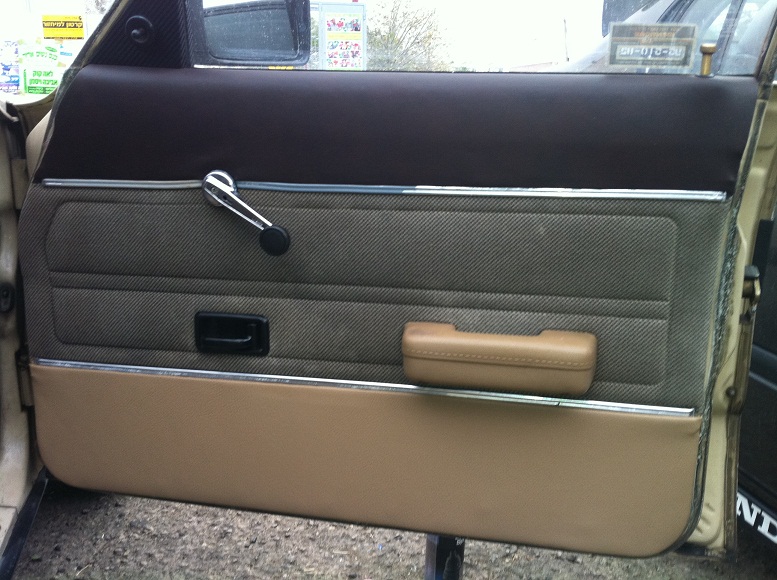

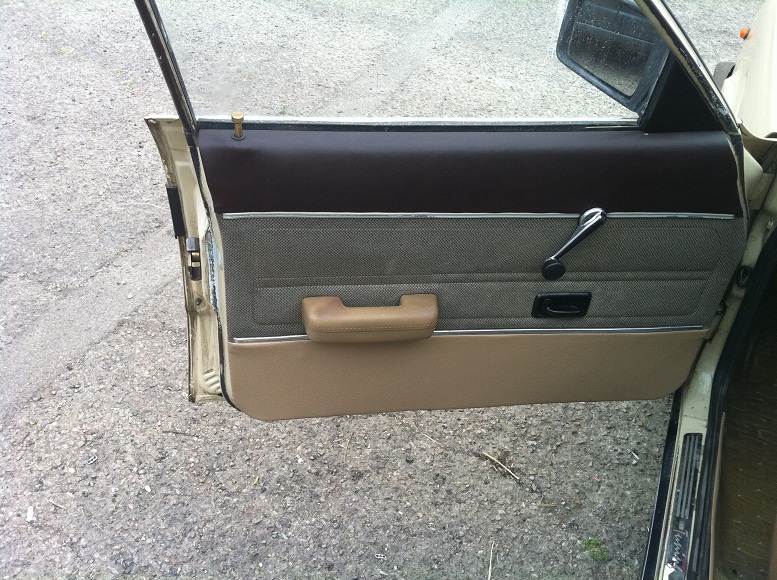

עבודה יפה מאוד! נראה מאוד איכותי.
צץ לי רעיון נחמד, נראה לי יהיה ממש יפה אם תרפד את המושבים באותו בד חום כהה שנמצא בחלק העליון של הדלת. :cool:
