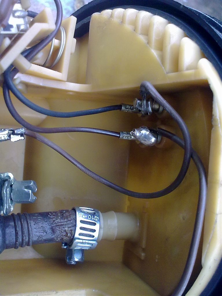

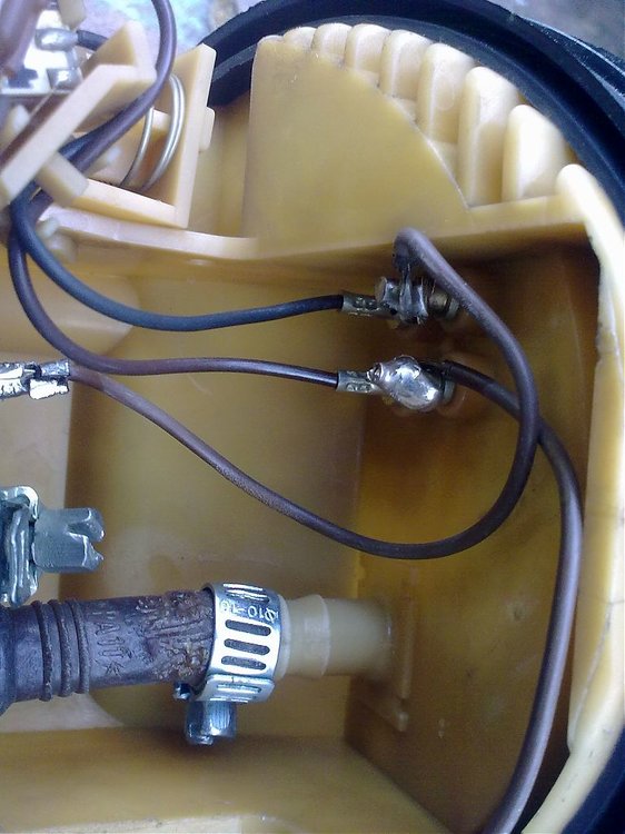

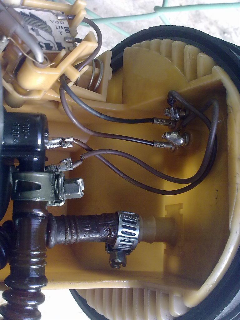

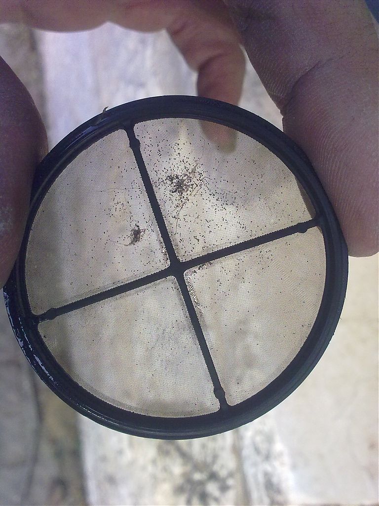

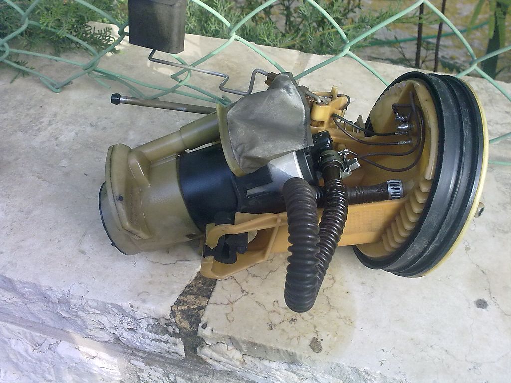

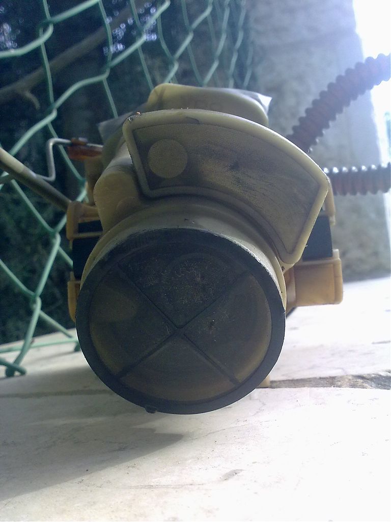

פתחתי את מיכל הדלק,הוצאתי את משאבת הדלק
שאבתי את הדלק,ניקיתי את הטנק דלק- היה נקי ברובו, כנראה שהמתנול עשה את עבודתו נאמנה.

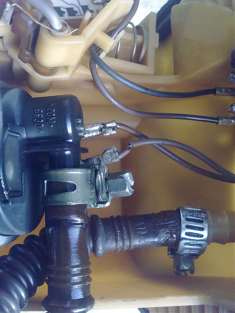

מה שלפי דעתי קרה, ישנם כמה חוטים קטנים שהשתחררו מהחיבור שלהם {ניתן לראותאיפה שיש טיפת בדיל ענקית!} והם כנראה היו נוגעים בזמן כלשהו בפלוס, כך שהפלוס והמינוס היו מתנשקים, המשאבה הייתה מפסיקה לעבוד.
מחר,אני אוציא את החוטים לגמרי,אשים חוטים חדשים, עם בידוד מתכווץ,מבטיח לצלם ולהפוך למדריך.
כמו כן, הצינו השרשורי שם, נראה לי קצת עייף ולכן יוחלף מחר {מקווה שאוכל לאתר כזה...}
מקווה שיעזור והבעיה תיפטר.
