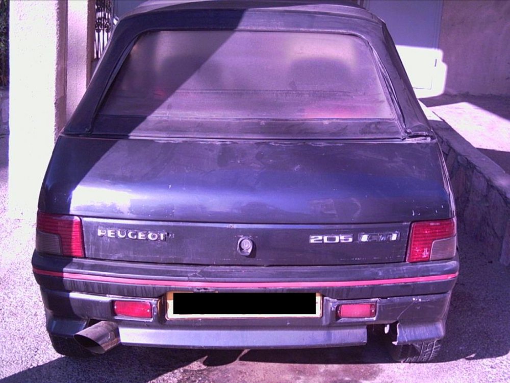

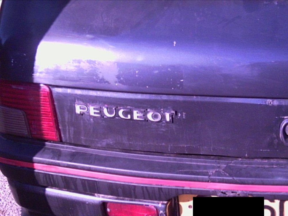

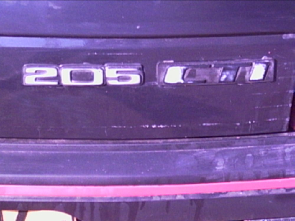

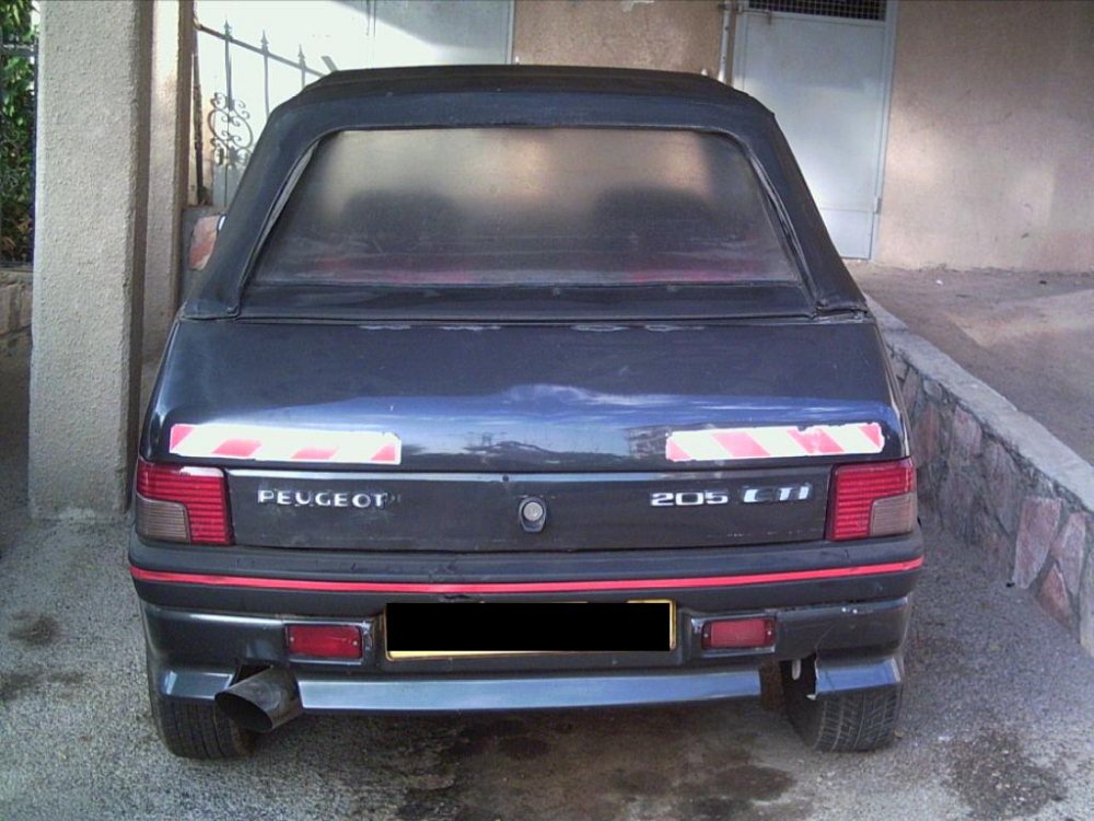

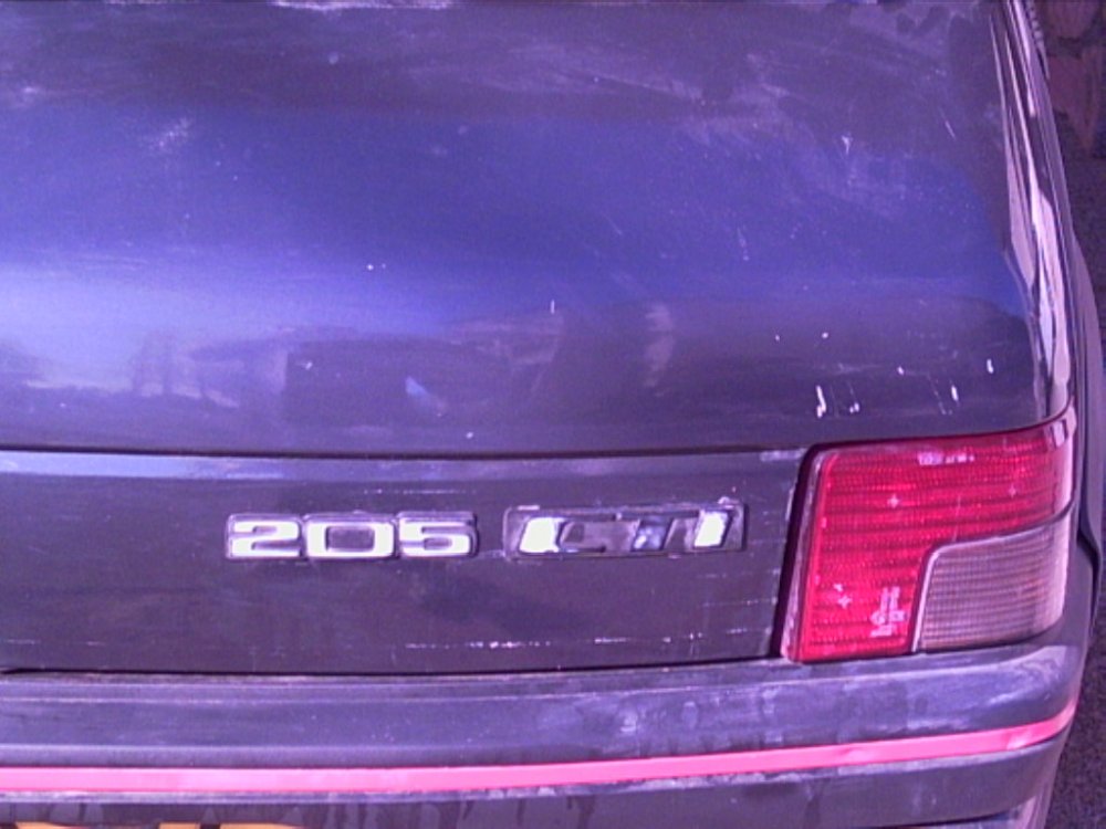

לאנצ'יה פולביה. מדבקות אדום לבן מודבקות מאחורה. הוחלט להיפטר מהן.
המדבקות נמצאות במקומן הרבה שנים (סביר להניח שמעל 10)
מצורפת תמונה. איך נצליח להסיר אותן ?

גרשון, אל תוריד את המדבקה, ככל הנראה היא חיזוק שילדה :wink:
עכשיו ברצינות...
נסה עם פן, אם לא הולך, קח חולצה ישנה, גלגל אותה (כמו נקניק), ושפוך את הטינר על צד אחד.
תצמיד את הצד הזה את המדבקה. אם אתה יכול להדביק את החולצה לאזור של המדבקה זה הכי טוב (ניילון ניצמד + סלוטייפ).
אחרי איזה 10 דקות המדבקה תהיה ספוגה בטינר, נסה לקלף אותה.
הכי טוב לנסות לקלף אותן עם פלסטיק גמיש (כמו מיכסה של טושים)
