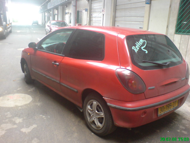

פיאט בראבו שנת ייצור: 1998 נפח: 1600 סמ"ק דגם: SX אוטומט ק"מ: 146000 טסט: 9/1/09 יד:5 צבע: אדום אש מצב נדיר, מטופלת בחברה מהיום הראשון + ספר טיפולים. תוספות מקוריות: ABS, כריות אויר, הגה כוח, נעילה מרכזית, אזעקה, חלונות חשמל, מזגן מצוין, חימום. חלונות כהים בתנור, וילון אחורי, ריפודים יוקרתיים חדשים (מלפני חודשיים). בטיפול האחרון (לפני חודשיים) הוחלף: צמיגים, בולמים, משאבת ברקס, שמנים, פלגים וכו'. הרכב במצב נדיר באמת,ללא תקלות בכלל, חסכוני ואמין. כמובן שאני מתחייב בבדיקה למי שרציני באמת ושלא ישגע לי את השכל, כי אין לי הרבה סבלנות (מצטער). המחירון של הרכב הוא 16,500 ש"ח. אני דורש 17,500 ש"ח. מי שמתאים לו שיתקשר!! זה כלום כסף לרכב שנותן כ"כ הרבה. מצורפות תמונות של הרכב, הן ידברו בעד עצמן.. טלפון: 0548066365 עידו (אני גר ברחובות).
