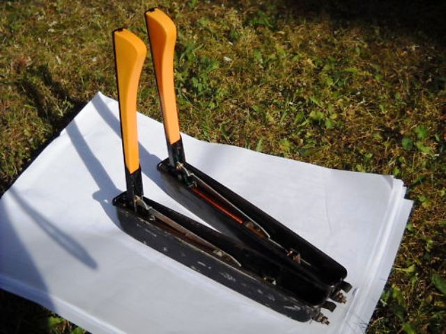

שלום
בימים אלה אני משפץ רכב אספנות מתוצרת פזו' דגם D4A משנת 1956
אני צריך פיתרון לעדשות לאיתות.
בתמונה המצורפת אתם יכולים לראות את ה"פלסטיקים" הכתומים אותם אני צריך
אם מישהוא יודע או מכיר מישהוא שיכול ליצר לי כאלה או היכן ניתן להשיג אשמח מאוד.
בתודה מראש בני ל.
:multi::onfire:
מי שלא ותיק בענף המכוניות לא מזה זאת ומדובר לא בפנסי איתות אל בחיצים חשמליים.
בהפעלת מתג איתות היה עולה, בצד המכונית המתאים חץ כזה שסימן שהנהג מתעדת לפנות לכוון החץ.
היו רכבים שהפעלת החץ הייתה מכנית ע"י כבל מתכת והיו כלאו שהפעלתם חשמלית ע"י סולונואיד חשמלי.
בשני המקרים כשהחץ היה עולה עד הסוף, היה נלחץ מתג או מגע חשמלי קטן שהאיר את פלסטיק החץ הצהוב,
ע"י נורה וכך נראה חץ זה גם בלילה.

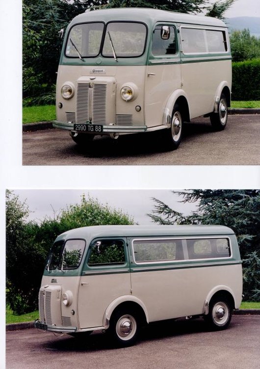

בתמונות ניתן לראות אד הפז'ו המדוברת (היו גם בדגם מסחרי סגור וכו') וניתן לראות את מיקום החץ מאחורי חלון הנהג, בינו לחלון הנוסעים הצדדי.

היי בני לחיפושית הישנה יש עדשה מאוד דומה אולי יש אפשרות שזה אותו דבר.
באתר thasamba יש הרבה גם משומשים
תראה תמונה של nos
http://www.thesamba.com/vw/classifieds/detail.php?id=1120479
כמובן שמה שאתה רואה מאוד יקר.. הבנתי שיש גם רק עדשות מפלסטיק ממש זולות

המאותתים הללו נקראים סמפורים או טרפיקטורס, ויוצרו על ידי חברת לוקס.
מידע מלא תמצא כאן:
http://www.oldclassiccar.co.uk/forum/phpbb/phpBB2/viewtopic.php?t=2359
יש לי נסיון רב בשיפוצם ואחזקתם, (ואפילו חלפים).
