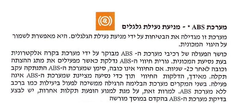

מה אומרת נורת אזהרה כתומה בלוח השעונים שמצויר עליה רכב מחליק? יש לציין שהנורה דולקת קבוע..
הפיזו אגב מודל 2000 אוטומט.

הציור של הנורה הזו אומר שהמערכת למניעת החלקה של הרכב לא תקינה,
ברוב המקרים שבדקנו אצלינו במוסך נתגלה חיישן ABS תקול באחד הגלגלים, החלפתו פתרה את הבעיה.

אמנון, מה זה מערכת למניעת החלקה ?
אם אתה מתכוון לבקרת יציבות, אז אין בדגם הזה בקרת יציבות.
הנורה היא נורת תקלה של אי בי אס, מערכת למניעת נעילת גלגלים בבלימה.
שלום
אני לא מתכוון לבקרת יציבות, מערכת ABS פועלת למניעת החלקה בזמן בלימה, ולא מאפשרת נעילת גלגלים בזמן בלימת חרום,
היא מצוידת בחיישן לכל גלגל המספר למחשב ABS מהי מהירות הסיבוב של כל גלגל, לפי נתונים אלה פועלת המערכת להפחית את
לחץ הבלימה מגלגל העומד להינעל. באופן כזה אין מצב שגלגלי הרכב יחליקו על הכביש, ורמת הבטיחות בנסיעה עולה פלאים.
