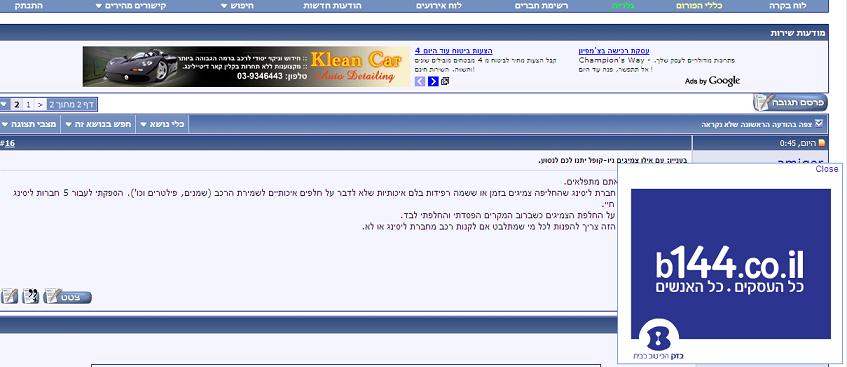

"בזק" התיישבו אליי חזק. כל כמה דקות צומחת לה פרסומת בתחתית המסך במחשב שלי. אני משאר כי זהו סוג של וירוס. תעזרו לי בבקשה להעלים אותו. מצורפת תמונה להמחשה.

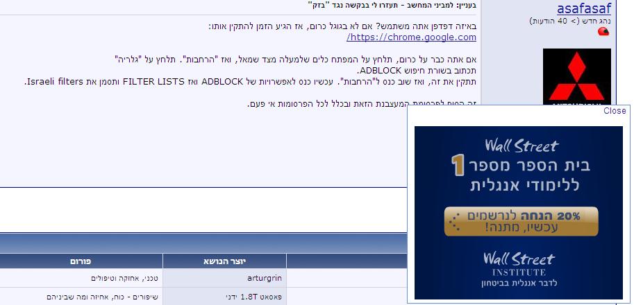

באיזה דפדפן אתה משתמש? אם לא בגוגל כרום, אז הגיע הזמן להתקין אותו:
https://chrome.google.com/
אם אתה כבר על כרום, תלחץ על המפתח כלים שלמעלה מצד שמאל, ואז "הרחבות". תלחץ על "גלריה"
תכתוב בשורת חיפוש ADBLOCK.
תתקין את זה, ואז שוב כנס ל"הרחבות". עכשיו כנס לאפשרויות של ADBLOCK ואז FILTER LISTS ותסמן את Israeli filters.
זה הסוף לפרסומת המעצבנת הזאת ובכלל לכל הפרסומות אי פעם.

אני משתמש windows internet explorer ובינתיים לא רוצה להחליף כלום.
הנה, עד שכתבתי צץ לו עוד זבל........

אישית לא נתקלתי בפרסומות במתכונת הזו באתרי אינטרנט.
נראה כמו הפרסומת שקופצת כשאתה עובר בטעות על הבאנר התחתון במסנג'ר... :roll:
אם הפרסומת מופיעה רק בתוך הדפדפן ורק באתרים ישראליים, אז זה לא ווירוס, זה כנראה עוד סוג חדש של פרסומת באתרי אינטרנט, ואין לך מה לדאוג...
אם אתה לא רוצה לראות שום פרסומת, תתקין chrome או firefox ועליהם את התוסף adblock שיחסום לך כמעט כל פרסומת באינטרנט. בפיירפוקס יש לזה יתרון כי זה אפילו חוסך לך את הזמן של ההורדה של הפרסומת. בכרום זה רק מסתיר את הפרסומת אחרי שכבר נטענה.
חוץ מזה, אקספלורר הוא מקור הווירוסים מספר 1 למחשבים עם ווינדוס, דפדפן מאובטח לא יאפשר מה שאקספלורר מאפשר לכותבי ווירוסים.

אם לא מתאים לך כרום (ובצדק, דפדפן דפוק), אז אולי
פיירפוקס או ספארי (בעצם גם סוג של דפדפן דפוק)?
במידה ואתה מתעקש להשתמש ב-MSIE (בכ"ז, 99% ממבקרי האתר firefox.com לא טועים :-P ), אז נסה לבצע את הדבר הבא:
כלים > אפש' אינטרנט > מתקדם > איפוס > איפוס > סגור. זה ייאפס את כל ההגדרות של IE (גירסאות 7-8) ויבטל את כל התוספים המותקנים (!זהירות - מוחק גם היסטוריה, קש, COOKIES, וסיסמאות שמורות!) .
רוב הסיכויים שמה שגורם לתקלה שלך הוא סרגל כלים שקר כלשהו (זה שזה קופץ רק באתרים ישראליים ומציג פרסומות ישראליות, אז בגלל שמדובר על ADWARE כחול לבן), אז מעבר על "הוספה/הסרה של תוכניות" ("תוכניות ותכונות" בויסטה/7) והסרה של כל דבר שיש בשם שלו את המילה TOOLBAR לא תזיק (אלא אם כן אתה מחליט לתמוך בתוצרת הארץ :-P )
כמובן שסריקת אנטיוירוס לא תזיק. ממליץ על תוכנה בשם Spybot החינמית.
