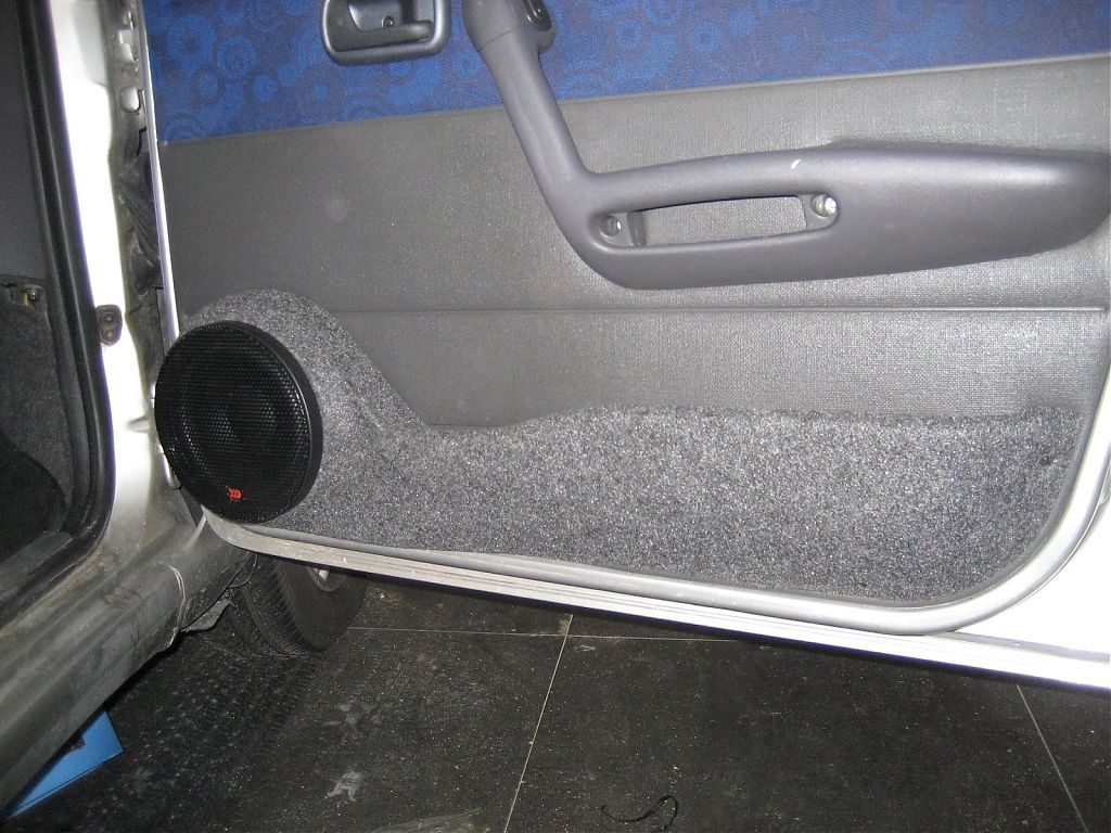

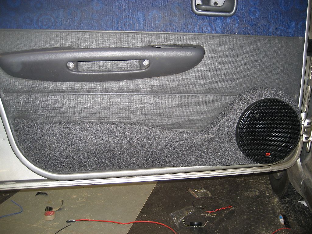

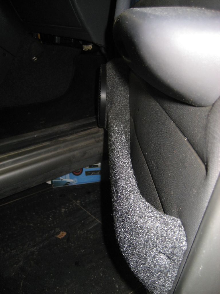

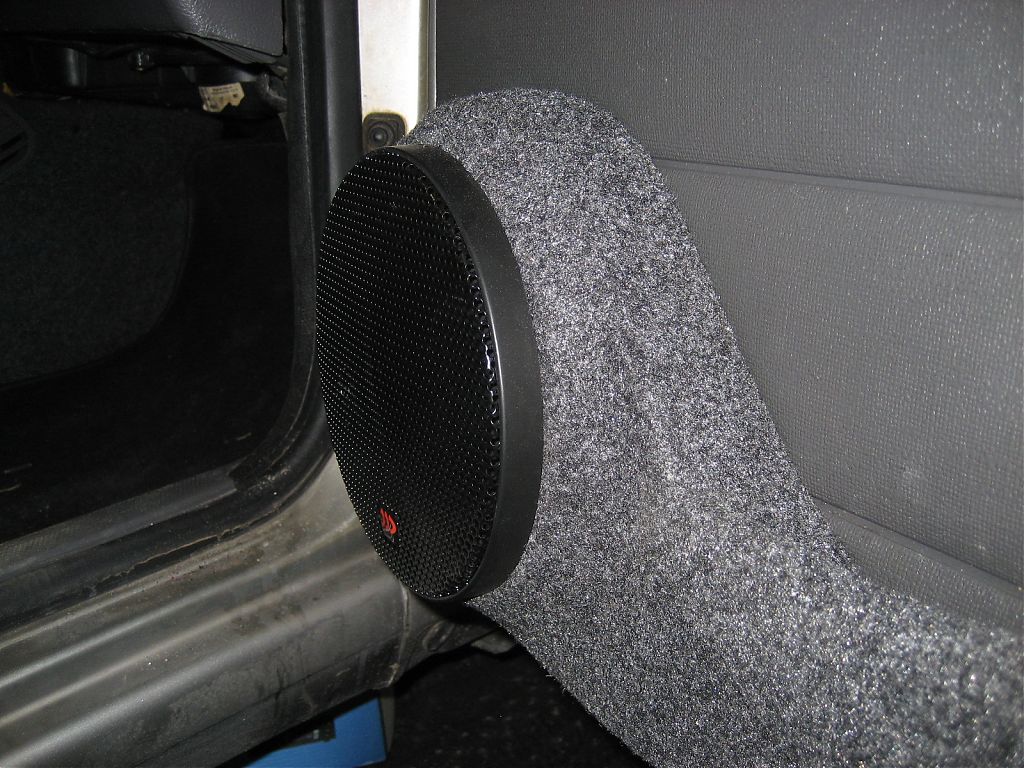

אין שום בעיה לבצע התקנה בפיאט פונטו
כעיקרון הרכב מגיע עם אפשרות לרמקולים 3.5-4 מקדימה (כשמידת ה- "4 נכנס על ג"ק) ומאחורה ניתן להתפרע כמה שרק רוצים מבחינת רמקולים
הרעיון בסאונד הוא קודם כל הבמה הקדמית
לכן ההשקעה צריכה להתמקד בחלק הקדמי ולאו דווקא ב6*9 אחוריים
מצורפות תמונות של התקנה שלנו בפונטו דומה לשלך
אציין שההתקנה לא כל כך יקרה
המוצר המותקן :xבתמונה הוא לא המלצה שלי (בלשון המעטה) נהפוך הוא :wink:
ההתמקדות היא על ההתקנה והאפשרות שקיימת במקרה הזה רמקולים "6.5
שוב אציין שהתוספת לבנייה מסוג זה (בד סביר,ובניית עץ) ממש לא מהווה חלק נכבד מהתקציב
ואם מבחינתך החשוב הוא סטאפ טוב שחלק הארי בו (תקציבית) הולך איתך לרכבים עתידיים אז הפיתרון הזה הוא קלאסי
המשך יום טוב
דרור
