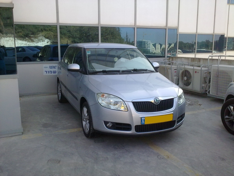

> 08/10/2013: החלפת זוג צמיגים אחוריים בעקבות יובש
זוג צמיגים אחוריים כולל איזון גלגלים
סוג צמיגים: Falken - 205/45R16 ZE912 87V TL XL
מוסך מבצע: פנצריית פז, כביש 70
מחיר: 840 ש"ח.
> אז מה היה לנו?
גם השנה לא היו שום תקלות טכניות. שום נורה לא נדלקה והרכב נסע מבלי להיתקע. עם זאת, במהלך החורף כשהטמפ' החיצונית נעה סביב 1° עד 10° מעלות, הרגשתי שהסטרטר מתקשה להתסתובב ואפילו נתקע לשניה וממשיך תוך כדי עבודה, דבר שהחמיר גם לתוך הקיץ. לקראת חודש ספטמבר, בעת ההתנעה גם הנורות בלוח שעונים התחילו להבהב בעת ההתנעה, ותצוגת לוח השעונים הפסיקה להגיב כל עוד הסטרטר הסתובב, כנ"ל תאורת הרכב הפנימית. לעיתים הופיעו ריבועים על הלוח במקום מספרים (בעת התנעה בלבד). החלטתי שלא לקחת שום סיכונים, ואחרי 5 שנים החלפתי באופן יזום את המצבר.
מעבר לכך, במהלך החורף שמעתי קולות ורעשים מתחתית הרכב, בעיקר בעת מעבר על פסי האטה, דבר שהתברר בסוף בכך שגומיות המשולשים קרועות, ולכן הוחלפו.
כל המגבים ברכב הוחלפו לאחר שהרעישו ולא ניגבו טוב.
היה צורך בהחלפת בורג ניקוז שמן והברגה חדשה, מכיוון שבטיפול הקודם אצל צ'מפיון, הם הרסו את כל העסק וכדי שהבורג יחזיק טוב שמו שם כמה שייבות בראש הבורג.
הצמיגים האחוריים היו המקוריים בני 5 שנים, וגילו סימני סדקים - ולכן הוחלפו.
מקווה שהשרשור הזה יעזור לאנשים שרוצים לרכוש רכב כזה יד 2 (חדש זו כבר טכנולוגיה שונה).
התמונה צולמה לפני כשבועיים.
