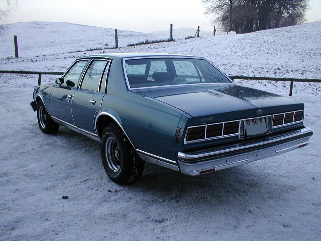

ומה הם הג'נטים שצרפתי תמונה ...?

שיוט זה 3:00 או מתחת.
ובקשר לגאנטים נראים כמו כל גאנט ברזל שכמעט על חברה מייצרת
תנסה אצל פורטל
