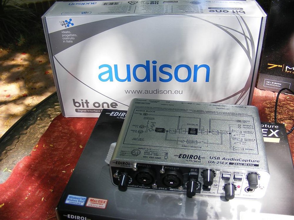

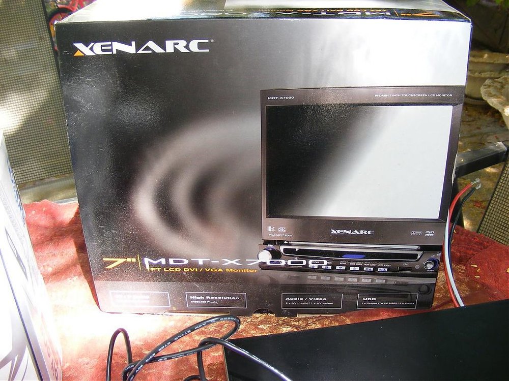

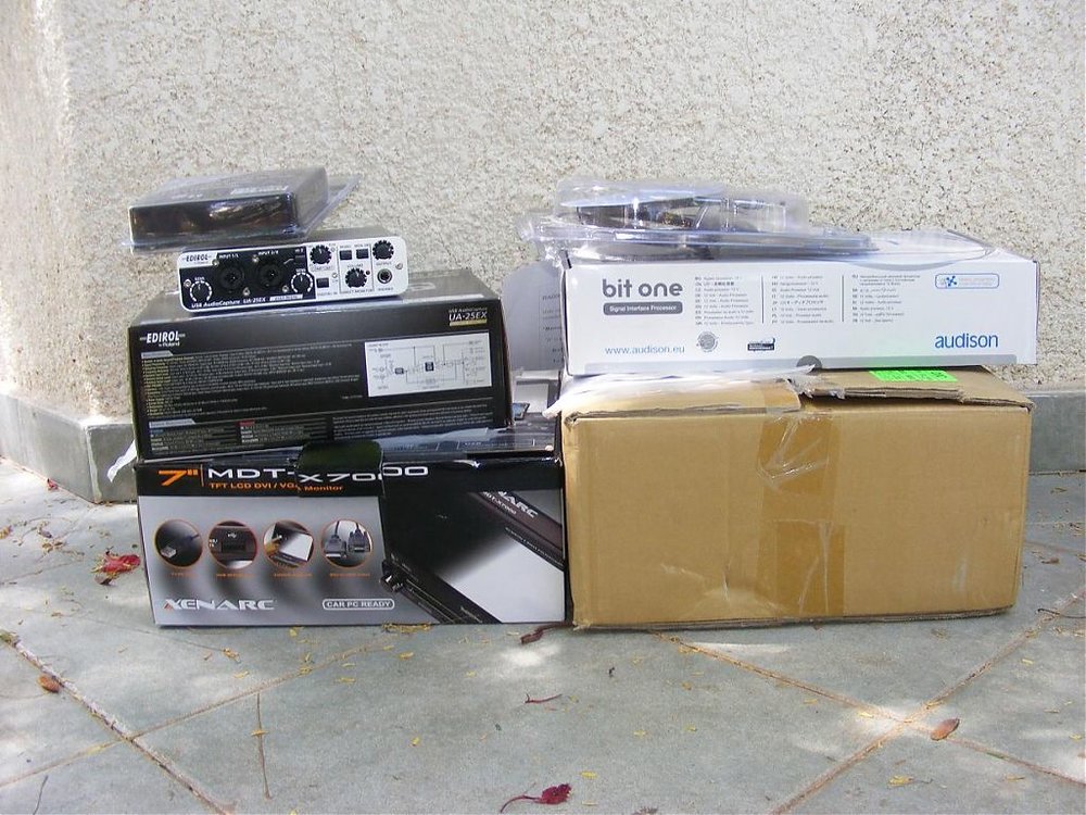

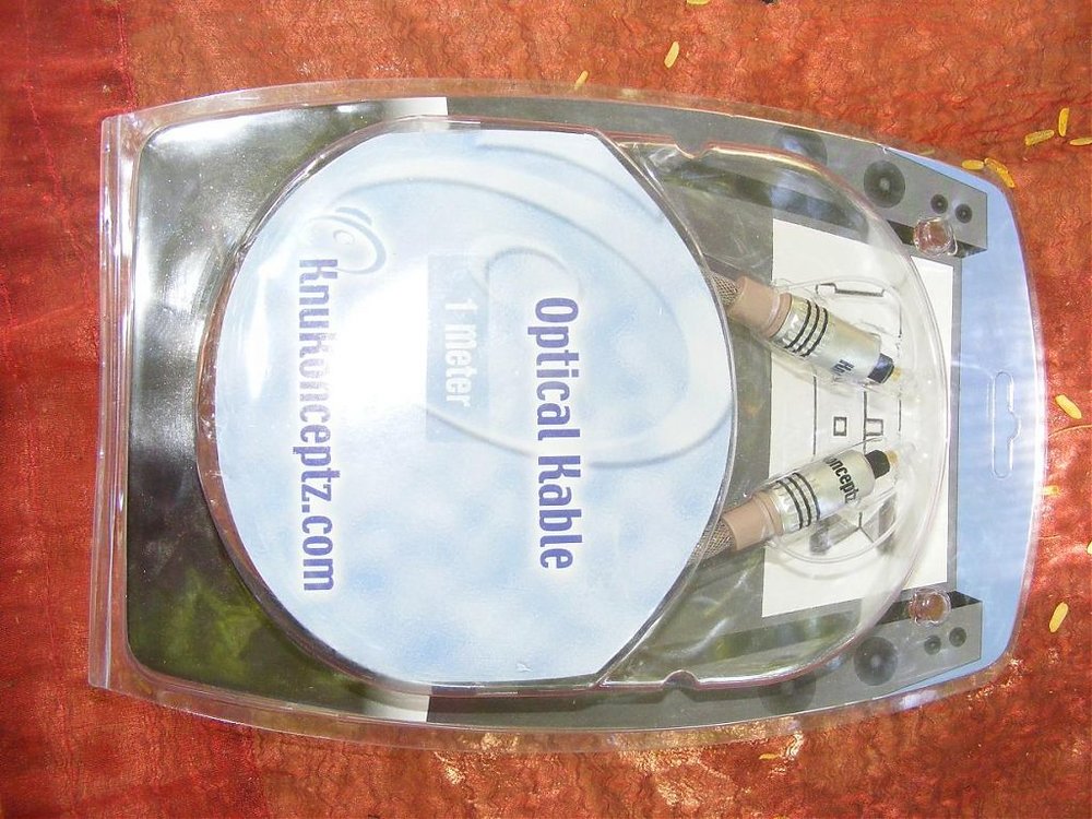

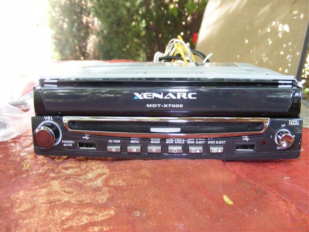

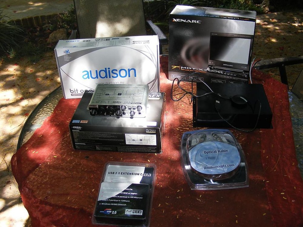

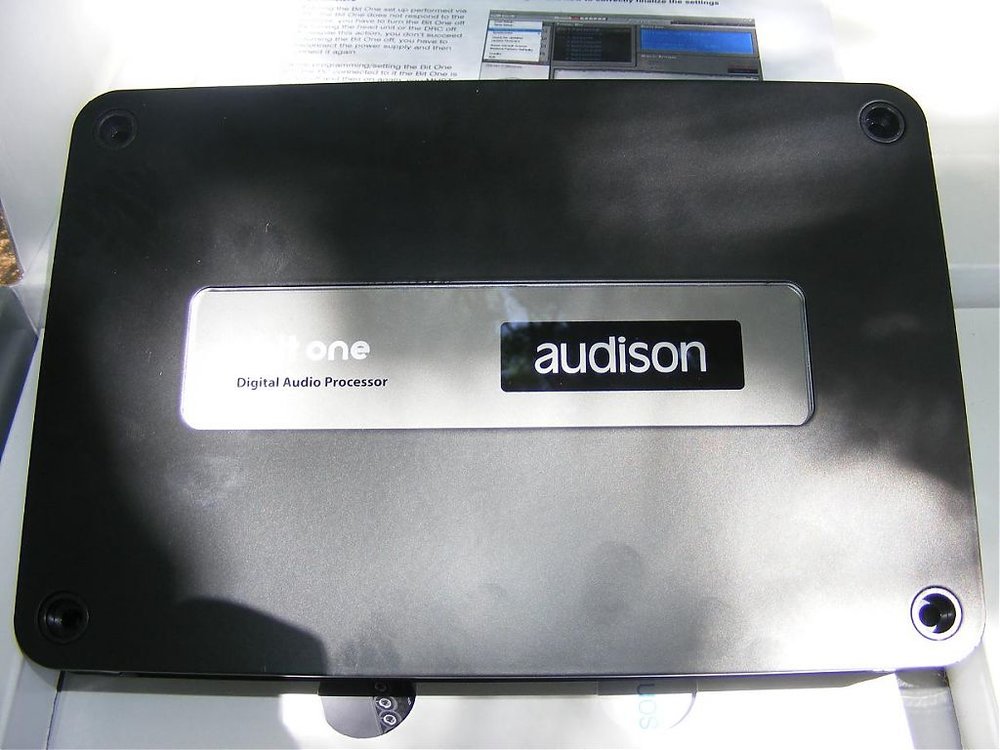

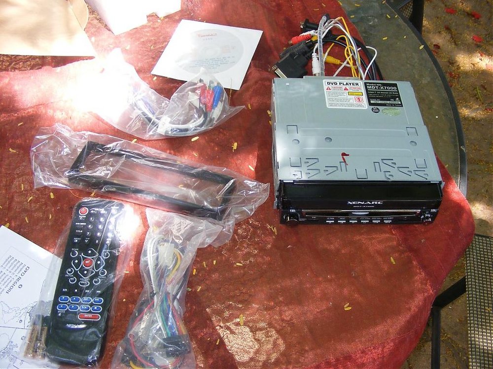

טוב, הגיע הזמן למספר תמונות קטן.
כשדני הוציא את הרכיבים מהרכב שלו ממש נבהלתי, כמות הרכיבים נראתה כאילו היא יכולה למלא משטח של מלגזה:-D
אדי, אתה צודק חבל שהרבה חברי פורום ממהרים לקטול מכשיר כלשהוא ללא חוות דעת וניסיון ממשי איתו.
דווקא מהתמונות ניתן להתרשם מאיכות הגימור וההקפדה על הפרטים ולו הקטנים ביותר. אמנם כרגע יש לי ניסיון של 3 ימים בלבד עם המכשיר, אבל אני יכול לומר שסחטתי לו את המיץ עם שינויים על גבי שינויים ומשחקים אין סופיים וללא תקיעה אחת, המכשיר פשוט עובד נפלא למרות ההתעללויות שלי בו.
ממה שנראה לי למכשיר, מבחינת איכות, יש הרבה פוטנציאל ונראה לי שהוא יתעלה על הP9, ימים יגידו.
BIOS מה היית משדרג מבחינת החומרה? חוץ מספק הכוח, יש לי בבית גם את הM4 חדש אך הוא פשוט לא נכנס למארז הנוכחי
אם יהיה צורך בו נעשה מס' שינויים במארז ונתאים אותו. לא ביג דיל.
השימוש בCARPC הוא לא רק לצורך עיבוד צליל, אלא עקב הוורסאטיליות האדירה שלי פלטפורמה כזאת (כרגע יש בבית דונגל TV לצורך חיבור למחשב בימים הקרובים) ואפשרויות השידרוג האין סופיות שלו.
יש לך המלצה על סקין עם פונט עברי? אם כן אשמח לקישור קטן:wink:
demandred, העסק לא זול כל כך, אבל מראש הוא לא היה אמור להיות זול אלא איכותי ואם דני היה קונה את כל הרכיבים בארץ זה היה עולה הרבה יותר.
בו נאמר שהייתי יכול להביא מEBAY איזה H990 קטן.
מספיק קשקשת הנה מס' תמונות
אלי

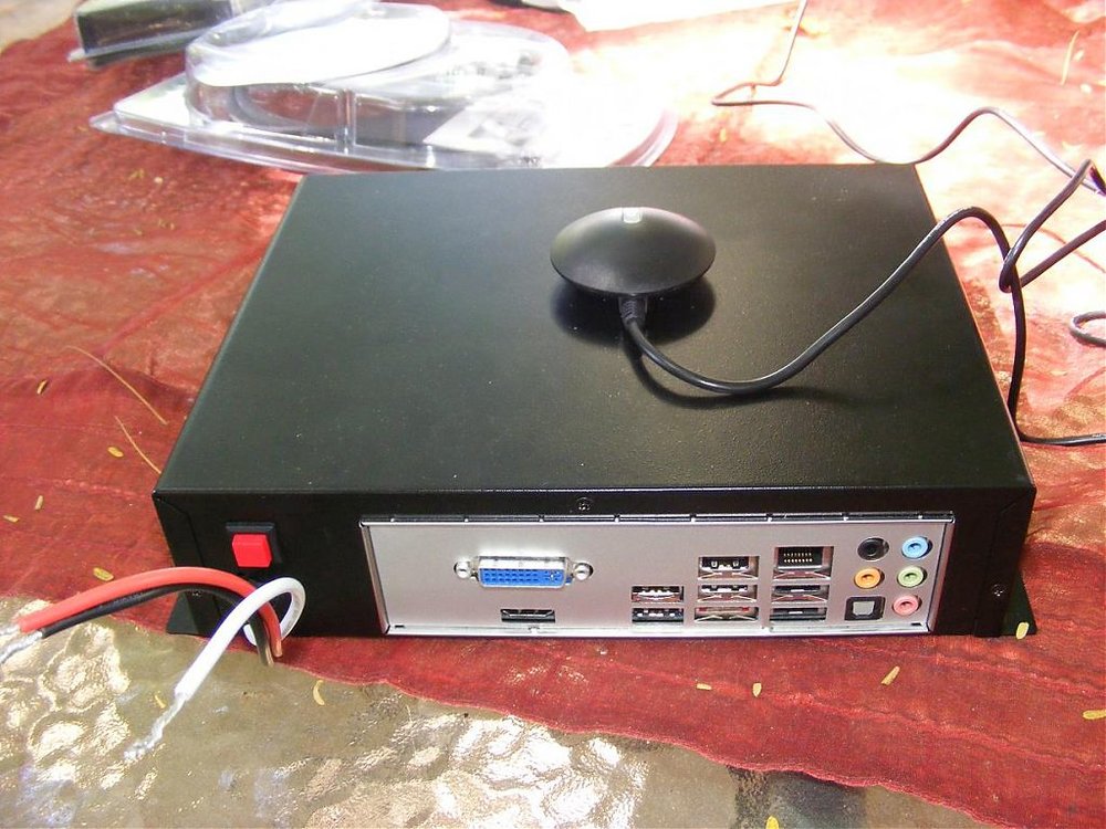

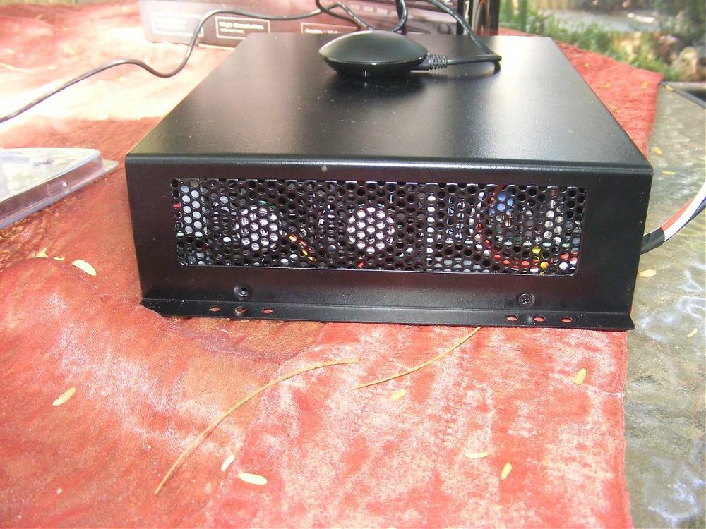

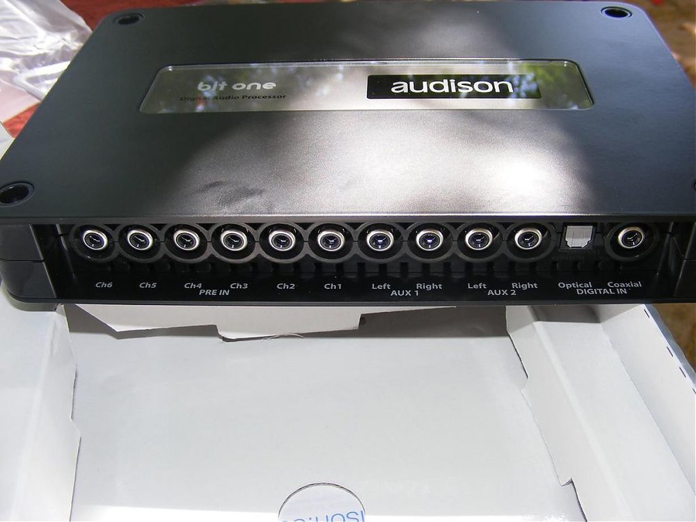

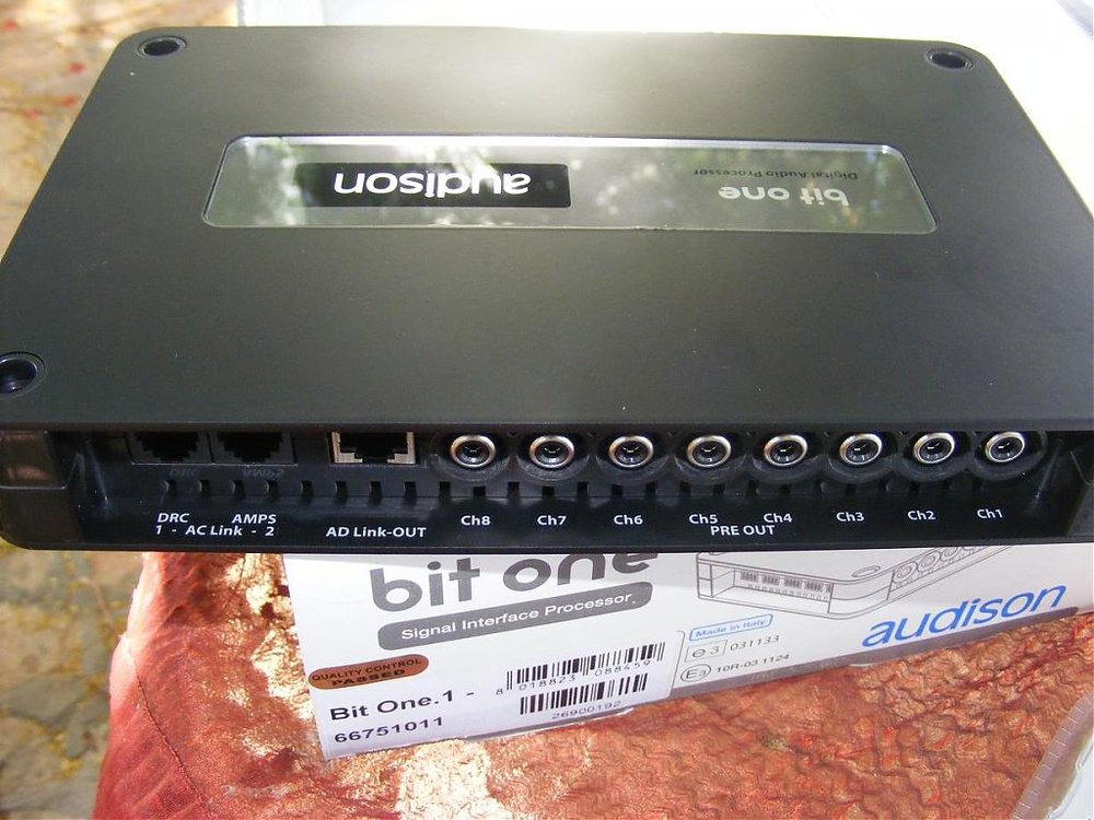

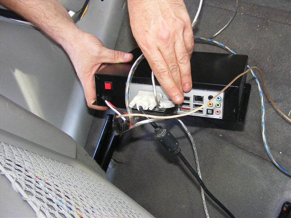

עוד כמה תמונות, ניתן לראות את גודל המארז, לא יאומן כמה שהוא קטן, הGPS עליו להמחשה.
ה-HU עושה רושם די איכותי עם כפתורים שלא עושים רושם שהם עומדים להתפרק בקרוב אך שוב ימים יגידו.
בינתיים עושה רושם שהבחירה נכונה עם כי לא עבר מספיק זמן.
אלי

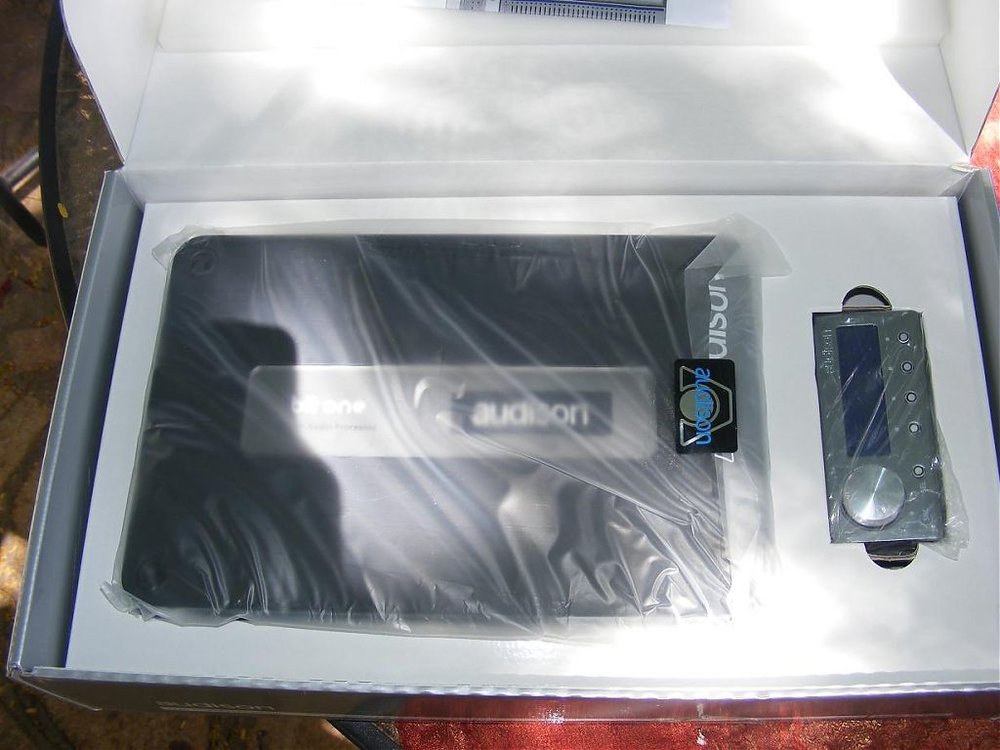

עוד כמה תמונות, לשלט האודיוסון נמצא מקום בבורד שכאילו בנוי בשבילו, בתור מקום זמני מכיוון שדי קשה
לראות אותו בזמן נהיגה.
אפשר לראות גם שאיכות המסך, באור שמש די ישיר ועם DIMMER פועל, לא רעה בכלל.
אלי
