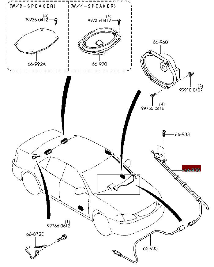

רציתי לדעת איפה בדיוק ממוקום הקונקטור אנטנה שבתמונה, ומה צריך לפרק כדי להגיע אליו? (אני רוצה לבדוק את האנטנה...)
לנטיס 00' 1600 .
תודה,
דוד

הקליטה לא כלכך טובה (יש לפעמים רעשים באזורים שרכבים אחרים קולטים חלק), והרדיו חדש. הקונקטור שמתחבר לרדיו נראה תקין (ניקיתי אותו גם עם ספריי מגעים). חשבתי שאולי הבעייה בצד האנטנה- בקונקטור שבסרטוט. אבל לא מצאתי אותו- חיפשתי מאחורי ההגה.
