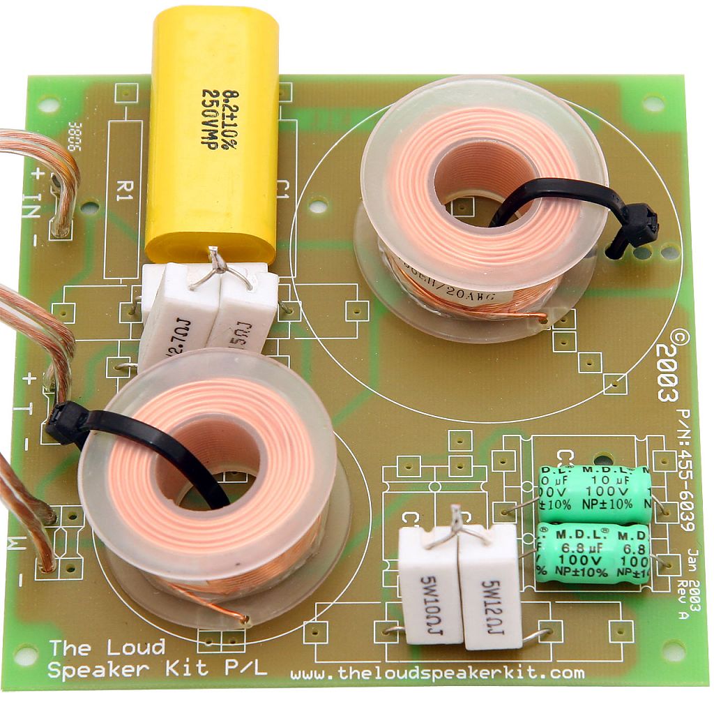

אני מעוניין לבנות קרוס-אוברים חדשים לרמקולים שברשותי. חישבתי את הערכים הדרושים לסלילים ולקבלים, אך בכל שלושת חנויות האלקטרוניקה שהייתי בהן היום בבאר-שבע לא היה להם רכיבים בגודל ובערכים שאני צריך (מה גם שקבלים בי-פולאריים לא היה בכלל).
צירפתי תמונה להמחשת הגדלים המבוקשים.
האם מישהו יודע על חנות אלקטרוניקה שמתעסקת עם רכיבים בגודל הזה? אשמח לשמוע על חנויות באיזור המרכז ודרומה.

האם אתה בונה את קרוס על מעגל מודפס כפי שנראה בתמונה שצירפת ?

לגבי הסלילים, ניתן ללפף סלילים ולהגיע לערך הדרוש? ממה שמשתמע מדבריך סיכויי מציאת סליל בערך המתאים די נמוכים.
לא, אין לי כוונה לייצר או לרכוש מעגל מודפס. זה פרוייקט ראשוני ונסיוני בלבד.

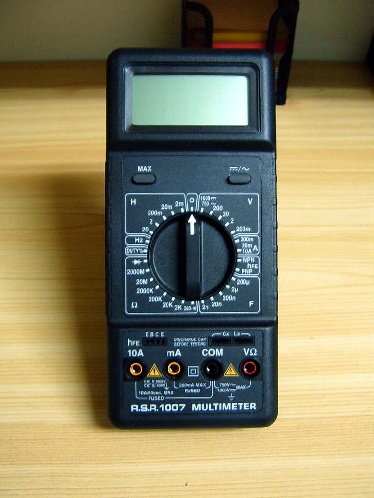

מד השראות נראה בדיוק כמו רב מודד רגיל והמדידה מתבצעת על-ידי חיבור הסליל לכבלי הבדיקה של המודד פשוט מאוד כמו בדיקת מתח.
לא ניתקלתי בארץ במד השראות זול למכירה לכן במידה ואתה בונה סליל אחד לשנה ניתן למדוד את ערך הסליל בעזרת סקופ+מתנד בתדר של 2 קילו-הרץ.
סלילים לתחום השמע לא חייבים להיות בדיוק רב לכן במידה ואתה בונה סליל לפי תוכנית מוכנה מראש עם פרטי הליפוף קרי מספר הכריכות,קוטר התיל,קוטר הליבה אזי אין לך צורך ממשי במד השראות.
