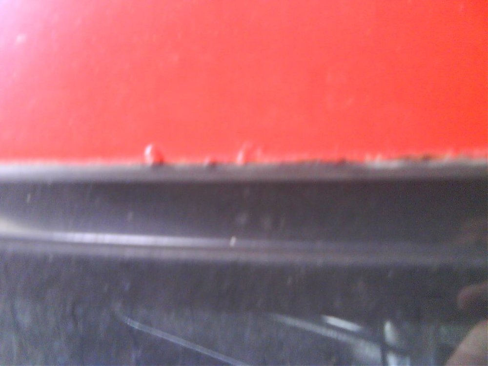

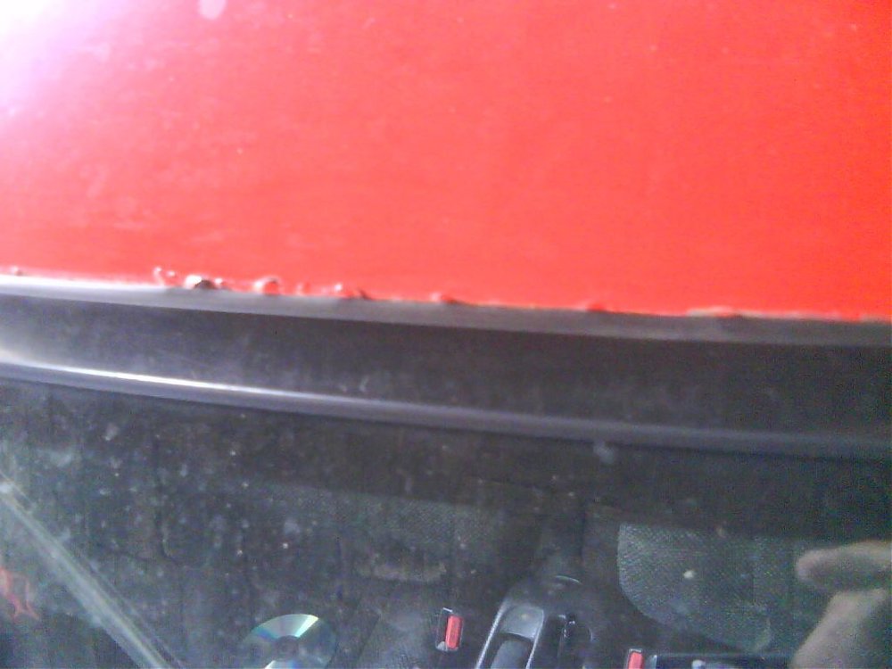

שוב שלום דניאל,אני מניח שלא הבנתי נכון את אילן זגגות הם יבצעו איטום חיצוני בלבד זה הבנתי ממך,

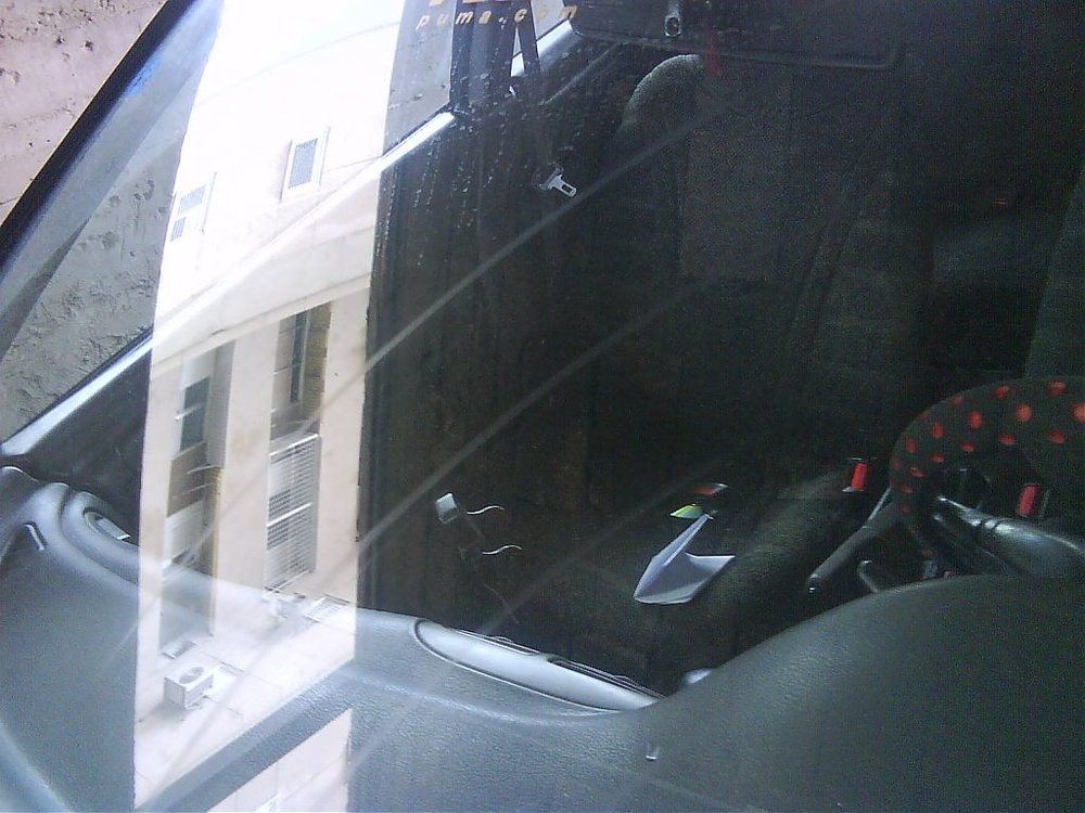

לכן אברר את זה שוב איתם אני מצרף תמונות של סימני החלודה כדי שתבינו במה מדובר אשמח ליעוץ
ממכם שוב אחרי שתתבוננו בתמונות לתיקון חדירת המים,בנוסף מצורף גם תמונה של השריטות בשמשה הקידמית.

אתה זקוק לעבודת פחחות וצבע ולא רק איטום, הזגג אמור להוריד את השמשה (בתקווה ללא נזקים) ואז יש לבצע תיקון לפח הסף של השמשה וצביעה במקום המתאים לכך ובסיום התקנת השמשה למקום ע"י הזגג.
בדוק מחירים של עבודה זו במוסכי פחחות, יש כאלו שגם יודעים לפרק ולהרכבי שמשות של רכב ואולי תוכל לקבל הצעת מחיר כוללת של העבודה הזו.
מכל ה'שיחה' הארוכה הזו לא הבנתי מה הקשר בין ביוח שמשה שרוטה לבין בעיית הנזילה? אם אני מגיע עם סדק בזכוכית וגם עם שריטות לא יחליפו לי שמשה כי יש שריטות? לא נשמע לי הגיוני.
הבחור לא רוצה החלפת שמשה/ לא רוצה החלפת שמשה בגלל שריטות, הוא רוצה שיפסיקו לו את הנזילה.
אם יש ביטוח לתיקון הנזילה אז יש ביטוח ואם הביטוח לא מכסה נזילות מהחיבורים אז הוא לא. מה הקשר לשריטות?
אני החלפתי באיסוזו שמשה קדמית עם כל מיני שריטות מוזרות בשל סדק ארוך שנוצר לרוחב השמשה, החליפו במסגרת הביטוח בלי שאלות.

טוב אני רוצה שתבינו למה פניתי אליכם,יש לי נזילת מים מהגג לתוך הרכב מהחלודה שנוצרה שם
עכשיו הייתי בטוח שניתן לשים שם סיליקון ובזה נגמרה הבעיה על הדרך נסעתי לאילן זגגות בתל אביב
כדי לבצע את התיקון על הדרך נזכרתי שיש שריטות בשמשה ורציתי להחליף אותה.
כשהגעתי לאילן זגגות נאמר לי שהם אכן מוכנים לעשות איטום לנזילת מים אבל לא מחליפים שמשה מיכוון שאיו ביטוח על שמשה
שרוטה,אז זה לא נכון שאינני רוצה שמשה חדשה אני כן רוצה ומאד,אבל יותר חשוב לי תיקון הנזילת מים ולכן אני רוצה גם להחליף
שמשה על הדרך כשהכל מפורק.

לאחר הסרת השמשה יתגלה מתמתיה שיש התפשטות רבה של חלודה במסגרת הפח ולכן לאחר הסרת השמשה צריך יהיה לבצע תיקון פחחות וצבע נרחבים יותר ממה שנראה כעת לעין.
לאחר מכן צריך להרכיב בחזרה את השמשה (הקיימת או חדשה) ולפעמים גם להחליף את גומית מסגרת השמשה לחדשה
(כי הקודמת ישנה, מכווצת וללא אטימה טובה).
