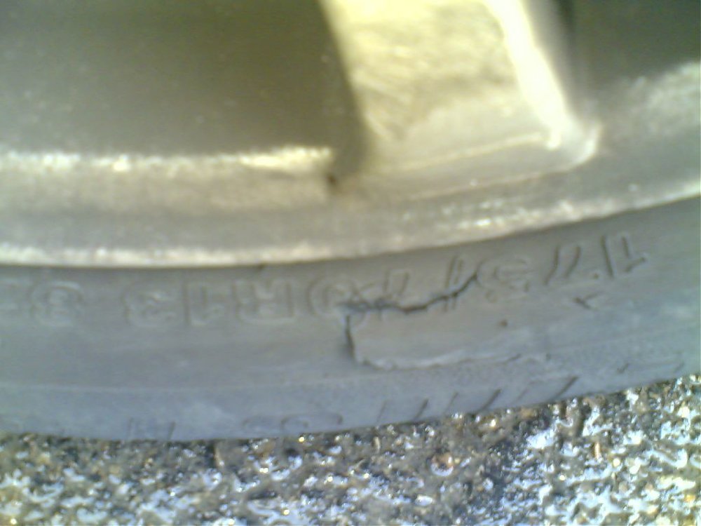

קניתי לפני שנה וחצי 4 צמיגים (פאשלה שלי) של חברת ג'יימסטון (כנראה משהו סיני ולא מוכר) בעלות של 800 שקל.
היום נכנסתי לתחנת דלק סתם במקרה (עניין אותי אם ירד מהפעם האחרונה שבדקתי לפני כמה חודשים) לבדוק אוויר בצמיגים ואם משהו אז גם למלאות, עד כמה שאני יודע אמור להיות 28 PSI.
ב3 צמיגים היה לחץ בין 24-27 ובצמיג ימיני קדמי היה לחץ של 16 PSI, משום מה זה לא היה נראה לעין שהיה חסר אוויר (ואני אחד שמסתכל על הרכב מכל כיוון ותופס דברים על המילימטר).

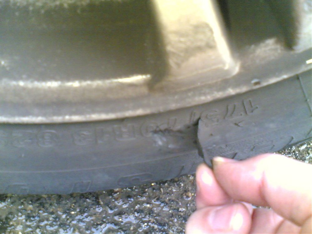

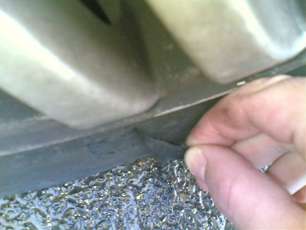

בכל מקרה מילאתי עד ל28 ופתאום אני קולט את הקרע הזה שבתמונות, האם הדבר יכול להיות מסוכן והצמיג יכול להתפוצץ במהלך הנסיעה?

הקרע נראה עמוק ובעיתי, אני היתי הולך לבעל מקצוע שיתן את דעתו.
התקתוקים כנראה לא מהקרע. אתה בטוח שזה מלוח השעונים? אני היתי מהמר על בורג או אבן בצמיג, בגלל זה הרעש מתגבר עם המהירות.
הרעידות - גם אחרי שניפחת? אולי איזון גלגלים, אם לא אז כיוון פרונט. אין קשר לקרע לדעתי
הצמיג לפח הזבל וישא"ק (ואם לא הצלחת לרדת לסוף דעתי בגלל הנימה האפולוג'טית האשכנזיה שלי: להחליף דחוף! סכנת נפשות לנסוע על כזה צמיג!)

1. לאור העריכה שלך, התיקטוקים בלוח השעונים הם בעיה בכבל הספידומטר, חד משמעי!
2. תתיעץ עם פנצרמעכר אמין ומקצועי אבל מהתמונה האמצאית שפרסמת בהחלט נראה שהצמיג הזה מסוכן. קח בחשבון שהרעידות בהגה בהחלט יכולות לקרות בגלל הפרש לחצי אויר משמעותי בין שני הצמיגים הקדמיים (ואצלך היה 17 באחד מהם).
הקרע לא נראה שמהווה סכנה כלשהיא אך אינך יכול לראות אם זה הגיע לרצועות (אחרי החלק של היריעה ניילונית לבנה המפרידה).
אתה יכול לדעת עם נקרעו רצועות בחלק הזה וגם קשה לראות כמה החתך עמוק ואם יש פגיעה פנימית כך שיכולים להכנס נוזלים לתוך הצמיג.
סה"כ נקרע קרע "סביר" למרות שלא מומלץ לנסוע עם זה בצורה כזאת, לא נשקפת סכנה.

אוהד,
נא להדפיס ולשמור את תגובתו הלא אחראית של DAR למקרה של פיצוץ הצמיג תוך כדי נהיגה ותאונה.
לפחות שיהיה את מי לתבוע :wink:
DAR,
קרא בקפידה את ההודעה של פותח השרשור, דווקא פתאום בצמיג הזה ירד לו האויר ל 16 PSI !
יד הגורל? שום קשר לקרע לדעתך?
ללא ספק צריך להחליף את הצמיג.
מי שהמליץ להמשיך לנסוע על הצמיג יכול לקחת את הצמיג הזה לעצמו ולהרכיב על האוטו שלו.
וכמובן - להחליף זוג צמיגים ולא רק את הפגוע.
אני הייתי מציע לרכוש זוג צמיגים איכותיים בהזדמנות הזאת.
לא נראה לי שלמותג הצמיג הבלתי-ידוע יש קשר לקרע. נראה שזה נגרם מפגיעת מדרכה או משהו כזה, וגם אם זה היה מיצרן ידוע זה היה נראה אותו דבר.
It's only a sport if you use a ball
It's a real sport if you use two
DAR,
לא דווקא, אלא סתם צירוף מקרים.
כפי ש-Dar ציין, כל עוד אין רואים את השזירה הפנימית של דופן הצמיג, הוא "חי" ואין כל צורך להחליפו. איבוד האויר נובע כנראה מתקלה אחרת(תקר, חישוק עקום). אם איבוד הלחץ הינו מהקרע בדופן, לא היה ניתן לנפח הצמיג ולשמור על לחץ סביר = הצמיג היה מאבד במהרה ותוך כדי ניפוח את הלחץ.

איבוד האויר נגרם לדעתי בשל הפגיעה במדרכה או במה שפגעת וגרם לקרע בצמיג ולבריחת אויר מאיזור החיבור בין הצמיג לג'נט עקב עיוות הצמיג בזמן הפגיעה שהשאיר מרווח בין הצמיג לג'נט וגרם לבריחת אויר גדולה באופן חד פעמי.

אני פשוט נדהם מהתגובה של שני חברי פורום אשר טוענים שהצמיג הנ"ל עדין בר שימוש..
הצמיג הנ"ל פסול לחלוטין לשימוש, ויש להחליפו בהקדם.
בעת עלית הלחצים על הצמיג והתחממותו (כביש 6 לדוגמא), הלחץ אשר יופעל על דפנות הצמיג יגיע אל הנקודה החלשה הזו, ובום...
יותר פשוט מזה אי אפשר להדגים.

סיכון גדול מאד אתה תיקח אם תמשיך בנסיעה עם צמיג כזה.
דופן הצמיג אינה ברת תיקון. אין פנצ'ר מאכר שייקח את האחריות (ובצדק) לתת לך ליסוע כך. יכול להיות שהקרע לא עמוק אך אף אחד לא יתן לך ערובה על כך.
רצוי להחליף אותו באופן מיידי אך יש לבדוק אם הצמיג בצד השני כבר בלוי, אם כן אתה צריך להחליף את שניהם ושיהיו אותה חברה.
אם לא אפשר להחליף לאותה חברה של הצמיג השני.
נסיעה נעימה ובטוחה
מה שמקנה לצמיג את יציבותו וקשיחותו המבנית הם מבנים של חוטי ניילון השזורים בתוכו.
כאשר הפגיעה חושפת את החוטים הללו (ועל אחת כמה וכמה משפשפת ו\או מנתקת חלק מהם) הצמיג הופך לסכנה ברורה ומוחשית.
בתמונות שהועלו כאן קשה להבחין אבל נראה שאין פגיעה בשכבות הללו (בחלק מהמקרים פגיעה בשכבות הללו מתבטאת גם בבליטה בצמיג - כאילו צמח לו פרונקל).
אני עם DAR וקומפי, אבל אני חושב שזו תהה חוסר אחריות ממדרגה ראשונה אם פותח השרשור יסתמך על חוות דעת אנונימית שקיבל בפורום באינטרנט וימשיך להשתמש בצמיג.
גם אם כל התגובות בשרשור יצדדו בהמשך שימוש בו, עליך לגשת לאיש מקצוע שאתה סומך עליו ולקבל את חוות דעתו.
במקרה שמחליפים, יש להחליף זוג צמיגים ולא צמיג בודד.
את הזוג החדש יש להרכיב על הציר האחורי, תמיד.
את הזוג שמורכב כעת מאחור, להעביר קדימה.
את הצמיג הקרוע, לפח. את השני אפשר להפוך לצמיג רזרבי.
תודה לכל מי שענה, אני רק רוצה לעדכן - הלכתי היום לפאנצ'רמאכר (צמיגן\צמיגאי) שאני מכיר, מסתבר שהרעידות שיש בהגה מעל 120, גרמו לכך שהצמיגים הקדמיים היו אכולים לגמרי.
הוא ביקש ממני לסובב את ההגה לצדדים וראיתי את החלק הפנימי של הצמיג והוא פשוט היה מחוק לגמרי, מרוב שהיה מחוק ראו את החוטי ניילון שעוברים שם, באמת לא היה חסר הרבה שהיו מתפוצצים.
קניתי 2 צמיגים חדשים במחיר של 380 שקל, החברה באמת לא משנה כי זה צמיגים זולים ואין לי את האפשרות להשקיע כרגע, הצמיגאי הרכיב את החדשים מקדימה (למרות שארנון ציין שהאחוריים - לקדימה והחדשים לאחורה -- זה היה שיקול ובחירה של הצמיגאי).
