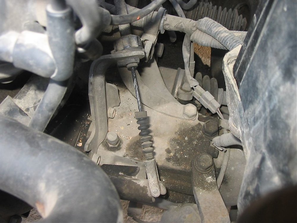

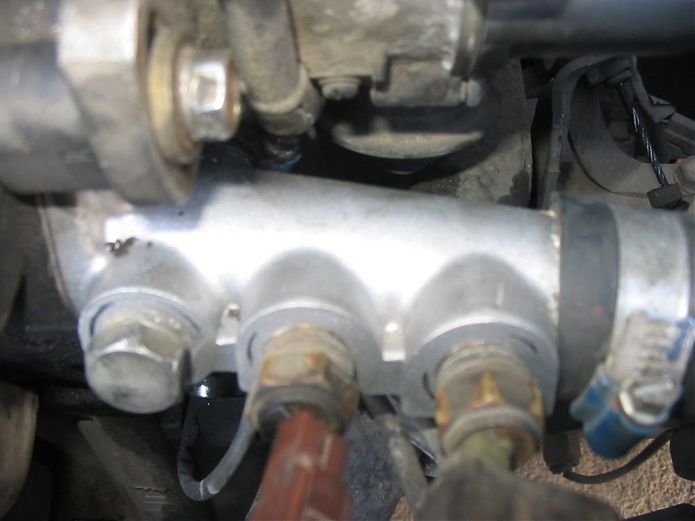

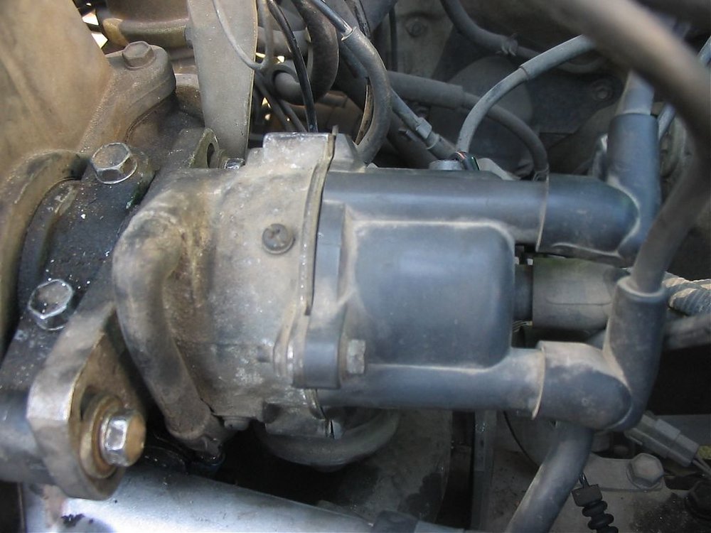

אלו תמונות של מה שאני מדבר
1. התמונה הראשונה היא של החלק שהחלפתי
2. התמונה השניה היא של מה שנאלצתי לפרק כדי לעשות את ההחלפה
3. והתמונה השלישית רציתי שתגידו לי מה הכבל הזה ??
