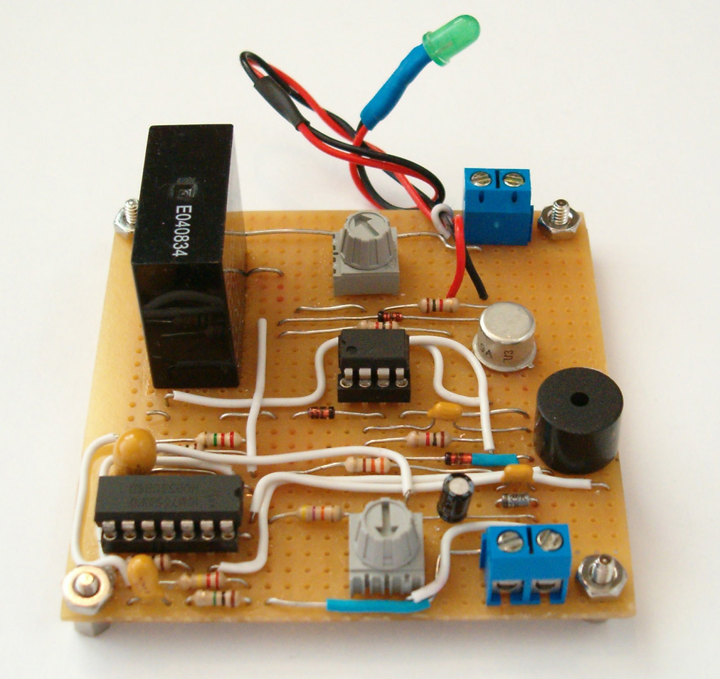

תמסור לחברך שיש לי מעגל מוכן שתיכננתי לפני מספר חודשים לשם כיבוי או הדלקה (בתלות בכניסה של המשווה מסוג CA3140) אורות/עומסים שונים ברכב כאשר מתח הסף מגיע ל-12.0 וולט והמעגל עובד מצויין.
הרעיון של חברך יכול לעבוד מצויין עם תוספת קטנה כמו סליל עם מספר כריכות + מפסק REED, דרך הסליל יעבור זרם מסויים כאשר הזרם יעבור סף של 3 אמפר מפסק ה-REED יעבור למצב ON ויפעיל ממסר.
על-ידי שינוי (סיבוב) 2 טרימרים ניתן לשנות את מתחי הסף.
המעגל מבוסס על קומפרטור 3140 טרנזיסטור מסוג 2N2219 וממסר.
בתמונה נראה המעגל שבניתי עם שכלולים נוספים כמו התראה על-ידי זמזם כאשר מתח הסף מגיע לערך מסויים לכן אתה רואה בתמונה גו'ק+זמזם נוספים.

בכול מקרה לא אתה ולא חברך צירפתם סכימה חשמלית בסיסית לכן הכול מבחינתי דיבורים באוויר.... מה זאת אומרת מחלק מתח+פוטנציומטר להכניס מתח מפה לשם+MOSFET ? חנן אני מצפה ממך לקצת יותר.

למיטב זכרוני השתמשתי במשהו כזה, ברנו5 מודל 80 שהיתה לי בשנת 96, כשרציתי שבנוסף לשעון החום האנלוגי תהיה לי התראה קולית מעבר לטמפ' עבודה רגילה. השתמשתי אז בפוטנציומטר ולא ברגולטור ובטרנזיסטורים NPN בתצורת דרלינגטון (אני מקווה שאני זוכר נכון את השם) ולא במוספט אבל זה עבד אז, ואני לא רואה סיבה שכאן זה לא יעבוד.
חנן כדאי לייצב גם את ההזנה של המשווה, אחרת הוא עלול להשתגע לך ובנוסף לחבר אותו כמשווה עם היסטרזיז (ע"י משוב חיובי).
בתכנון כזה חייבים לקבוע היסטרזיס מסויים מכיוון שמתח הטעינה משתנה בתלות בטמפ' והעומס כלומר בזמן הנסיעה המתח עשוי להיות בתחום של +/-0.5 וולט.
