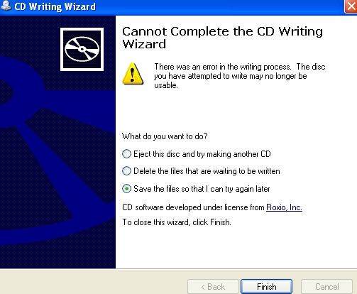

טוב, ניסיתי לצרוב גם דרך ה-windows ועדיין הנה השגיאה בתמונה (וזה אחרי שניסיתי 3 דיסקים שונים).
כולם של TEAC.

עכשיו דיי ברור שהבעיה לא בתוכנות,היא או בדיסקים או בצורב, לרוב TEAC זו חברה טוב,
אבל היה לי פעם מיקרה שכמעט כל החבילה הייתה פגומה.
תנסה לצרוב על דיסק מחברה אחרת, אם עדיין אותה בעיה אז היא קשורה לצורב.
בהצלחה.
