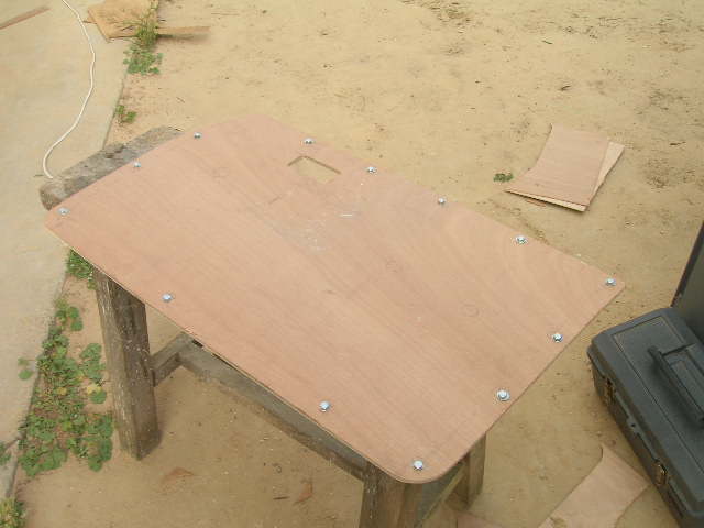

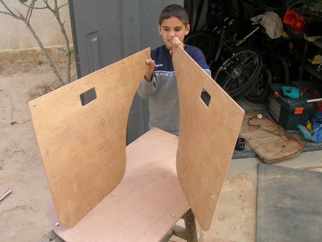

ערב טוב.
אתה יכול להשתמש בקרטון ביצוע, או בדיקט דק בעובי 3 מ"מ.
לא ברור לי על אילו "קליפסים" אתה מדבר.
את הריפוד מדביקים על התשתית, ובנוסף ניתן לשדך עם סיכות.
בהצלחה

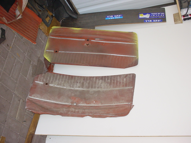

כעקרון רוב המכוניות המודרניות יותר (65~ ומעלה) נעשו עם לחיצה בחום ובכך הושג מראה של תפרים בסקאי. הפתרון הטוב ביותר הוא פשוט לתפור כמו האורגינל (כך היצרנים רצו אבל בשביל לחסוך עליות הם עשו את התפרים ע"י חימום).

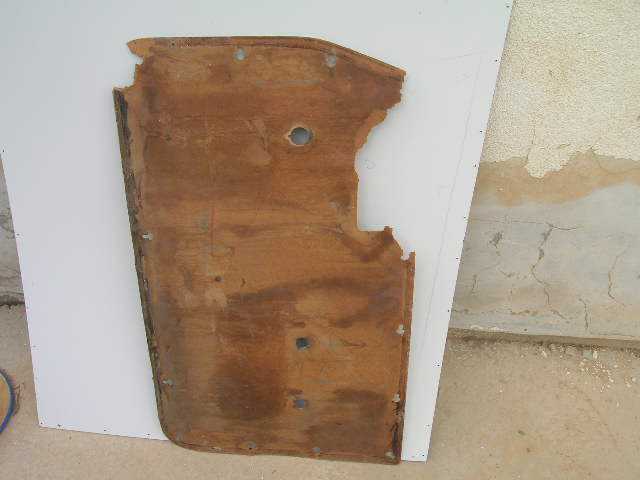

נקודה חשובה זה הגנה ממים. בזמן שטיפה ובגשם, חודרים מים בין השמשה והגומיה החיצונית לתוך הדלת. בשביל זה שמים במפעל יריעת ניילון בין חלל הדלת לריפוד. ברוב המכוניות הישנות, בעל המקצוע הראשון שפתח את הריפוד הוריד את הניילון ולא החזיר. כך נרקב הריפוד המקורי (בד"כ זה קורה בחלק התחתון שלו לשם מגיעים המים בגרביטציה), וכך גם ירקב הריפוד שתכין אם לא תייצר שכבת איטום חדשה.

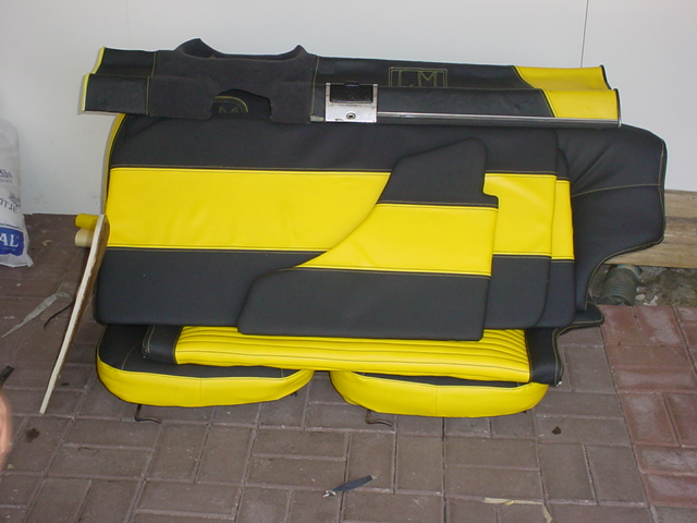

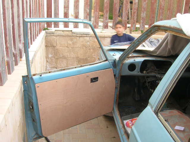

הביצוע-
1)חיתןך המזונית לפי שבלונה ,קיימת/דלת.
2)מדביקים ספוג-5ממ-10ממ עם דבק מגע.
3)מתיחת סקאי/בד על הדופן עם סיכות/דבק.
4)הדבקת נילון על החלק הפנימי,(למנוע רטיבות)
5)הרכבת הדופן,או עם קליפסים או ברגים עם דיסקיות.
בהצלחה.
יש עוד הרבה מעבר,צריך לתפור את הסקאי אחרת זה יראה כמו קיר...
[CENTER][B]The only difference between a man and a boy [/B] [B]Is the size of the Ego and the price of The Toy[/B][/CENTER]
לפי ההסבר הדבר היחידי שעובר הדבקה זה הספוג. היריעה רק במתיחה. האם הבנתי נכון?
נכון! כשמדובר בצד החזית,אבל מאחור אפשר גם להדביק.
יש אפשרות לשתול פס קישוט במרכז הדופן ,בכל צורה שרוצים.
