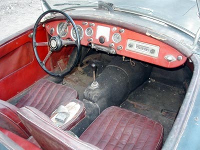

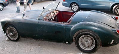

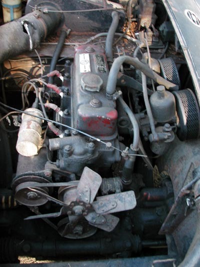

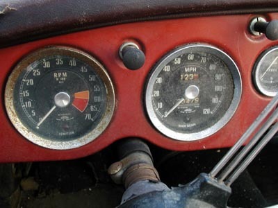

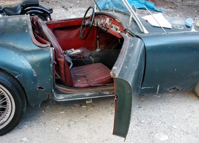

ה MGA שנת 1958 מנוע 1500. בבקשה כמה תמונות.

לפי התמונות, מדובר ברכב במצב 5 לפחות, אם לא 5.5.
החדשות הטובות בכך, הן שתשלם יחסית מעט במכס. כדאי להילחם על ה"5.5.", בגלל שיש במקרה של ה-MGA יש הפרש גדול בין מצב 5 למצב 6, ותוכל לחסוך הרבה כסף.
החדשות ה"אחרות" הן, שלפי התמונות זה יהיה פרוייקט ארוך ומאתגר. הגוף ידרוש פחחות יסודית, עם הרבה חיתוכים וריתוכים. יש שם חורי חלודה מרשימים מאד. יתכן גם שתצטרך להביא כנף או שתיים. יהיה כמובן צורך להוריד את הגוף מהשילדה, ולקוות שהיא לא חלודה. השילדות של ה-MGA ידועות בעמידות הטובה שלהן, אבל צריך יהיה לבדוק היטב לאחר הפרוק והנקיון שאין "אכילות" שעלולות לפגוע בחוזק.
מעבר לזה - הסטנדרט - מכניקה קומפלט, חשמל, ריפודים, ניקלים וכו'.
למרות שהיא 1500 עם בלמי תוף, אני מציע לשקול הרכבה של בלמי דיסק מקדימה, מה-1600. זה אולי לא מקורי, אבל יעצור הרבה יותר טוב... תלוי גם בסגנון הנהיגה שלך ובעתיד שצפוי לרכב.
