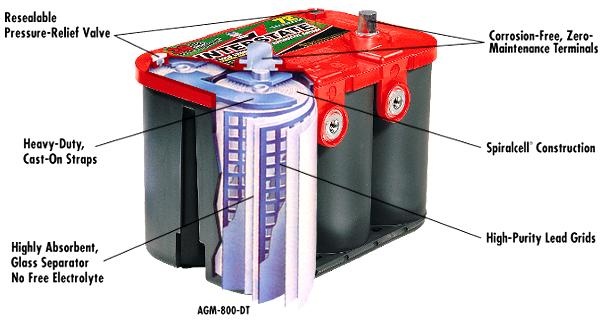

יש מצבר יעודי לכך.
אם התקציב מאפשר אז ניתן לרכוש מצבר "אופטימה"..."מצברי וולקן" הם היבואנים. זהו מצבר אטום ללא כל סכנת נזילה\קורוזייה לגוף הרכב. עלות משוערת של בערך 1800 ש"ח.
