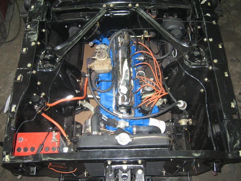

הרבה זמן לא עדכנתי פה את המצב של המוס שלי בתהליך שיפוץ וכיוון שאולי שחכתם אז אני יתחיל בקובץ תמונות שמראה את תחילת השיפוץ ועד בערך לפני חודשיים
כי לא צילמתי מזמן
אז ככה זאת מוס 67 שבאה עם מנוע 289 4 בארל שבארץ אידיוטים החליטו לשנות ל6 צילינדרים מנוע ה6 שופץ ונמכר כבר ואני בחיפוש אחר מנוע V8 (ואם יש למישהו משהו מעניין אז שיודיע לי )
גיר ידני 3.03 הרכב בא ברמת אבזור כמעט מלאה רק חבל שנשארו שרידים שלהם כמו
דיסקים מקדימה 4 בוכנות (ולא 2 ברגיל ) בוסטר כפול מזגן הגה כח קונזולה ועוד הרבה שיפורים שהאוטו קיבל .
נתחיל עם תמונות ממהתחלה
http:\\www.mustang67.pic.co.il
ונמשיך כאן
כאן אפשר לראות איך כל הפרונט של האוטו פורק לגורמים ואיך כל דבר קיבל שיפוץ החל מהבוסטר דיסקים מערכת הגה פשוט הכל שופץ בלי להתחשב במצב אם הוא טוב או לא פשוט הכל שופץ כי אני ממש לא משחק בשטויות של בטיחות וזה שהאוטו ישן לא מעניין אותי ומבחינתי הוא צריך לעצור לא פחות טוב מאוטו חדש
כאן ניתן לראות סט פולריטאן קומפלט לכל האוטו
מומלץ ביותר
כאן ניתן לראות את הכל מורכב
סט בולמים שמן האבי דיוטי הוזמן לאוטו
ואז חוזרים להרכבת הבודי אחרי יש לצייש ש: כל השלדה שלי מגלוונת במקור וכל התחתית של האוטו וכל הבודי וכו שלא היה מגולוון נצבע בצבע ZRC שהוא גילוון קר ועליו הותץ שכבת זפת
אז נמשיך בתמונות
וזהו היום כל האוטו כבר בהכנה לצבע וצריך להתחיל אותה מתי שאבא שלי יתפנה קצת מהעבודה
בינתיים אני מתכנן למצוע מנוע V8 תוך חודש ולסיים עם עניין המכניקה
לסיים צבע ולהתחיל להרכיב הכל
האוטו כפי שחלקכם יודע לא יהיה מקורי 100 % כמובן שאני ישמור על הצורה החיצונית של האוטו ובזה אין ספק אבל מבחינת פנים הרכב מנוע מתלים וכו הוא לא יהיה מקורי
וזהו מקווה שעוד חצי שנה בערך הפרויקט הזה שכבר נמשך עוד מעט שנתיים יסתיים או שאני יהיה כבר בסופו .

דני הצבע האמיתי של האוטו הוא גוון X CODE שוהוא Vintage Burgundy בורדו
איזה צבע האוטו יהיה בסוף השיפוץ אני לא יודע יש כמה כיוונים
ו KD 2
אם אני מבין למה אתה מתכוון אז זה אבק אבל אני מעדיף שתקח תמונה ותסמן את זה
למרות שקשה לי להאמין כי באוטו כמעט ואין חלודה (הייתי אומר שאין בכלל אבל בטוח יש באיזה מקום שעוד לא ראיתי ) האוטו עבר את כל האמצעים על מנת שלא יהיה לו חלודה
שימוש בחומצות התזות חול ממיר חלודה ZRC ובטח עוד כמה חומרים שחכתי

כן זה החומר
מחיר לא קניתי אותו קיבלתי מתנה ממישהו 2 ליטר של זה שנגמר היום :cry:
הוא ממש ממש יקר הבנתי יש תחליף שלו של חברת דנבר אם אני לא טועה שהוא יותר זול
עוד משהו פסיביציה זה לא דבר הכי יעיל שיש בגלל שיש מקומות עם קנטים (פח על פח ) הוא יוצר התנגדות חשמלית ושם הגילוון לא תופס ואז משם מתחיל להירקב ככה שזה יפה בתמונות אבל סתם בזובוז כסף ובגלל זה לא עשיתי את זה
מבחינת ניקיון בוא ניקח את הגג (חלק שאני עשיתי ) האוטו היה על הצד
מברשת פלדה (להוריד את כל הגס של החלודה) דיסק עם ניר זכוכית חדש ולהחליף אותו הרבה שהפח לא יתחמם (נייר ישן גורם להתחמממות
אחרי זה ניקוי עם חומצת מלח 35 אחוז
שטיפה עם מים עוד פעם שיוף ושוב חומצה עד שהגעתי למצב שיש פח מבריק
ואז ממיר חלודה שמשמש גם יסוד ואז צבע
מרזווים לא היו באוטו אז פתחתי את כל החלק בין הקורה למרזו ואז שם ניקוי חול וממיר .
יותר מאוחר אבא שלי יהיה אני ישאל אותו אם זה יול לשמש יסוד לצבע ומחיר
