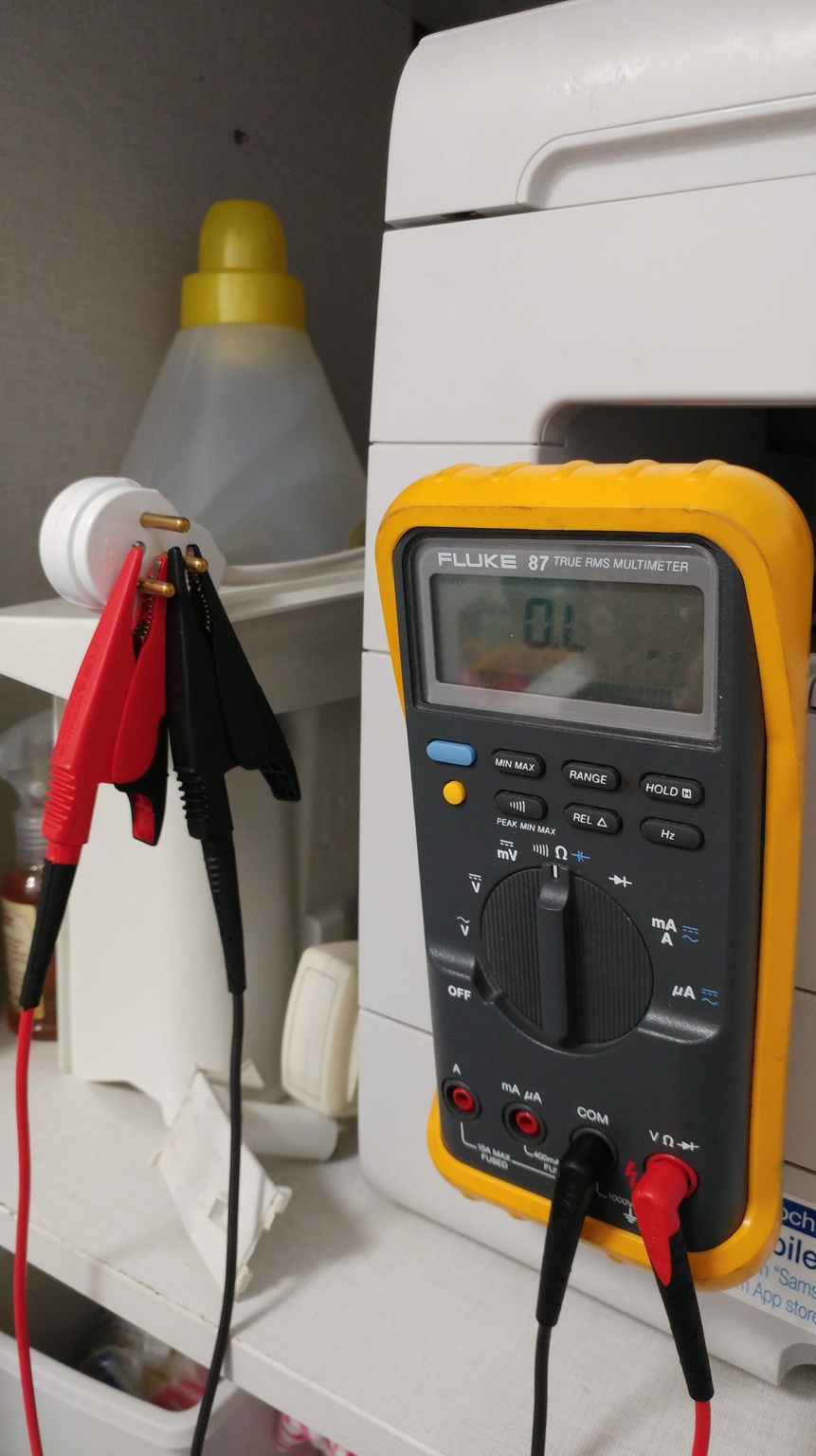

שנה טובה, אני מקווה שאכן הבעייה נפתרה. זה מה שתכוונתי שעלול לקרות, לדעתי, אם היה נבדק עם "מגר" היה סיכוי טוב לגלות חריגה בהתנגדות הבידוד. לצורך הדגמה והמחשת הרעיון בלבד, חיברתי רב מודד פשוט במצב בדיקת התנגדות בין הפאזה לאדמה במכונת הכביסה (תיאורטית אמור להיות נתק מוחלט), והתקבלה קריאה של "נתק": לאחר מכן חובר רב מודד עם אפשרות לבדיקת התנגדות בידוד (הבדיקה בוצעה סביב 250 וולט, ככל שנעלה במתח הבדיקה הטווח העליון של תחום מדידת ההתנגדות עולה, אבל צריך להזהר שלא להשתמש במתחים גבוהים במכשירים רגישים): התקבלו התוצאות הבאות: Capture Date: 9.9.2018 17:33:25 Primary Reading: 117 MΩ Secondary Reading: 267 V DC Voltage Range: 250V Test: SPOT Status: COMPLETE Series Readings: 9.9.2018 17:33:23 112 MΩ 9.9.2018 17:33:24 112 MΩ 9.9.2018 17:33:24 112 MΩ 9.9.2018 17:33:24 112 MΩ 9.9.2018 17:33:24 112 MΩ 9.9.2018 17:33:25 117 MΩ 9.9.2018 17:33:25 117 MΩ 9.9.2018 17:33:25 117 MΩ
