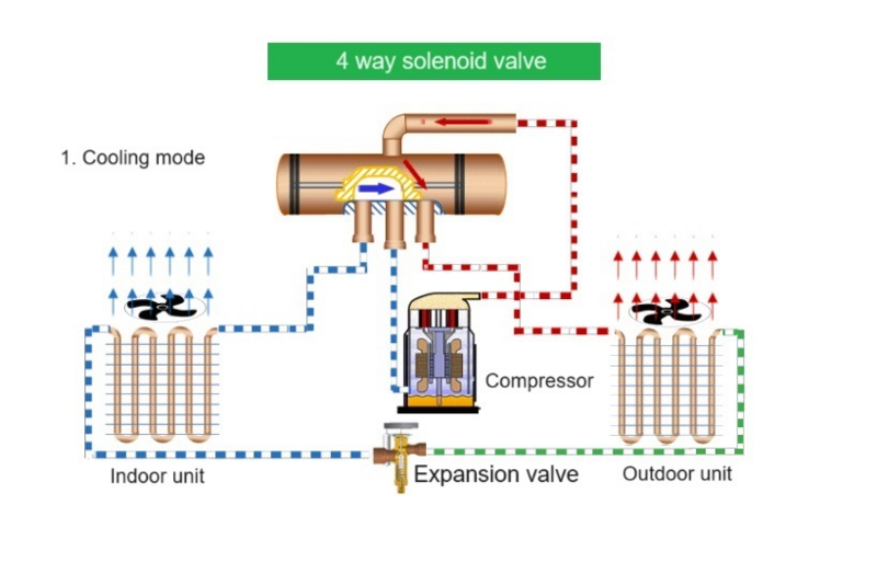

  23. שלום לכולם, רציתי לשתף בתקלה במזגן Top 44 חד פאזי on/off טורנדו שלא מחמם. הסימפטומים: במצב חימום "נורת ההפעלה" מהבהבת בפאנל ביחידה הפנימית והמפוח לא מסתובב. המדחס ביחידה הפנימית עובד. כמוכן מצב קירור עובד. בשלב ראשון עוד לפני בדיקת לחצים בוצעה בדיקה האם מגיע מתח פיקוד "לסליל חימום" (סלנואיד ברז 4 דרך), שתפקידו לשנות את כיוון הזרימה בקרר כך שהיחידה החיצונית הופכת להיות המאייד והפנימית למעבה: . לסלנואיד מגיעים פאזה ואפס כאשר אחד מהם עובר בכרטיס בחוט הכחול שיוצא מהקונקטור בלוח הפיקוד (הזנת המתח חיצונית ויש כרטיס ביחידה החיצונית): , ובבדיקה באמת התגלה שלא מגיע פיקוד לסלנואיד. בוצע מעקף והסלנואיד חובר ישירות לפאזה ואפס (שומעים גם קליק בהפעלה) והמזגן הופעל על חימום שוב, הפעם המזגן הפעיל את המאיץ (מפוח) וחימם. עקרונית בשלב זה אפשר לקבוע כי התקלה בכרטיס הפיקוד ולרכוש אחד חדש, אבל הוחלט לנסות לבדוק הלאה מה הגורם. זה הכרטיס : . החשד הראשוני היה הממסר האחרון שנותן פיקוד לסלנואיד דרך הקונקטור והחוט הכחול, הממסר פורק אבל נמצא תקין: . אבל אז בהסתכלות יותר מעמיקה ובדיקה עם מודד, נראה שאחד המוליכים ממש ביציאה של אחד השבבים לפיקוד הממסר קטוע (היה צורך לנקות את האזור שהיה מלא באבק אולי התפורר כתוצאה מקורוזיה) : . בשלב ראשון לאחר הניקוי גורד המוליך הפגוע כדי לחשוף אותו ולאפשר השלמה: . לאחר מכן קצת בדיל על המוליך שחשפנו מהלוח והשלמה עם מוליך חיצוני : . וזהו בגדול, מומלץ אולי גם לצפות את התיקון באיטום כלשהו כדי להגן על האזור מקורוזיה. הכרטיס הותקן ונראה שהתיקון עובד.
