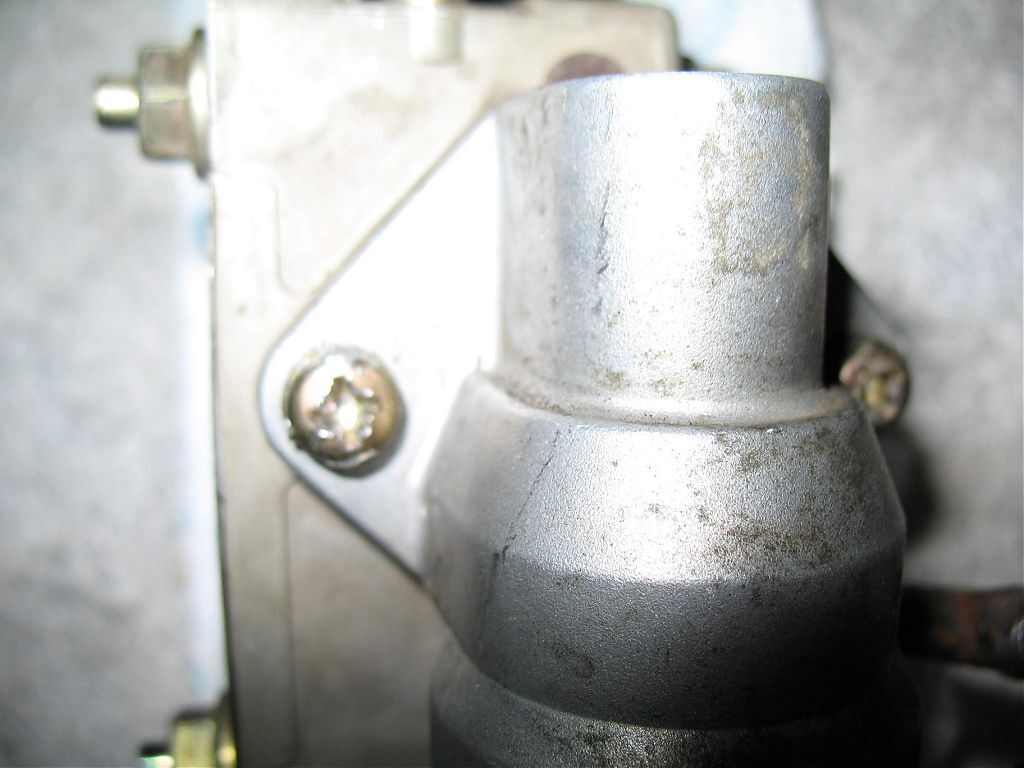

ניקוי שסתום בקרת אויר סרק במאזדה לאנטיס 1600 שנת 2000
innvision פרסם הודעה בנושא של רונן גייר בתוך טכני, אחזקה וטיפולים
כן, עברו מאז 15 שנה אז אני לא בטוח אבל זכור לי שחשדתי בברגי jis בהמשך, אבל מצד שני אין את הנקודה על הראש, או סימון אחר. מה שסימת בצהוב זה נזק מקאטר לדעתי, אבל אולי אני טועה. בהמשך הייתה לי בעיה דומה עם ברגים דומים במכלול אחר, החלפתי אותם בפיליפס אחרי שנפגעו בפתיחה.- 6 תגובות
