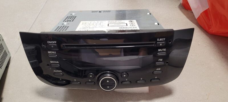

יש כפתור קטנצ'יק בין שני הכפתורים הלבנים שניתן ללחוץ עם עט או קיסם ונדמה לי שמדליק ומכבה את היחידה הדיגיטלית או משהו כזה. נסה אולי לכבות את היחידה איתו ואם הכל נמחק כמו שאתה מתאר, אולי הבעיה בו. סתם הימור כמובן.
