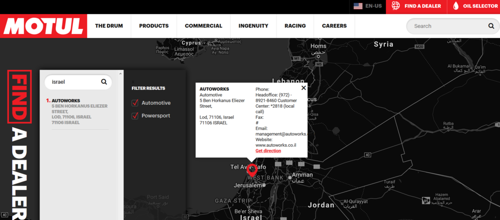

כנראה שמישהו הקשיב לך ועידכנו את רשימת המפיצים באתר של Motul : https://www.motul.com/us/en-US/resellers?q=israel&activities%5B1%5D=1&activities%5B5%5D=1 -
