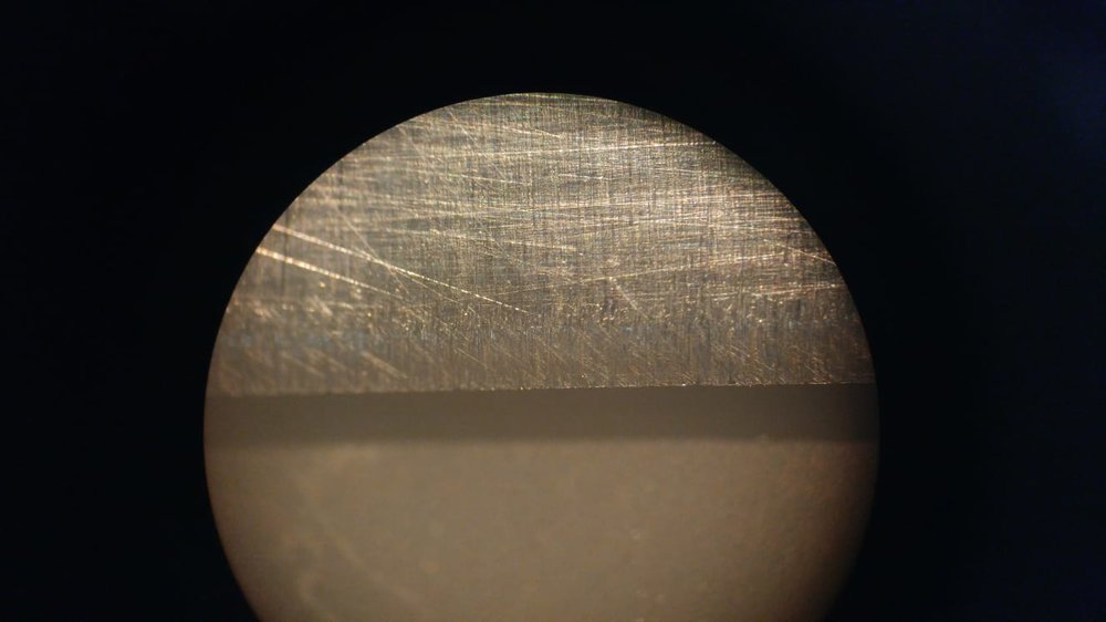

  4. innvision
    משחיז סכינים
    gsi16v, אם חוד הלהב ברמה כזו (ראי כמעט) אז זו באמת רמה גבוה. הסכין שהשחזתי, כחדשה, לא הגיעה ברמת טיב פני שטח שמתקרבת לזה (ממש לא סכין יפנית משובחת (אני משער) כמו בתמונה שלך). אין לי ספק שאפשר להגיע לתוצאות מדהימות בהשחזה ידנית, אבל המטרה שלי להימנע מתהליך ידני ככל שניתן (אולי רק לפיניש סופי, אני לא מתכוון "ללטף" סכינים ) ולקבל תוצאה דומה לזו שמתקבלת מסכין "מתועשת" חדשה.
  5. innvision
    משחיז סכינים
    הנס, תודה, ענינו יחד, כמו שרשמתי יש סיכוי שטעיתי בגריט, אנסה שוב. אני שמח שאתה מגיב מניסיון מכיוון שאני מנסה להבין האם כדאי להשקיע מעבר לתצורה הנוכחית וכמה שיפור יהיה בפועל על המצב הקיים מבעלי ניסיון. אבן יפנית למשחזת שברשותי תעלה מעל 1000 ש"ח ואם לפי מה שאתה אומר, השינוי זניח, כנראה שזו לא השקעה כדאית מבחינתי. הכיוון בגדול הוא השחזה כמה שיותר מהירה ונוחה עם תוצאות טובות לעבודה בסיסית במטבח (נאמר ברמת השחזה של סכין אירופאית סבירה שיצאה מהמפעל).

  7. innvision
    משחיז סכינים
    ברור שהשלב הראשון הוא עם גריט נמוך (1000), לכן התעניינתי בשלב השני. יש אפשרות לחליף את האבן לאבן "יפנית" עם גריט גבוה משמעותית (אבל זה יקר). בינתיים קניתי משחת השחזה ייעודית, אתן לזה ניסיון נוסף. כעיקרון התוצאה כרגע (מה שבתמונה) לא רעה בכלל, אבל בכל זאת מעניין אותי לאיזו רמה החברים שמשחיזים בבית מגיעים, אני רואה כמה וכמה מגיבים כאן שמשחיזים בעצמם, והייתי שמח אם מישהו יוכל לחלוק תמונות של התוצאות (ולציין מה התהליך).

  9. innvision
    משחיז סכינים
    תודה על ההמלצה. מעדכן, חזרתי על השלב האחרון הפעם עם שימון מקדים של הגלגלת ולאחריו מרחתי שוב את הפוליש שבתמונה. היה בהחלט שיפור, הסכין חותכת נייר A4 די בקלות (חתך יפה ולא קריעה). להלן התוצאות: לצורך השוואה, הנה להב של סכין חיתוך פשוטה מאוד ("סכין יפני"): האם לדעתכם ניתן להגיע לרמה כזו? אולי אנסה משחה נוספת, אבל הייתי שמח לקבל חוות דעת של מי שמשחיז ומצליח להגיע לטיב פני שטח כזה. אגב, אני לא פוסל את האפשרות שבתהליך הייצור, לאחר ההשחזה הלהב עובר ציפוי נוסף, ואז זה לא הוגן , אז אם מישהו יודע על זה משהו אשמח למידע.
  10. innvision
    משחיז סכינים
    תודה, באיזו חנות ראית את החומר והגלגל? אולי הגלגל יהיה שימושי, אני יכול לנתק את הגלגל עור ולחבר למשחיז את הגלגלת החדשה מהבד. בנתיים סיימתי את התהליך עם שטול יהלום במקום הפוליש העדין, יצא לא רע.
  11. innvision
    משחיז סכינים
    שלום לכולם, מקפיץ לטובת שאלה בנושא. אני מחפש משחת השחזה מומלצת (למרוח את הגלגלת עור של המשחיז), ניסיתי פוליש גס לרכב כי לא הייתה לי משחה זמינה, ויצא לא משהו (שלב "הפיניש", ההשחזה עצמה בסדר): בהוראות רשום לשמן לפני מריחת הפוליש, והאמת שלא שימנתי, אנסה שוב, הפעם עם שימון מקדים ומשחה תקנית. מדובר בסכין מטבח סבירה לא איזו פלדה אקזוטית, ההשחזה ב 20 מעלות (משתדל לפחות). האם למישהו יש המלצה למשחה מתאימה? (ואולי גם לפלסטר מומלץ לאצבע )
