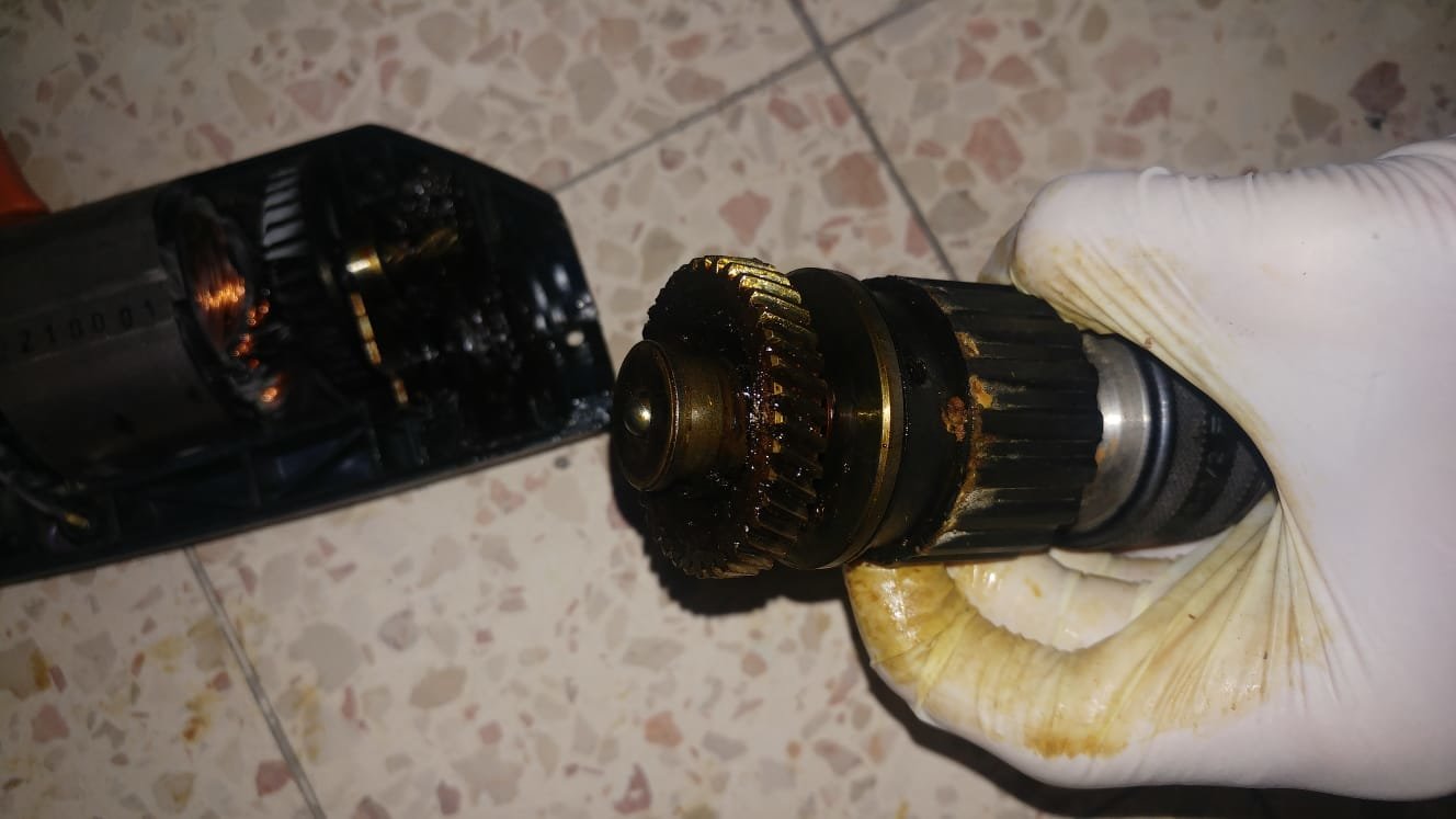

  11. זה כל העניין שאני מנסה להעביר, זה משנה. לא נכון לתאר את אופן הפעולה של המכשיר לפי פעולת הלוואי שלו, ובגלל זה הדגשתי שאתה כמפעיל מרגיש יותר רעידות שעוברות אליך עם מקדחה רוטטת, מאשר בפטישון, אבל גם בפטישון יש את אותה פעולה לא רצויה. ובוודאי שההבדל ביניהם הוא לא כיוון התנועה שהמנגנון מתוכנן אליו. בכלל, אולי השם העברי זה מקור הטעות כאן "מקדחה רוטטת", השם באנגלית "hammer drill", נאמן יותר לאופן הפעולה. ולגבי התמונות, תודה, מדובר במקדחה הישנה שלי שאני כמעט ולא משתמש בה, מאוד לא נעים לקדוח איתה בבטון מזויין. הקידוח דורש מאמץ, לוקח זמן רב, ומעביר הרבה רעידות ליד. הפטישון החליף אותה אחרי שנתקעתי בקידוח בקיר בטון בבית (עם מקדח 10 מ"מ) שלא הצלחתי לבצע, הפטישון התעכב מספר שניות על הנקודה והמשיך כמו כלום.
  12. יש הבדל גדול בין תנועה בכיוון לא רצוי, לבין אחת שנובעת מתכנון של המנגנון. הטענה שמנגנון רטט נותן מכות לצדדים בניגוד למנגנון הלימה בפטישון פשוט חוטאת למציאות. כמו שרשמתי בפטישון (לרוב) יש שיכוך רעידות טוב יותר, ולכן ההרגשה של המפעיל נוחה יותר (משמעותית). הטכניקה של קידוח באופן מדורג מוכרת ומומלצת גם עבור פטישון, במיוחד במקרים שקודחים בקיר שמצבו לא ידוע וקיים חשש "להתפוררות". בנוסף קידוח בשלבים יכול להקל על התהליך, למרות שבפטישון טוב, עד קטרים מסוימים לא תהייה בעיה מיוחדת לקדוח ישירות עם המקדח בקוטר הרצוי (מבחינת קושי קידוח, לא איכות הקדח). פירקתי את המקדחה הרוטטת שלי לצורך המחשה, לא רואים ממש את "השיניים" שתפקידן להרחיק ולקרב את התפסנית בכיוון הצירי (לאחר הפעלת כוח הצמדה לקיר על ידי המפעיל)- המנגנון הזה נמצא בחלק השחור בין התפסנית לצד עם הגלגל שיניים (החלק שבו האצבעות בתמונה 8,9 אוחזות) . אבל בהחלט ניתן לראות את כיוון החופש הצירי שקיים במכלול התפסנית (בתמונות 8,9 ובווידאו). קצת קשה לראות, אבל הלחצן של הפעלת\ביטול הרטט פשוט מונע את חופש התנועה בכיוון הצירי (פנימה החוצה מהקיר). Whammer_drill_movement.mp4
  13. מנגנון ההלימה שונה ובפטישון מורגשת התנועה הרצויה (צירית) באופן משמעותי יותר (בצד המקדח בעיקר) , מצד שני, יש לפטישון טוב גם יש גם שיכוך רעידות טוב יותר (מנגנון אקטיבי, בנוסף להפרדה של האוויר בבוכנה), כך שרעידות שעוברות למפעיל מונחתות. בכל מקרה ההלימה בכיוון הרצוי היא צירית, רעידות בכיוון רדיאלי לא.
  14. אתה טועה, שניהם בכיוון צירי.
  15. "רטט"= הלימה, רק בעוצמה חלשה יותר במקדחה (בהשוואה לפטישון).
