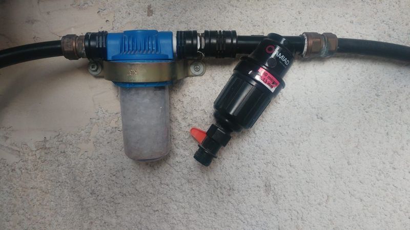

אני גם מחליף פעם בשנה. בכמה פעמים שטעמתי מים של בריטה, הרגשתי טעם חמוץ\מר, אולי זה רק אני. לפי מה שידוע לי ההנחיה היא להחלפה תקופתית גם אם לא נגמר החומר (אני לא ידע מה הסיבה בדיוק, "התדרדרות" של החומר, היווצרות חיידקים, או מסיבה אחרת). מה זה אבניטון? זה דגם של יצרן ספציפי? איך הוא בנוי? המסנן הכחול (סיליפוס) שבתמונה (https://carsforum.co.il/uploads/monthly_2020_10/siliphos.jpeg.3bebba726a51fffdfb896286a47d22e0.jpeg) עלה 87.75 ש"ח, והמסנן האלכסוני עלה 80 ש"ח. המסנן הדירתי הקטן של עמיעד עולה 250 ש"ח בערך, ומשלב את שני האלמנטים. מה המחיר למוצר מקביל אצלכם?
אם רק הטעם מפריע לך, אתה יכול להשתמש במסנן פחם פעיל פשוט יחסית להפחתת הכלור. הבעיה שתצטרך להתקין ברז מזיגה ולקדוח בשיש, יש גם פתרונות של ברז משולב עם ידית נוספת למים מסוננים או מפצלים מראש הברז, אבל זה לא נראה טוב וצנרת עוברת באופן גלוי מעל השיש. אם אתה רוצה סינון יותר "מתקדם" אז אפשר להתקין מערכת סינון רב שלבית שמסננת גם מתכות כבדות למשל, גם כאן צריך לחבר ברז בר או פתרון למזיגה. דוגמה לפילטר פשוט (ללא פוליפוספטים) שמשמש ברי מים (לא תמי 4, שם יש סינון מתקדם יותר) - https://filtershop.co.il/product/מסנן-קו-פחם-cl10-למערכות-אוסמוזה-הפוכה-כלו/ ויש מגוון של מסננים שמתאימים לבתי סנן (שיש לרכוש בנפרד אם רוצים לעבוד בתצורה הזו), ניתן להרכיב מערכת רב שלבית לפי הדרישות שנרצה (עם או בלי סיליפוס, סינון מתכות כבדות וכולי). לדוגמא שלב ראשון לבחור במשהו כזה: https://filtershop.co.il/product/מסנן-משקעים-תת-כיורי-5-מיקרון-תוצרת-clack-corp-אר/ ולאחר מכן ממגוון מסנני פחם פעיל: https://filtershop.co.il/מסנני-פחם-פעיל-כלור-ותרכובות-אורגניות/ יש גם אופציה של אוסמוזה הפוכה (רמת סינון הגבוהה ביותר) אבל יש לה גם חסרונות ובאופן אישי לא הייתי מתקין, במיוחד אם הטעם של המים הוא הבעיה (בניגוד למים באיכות ירודה).

צילמתי את ההתקנה אצלי, בתמונה יש מסנן גס לפני הכניסה ל"מסנן" הסיליפוס. המסנן שבתמונה (השקוף) הוא ללא מחסנית, מה שמאפשר לרכוש את הסיליפוס בנפרד (ללא גוף) וצריך למלא את המסנן, זה יותר התעסקות אבל חוסך כמה גרושים. המסנן לפניו הוא מסנן אלכסוני עם רשת גסה יחסית (אפשר לרכוש רשתות ברמת העיקרון לפי בחירה) וברז לניקוי. במסנן המשולב של עמיעד יש רשת ומחסנית סיליפוס. יש דגם גדול יותר שנועד לצריכה גדולה יותר : https://www.pmarket.co.il/product/ספיר-אלפא-סנן-גדול-לכניסת-הבית-עמיעד ויש גם דגם עם אינדיקטור לניקוי, אבל הוא יקר יותר ואני לא חושב שזה הכרחי.
סיליפוס משווק בכל העולם וסננים שמכילים אותו עברו תקינה (כולל FDA לפי מה שאני רואה), תמי 4 לדוגמה גם מכיל פוליפוספטים , כך שסביר שמספר רב של אנשים בארץ צורכים מים "מטופלים" כאלו על בסיס יומי. האמת שגם התלבטתי כמוך בעניין, וליתר בטחון החלטתי להתקין רק על הקו של המים החמים, אבל אצלי הקו נגיש וההתקנה פשוטה יחסית, אפילו פשוטה יותר מלהתקין על הקו הראשי. כמו שרשמתי, יש שינוי משמעותי לפני ואחרי ההתקנה, אני מחליף את תוכן המסנן פעם בשנה. אולי לא הייתי ברור לגבי ההתקנה, הקו שיוצא ממחלק המים (חנוכייה) ומזין את הדוד חוזר אח"כ למחלק המים החמים, כל נקודה על הקו הזה בערך (לפני הדוד, כדי להגן גם עליו) תהיה טובה להתקנה, על הקו הראשי הייתי מתקין מסנן חול פשוט או מסנן אלכסוני. אם אתה הולך על האופציה של סינון לכל הבית הייתי ממליץ על סנן תוצרת עמיעד שמכיל גם סיליפוס וגם סנן רשת, משהו כמו זה- https://www.pmarket.co.il/product/מיני-ספיר-סנן-קטן-לכניסת-הבית-עמיעד-מקט---1021000200 . בזמנו יצא לי לדבר עם אחד מהאנשים הטכניים בחברה ולהבנתי יש אישור למוצר למי שתייה.
אם אתה חושש מסיליפוס במי השתייה פשוט תתקין את הסיליפוס על הקו שמזין את דוד השמש\מחמם המים. מכיוון שהאבנית נוטה להתגבש בטמפ' גבוהה הקווים החמים הם בדרך כלל הבעייתיים. נכון, זה לא נותן פתרון לקומקום למשל, אבל מניסיון שלי בתצורה שתיארתי יש הפחתה משמעותית של האבנית בברזים ובראש המקלחת. לדוגמה, לפני התקנת "המסנן" על הקו החם פטמות הסיליקון בראש המקלחת היו נסתמות והיה צורך לפתוח אותן מדי פעם, כעת התופעה נפסקה, גם מנגנון האינטרפוץ זז חלק יותר.

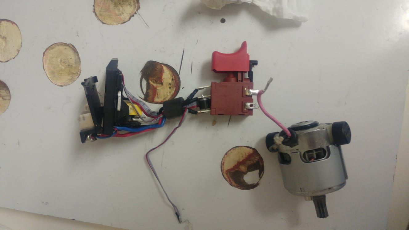

נמחקה לי הסיבה שהעלתי בגינה את התמונות: לפני קצת פחות מארבע שנים רכשתי מברגת אימפקט 18V (סדרה כחולה) של בוש. לפני שנה בערך הלכה אחת הסוללות, ועכשיו המברגה עצמה גם התקלקלה. המברגה הייתה בשימוש בייתי, ומשך העבודה בפועל שלה היה רחוק להערכתי מזה שהייתה עוברת בשימוש אצל בעל מקצוע. פה ושם היו עבודות מאומצות, כמו התקנת מחזיר שמן בדלת אלומיניום, הברגת ברגים לדיבל 10 בבטון (הברגה, לא קדיחה חלילה), הרכבת צירים לארון, אבל לא עבודות מכונאות וכולי. אני מצרף כמה תמונות של המברגה מפורקת, ניתן לראות את מצב הפחמים שמעיד על היקף השימוש (וגם מהמצב החיצוני של הכלי), בנוסף המנוע תקין, בדקתי אותו והוא עובד.
לפני קצת פחות מארבע שנים רכשתי מברגת אימפקט 18V (סדרה כחולה) של בוש. לפני שנה בערך הלכה אחת הסוללות (תמונות בשרשור הזה- ) המברגה עלתה לי סביב 1100 ש"ח, הפעם החלטתי שאני לא קונה שוב בוש. מברגה של מקיטה עם סוללות חלשות יותר עולה גם בערך אותו הדבר. בשני המקרים מדובר על מברגה עם פחמים. בסוף החלטתי לרכוש מברגה של WORX בעלות של 3\2 בערך מהמחיר ששילמתי על הבוש, מגיעה עם שתי סוללות 2AH והיא ללא פחמים (מדורגת גם למומנט גבוה יותר) עם מהיריות משתנות (3 מצבי מהירות עם מומנט מרבי שמשתנה בהתאם, פרט כמובן לשליטה "עדינה" עם הלחצן). אני לא יכול עדיין להשוות באמת בין המוצרים, אבל מבחינתי אם תחזיק מעל 3 שנים זה כבר יהיה יותר משתלם מהרכישה הקודמת.
