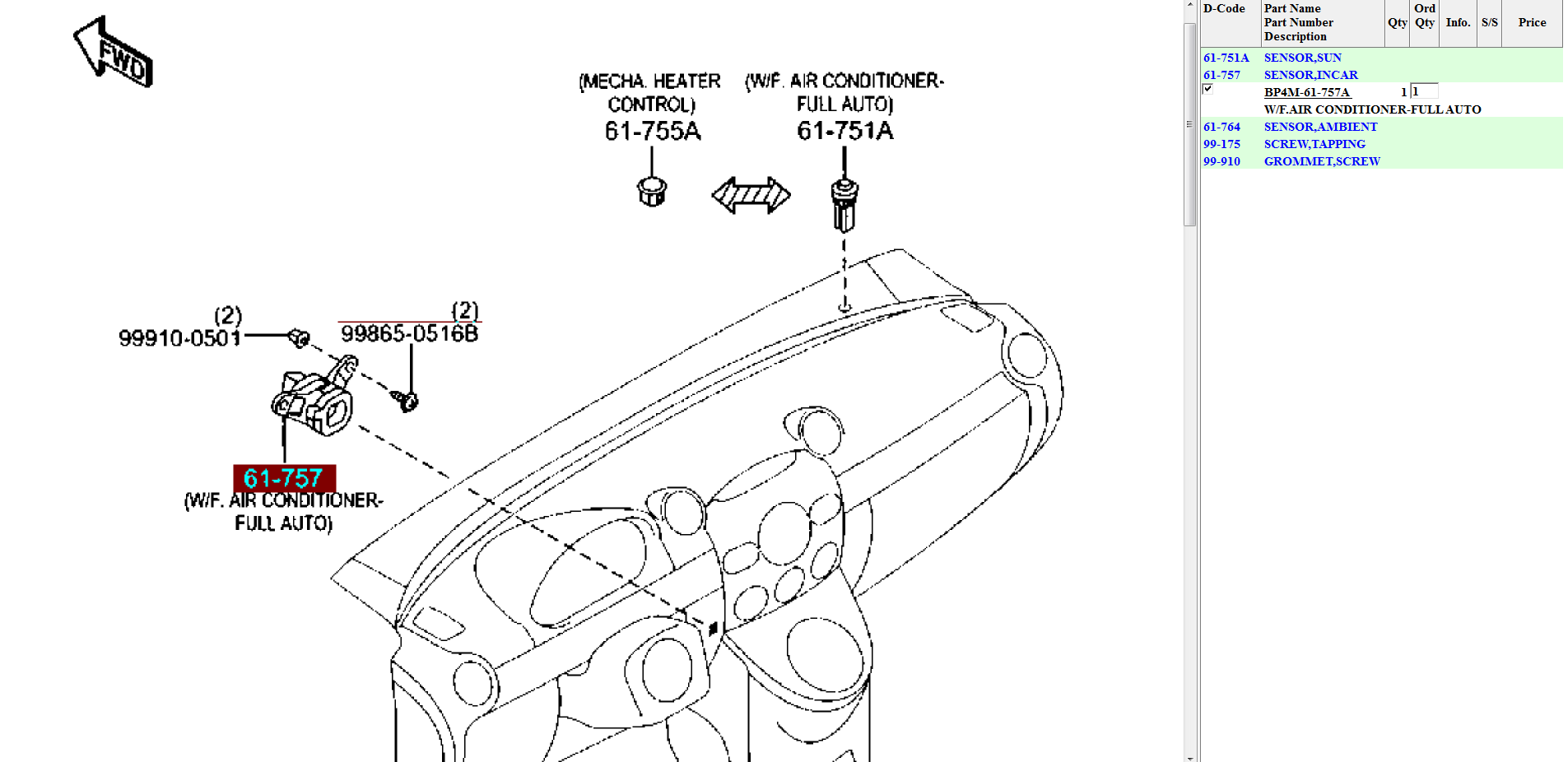

בבקשה, התצלום מתוכנת קטלוג החלקים של מאזדה, אתה יכול למצוא גם אונליין (חפש את דגם הרכב שלך לפי מספר שלדה, החלק הזה ספציפית ,פשוט, משותף למספר דגמים): https://7zap.com/en/catalog/cars/Mazda/brand/58/0/MAZDA2/MAZDA2/Mazda/WU1VUVRQVS8zOE1FTzNBVFBWR3NYMUFuOEt6dC9xTHNDT0x0Z29ONjNiMGlSOVdRZjU5ZTQzQXFmTnA1bDNxKw==/6bbffde8b5b8077d2d0a5796da6eea3c:1e8c372f0bb8143fd2a4526c9d601010/universal/10343->10455/Y4::6130A::2D45Y52 המחיר הוא לחלק בלבד, אבל העבודה במקרה הזה אמורה להיות מאוד זולה (ניתן גם להחליף לבד ), קישור למחירון חלקים: https://www.mazda.co.il/SparePartsPriceList
- 1
הפירוק פשוט יחסית, על הפנל מתחת להגה יש חריצים שמאפשרים זרימת אוויר ומאחוריהם נמצא החיישן עם מאוורר קטן. אפשר לנסות לנקות אותו לפני שמחליפים.
