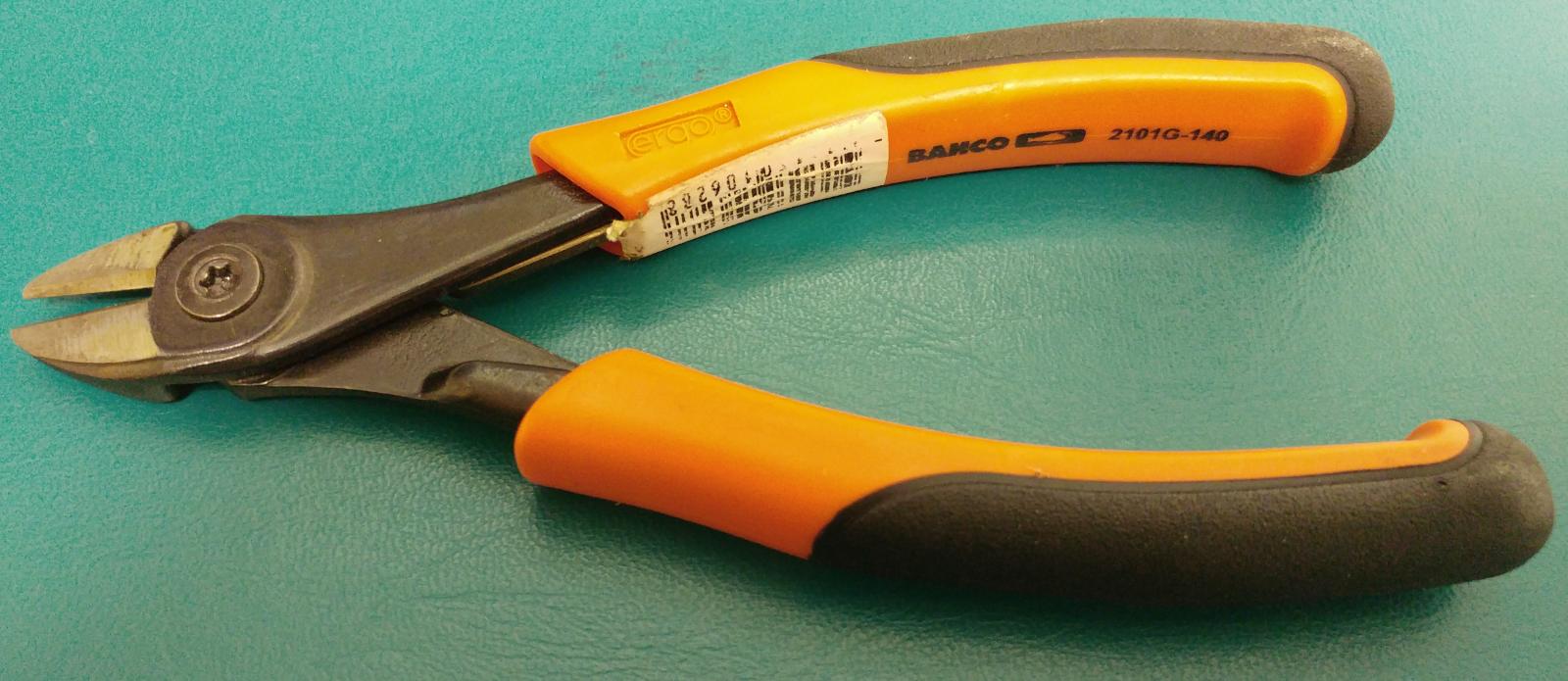

יש לי ניסיון עם הכלים של Knipex (יצא לי לעבוד עם כלים שלהם כולל קאטר מהסוג שבקישור). המוכר בקישור הוא מהיסטוריית הרכישות שלי (הזמנתי כמה מוצרים ממנו עבור חבר). חתכתי עם הכבל ששלחת חוטי פלדה "מלאים" באמת ולא חבל שזור, אבל כמו שרשמתי למוכר יש מגוון של קאטרים : https://www.ebay.co.uk/itm/Knipex-WIRE-ROPE-CUTTERS-TT-95-62-190-T-BK-/352897864604?hash=item522a5a139c
אפשר משהו בסגנון הזה: https://www.ebay.co.uk/itm/Knipex-Compact-bolt-cutters-CoBolt-71-02-200-/153712050359?hash=item23c9f3c0b7 למוכר יש עוד מגוון של קאטרים וכלים איכותיים.
