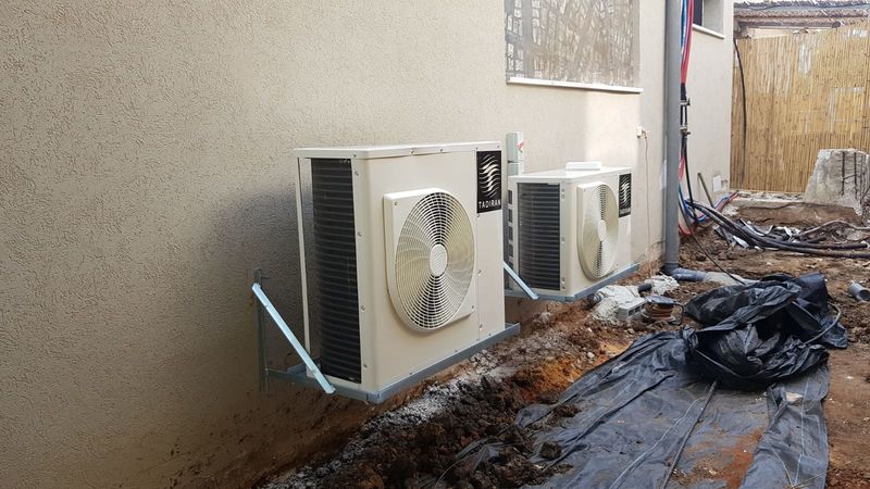

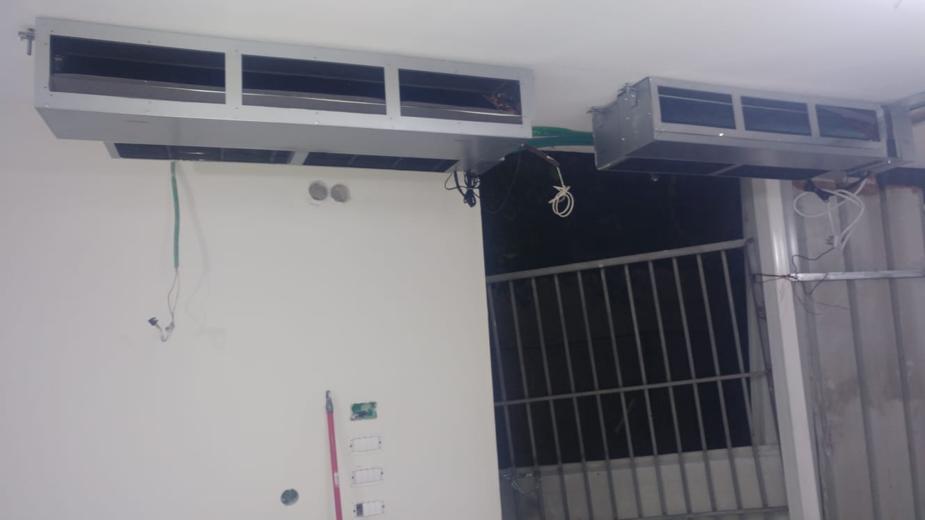

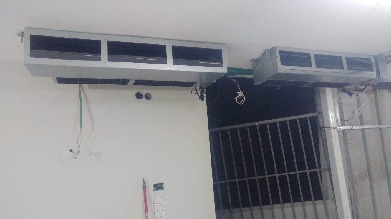

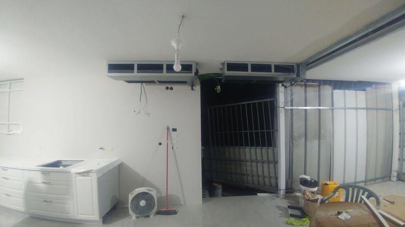

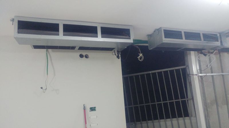

  20. בהמשך לדיון, חשבתי לשתף בכמה תמונות להמחשה של היחידות הנסתרות שהתייחסתי אליהן בשרשור (https://carsforum.co.il/topic/677348-מבקש-המלצה-למתקין-מזגנים-באזור-חיפה-והסביבה/?tab=comments#comment-6046758 https://carsforum.co.il/topic/677348-מבקש-המלצה-למתקין-מזגנים-באזור-חיפה-והסביבה/?tab=comments#comment-6048501) . המזגנים כרגע במהלך התקנה, אבל ניתן לראות למה התכוונתי, מצד שמאל מותקנת היחידה החזקה מבין השתיים (מצורף PDF עם פירוט טכני). super slim P.pdf
