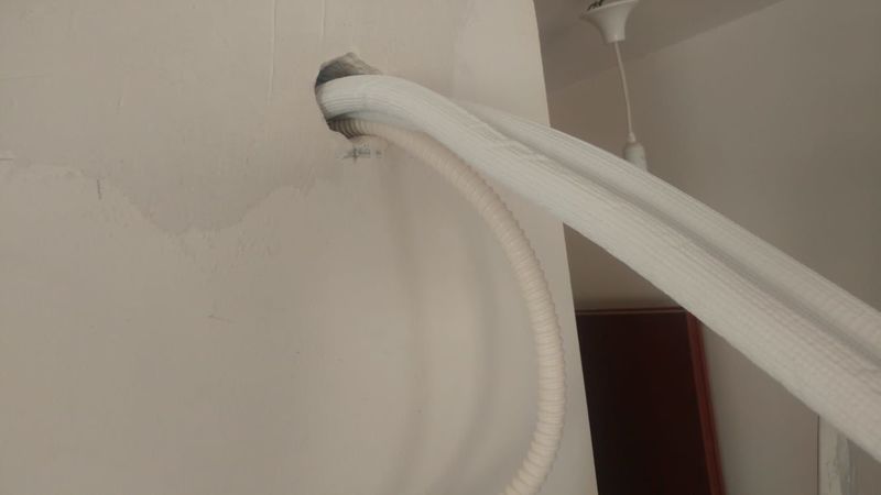

  1. לא, זה אותו הצינור. אתה חושף את הבידוד (ושומר אותו בצד להלביש חזרה אח"כ) בצד אחד בערך 50-80 ס"מ בהתאם למיקום של היחידה הפנימית, פותח את האומים של מעברי הנחושת (אנטיגרונים) ומשחיל את הצנרת גז והחשמל (כל אחד דרך האנטיגרון שלו). לאחר מכן אתה נועל את האום של מעברי הנחושת (ברונזה, פליז, או מה שזה לא עשוי ממנו) שמהדק אטם גומי ונועל את הצנרות. עכשיו אתה יכול לכופף את הצינור לכיוון היחידה הפנימית להחזיר את הבידוד שחשפת לחתוך ולבצע פלייר. ראה הוראות גם כאן: https://www.amavi.co.il/items/1274808-מעבר-בטון-תקני-לצנרת-8-לממ-ד-התקן-עידו-

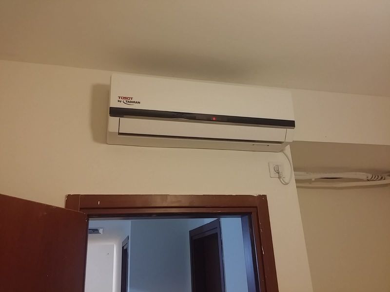

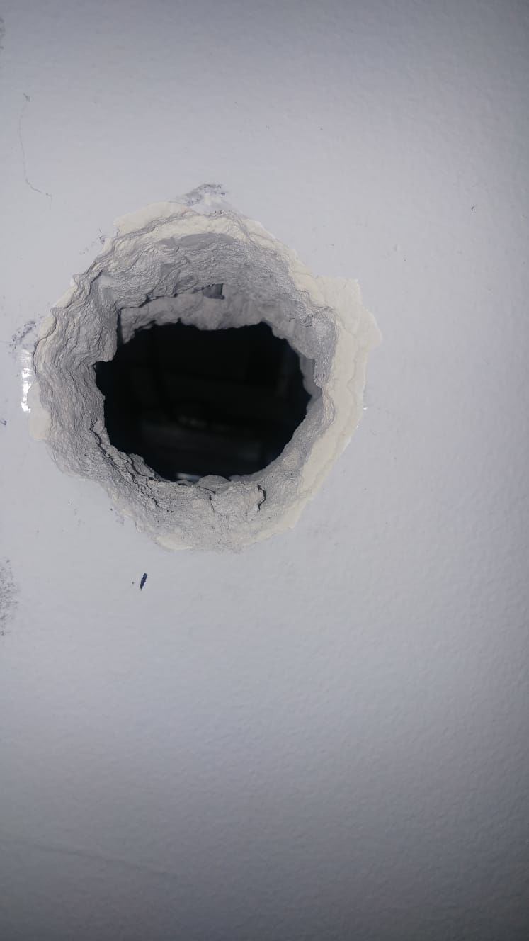

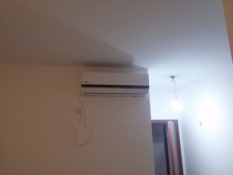

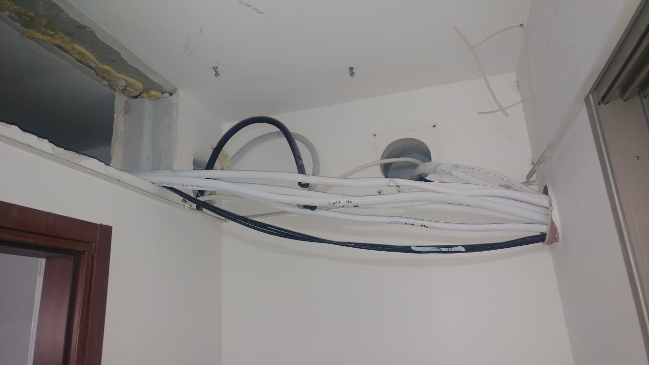

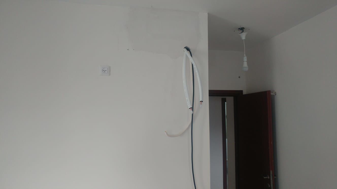

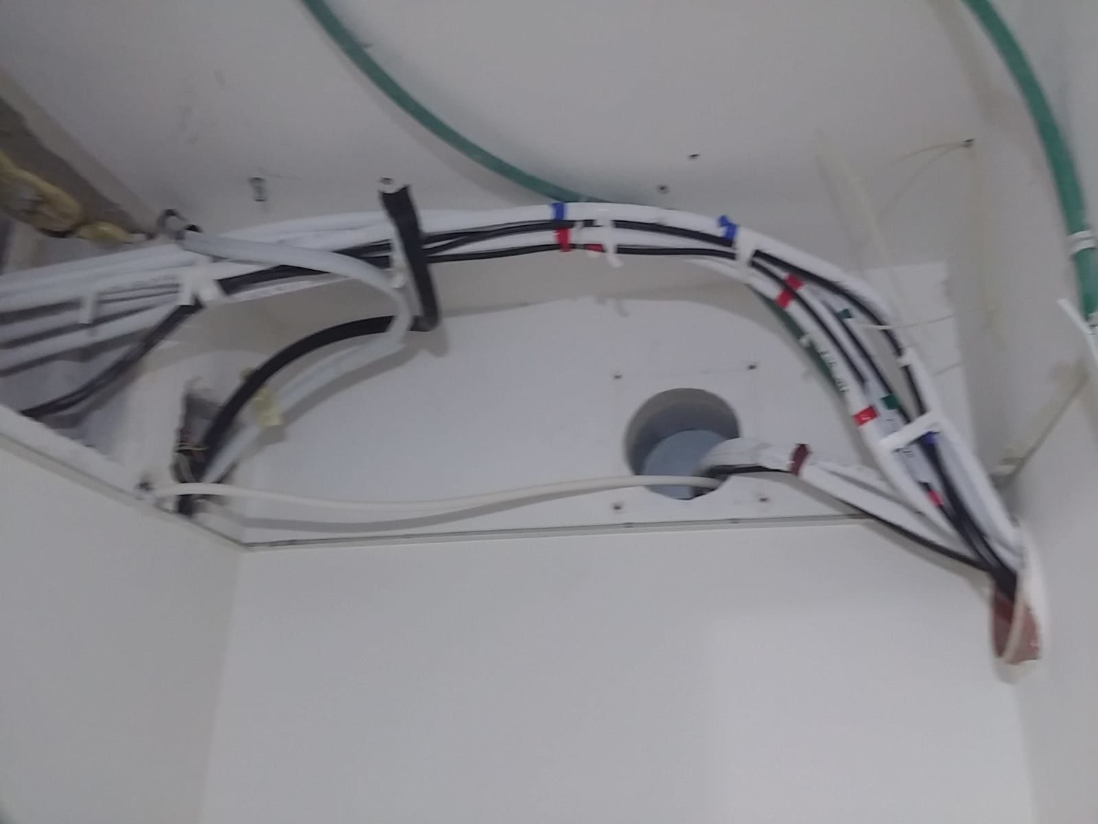

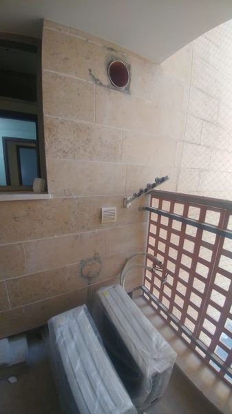

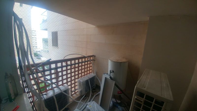

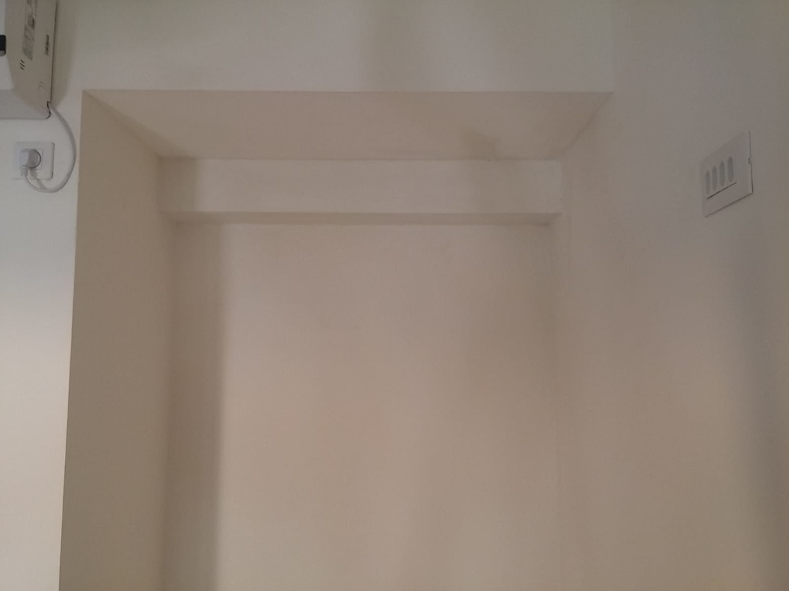

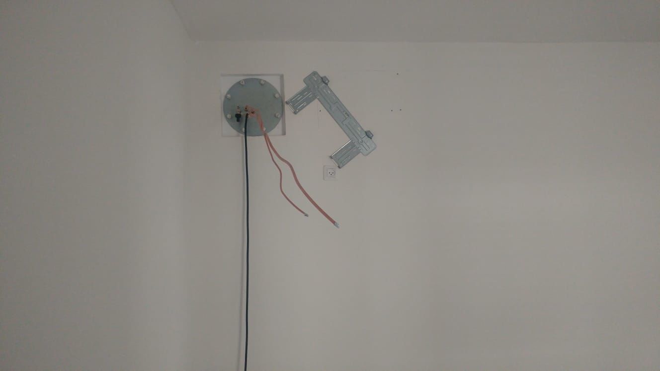

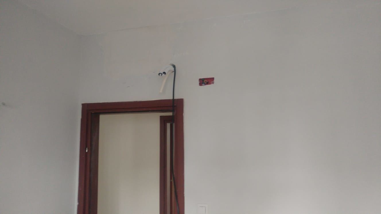

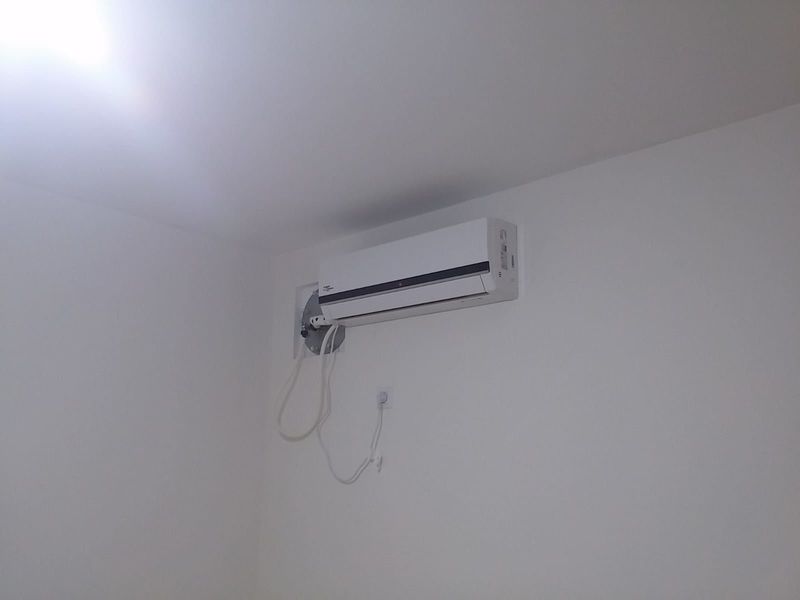

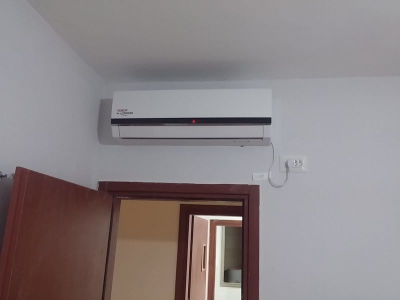

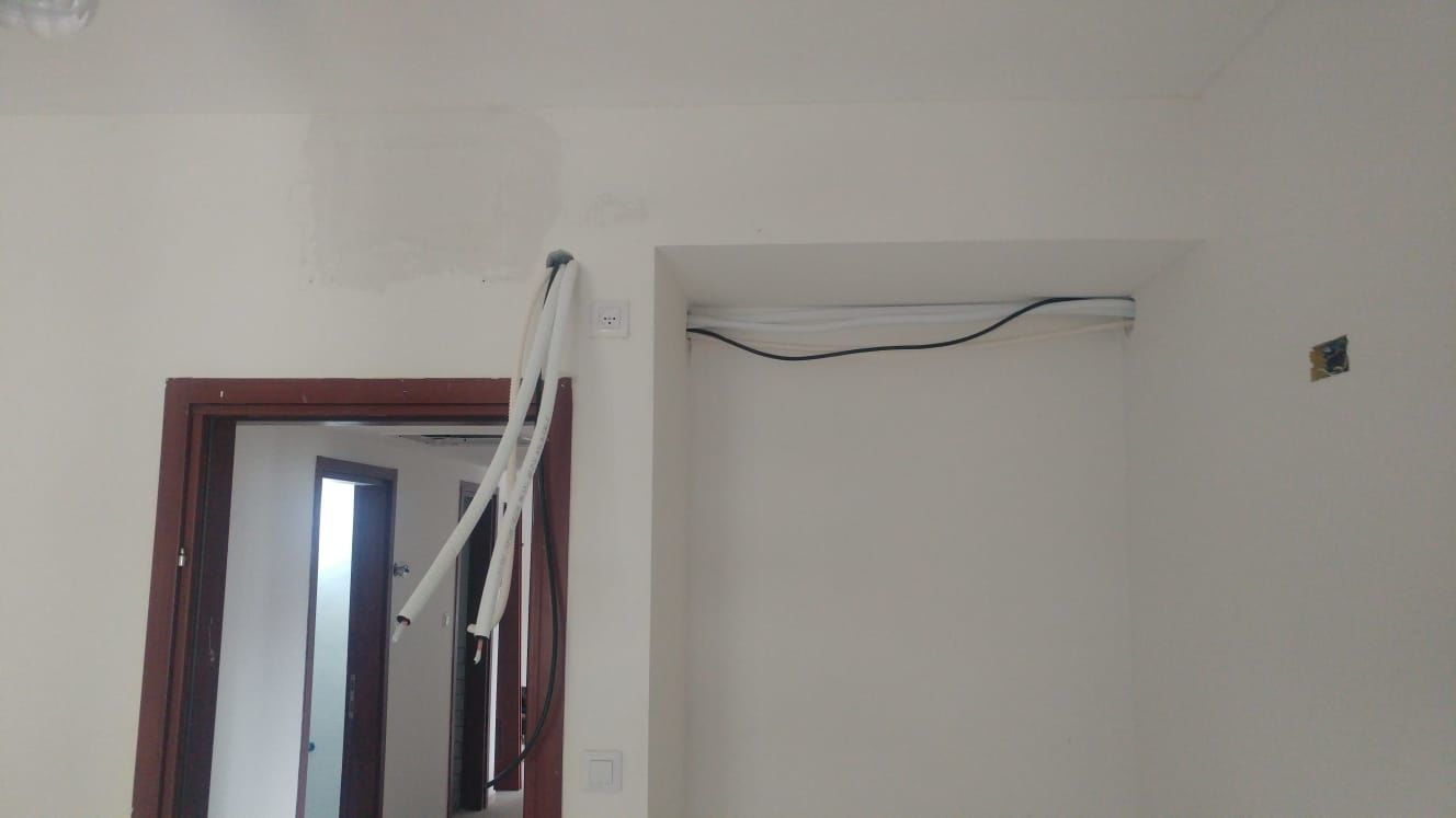

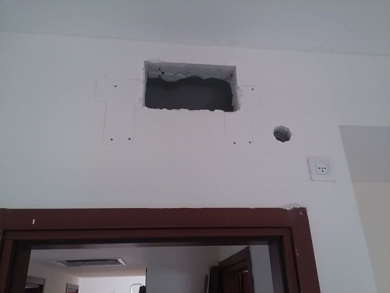

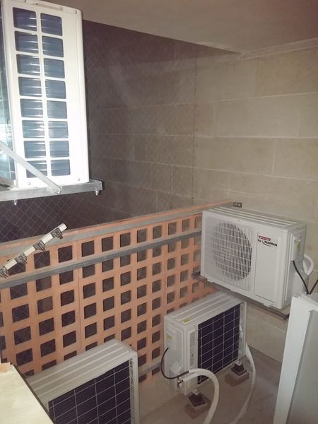

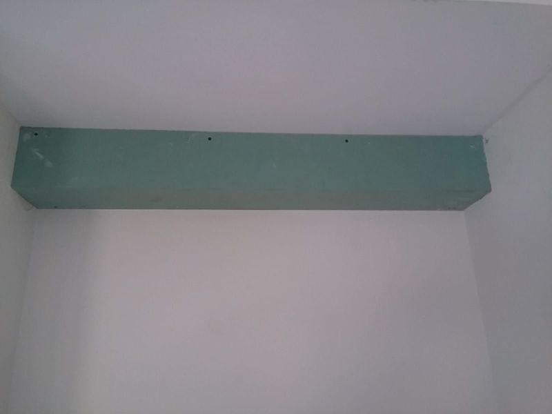

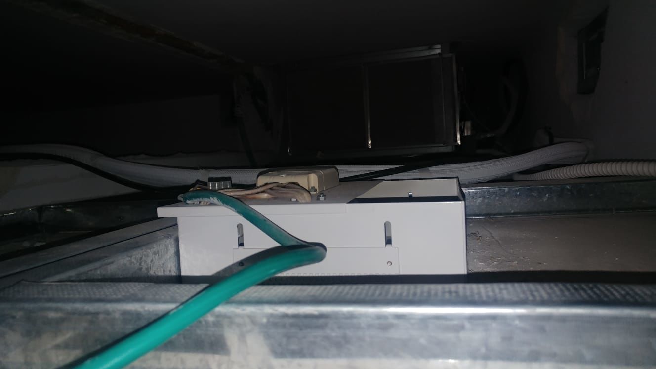

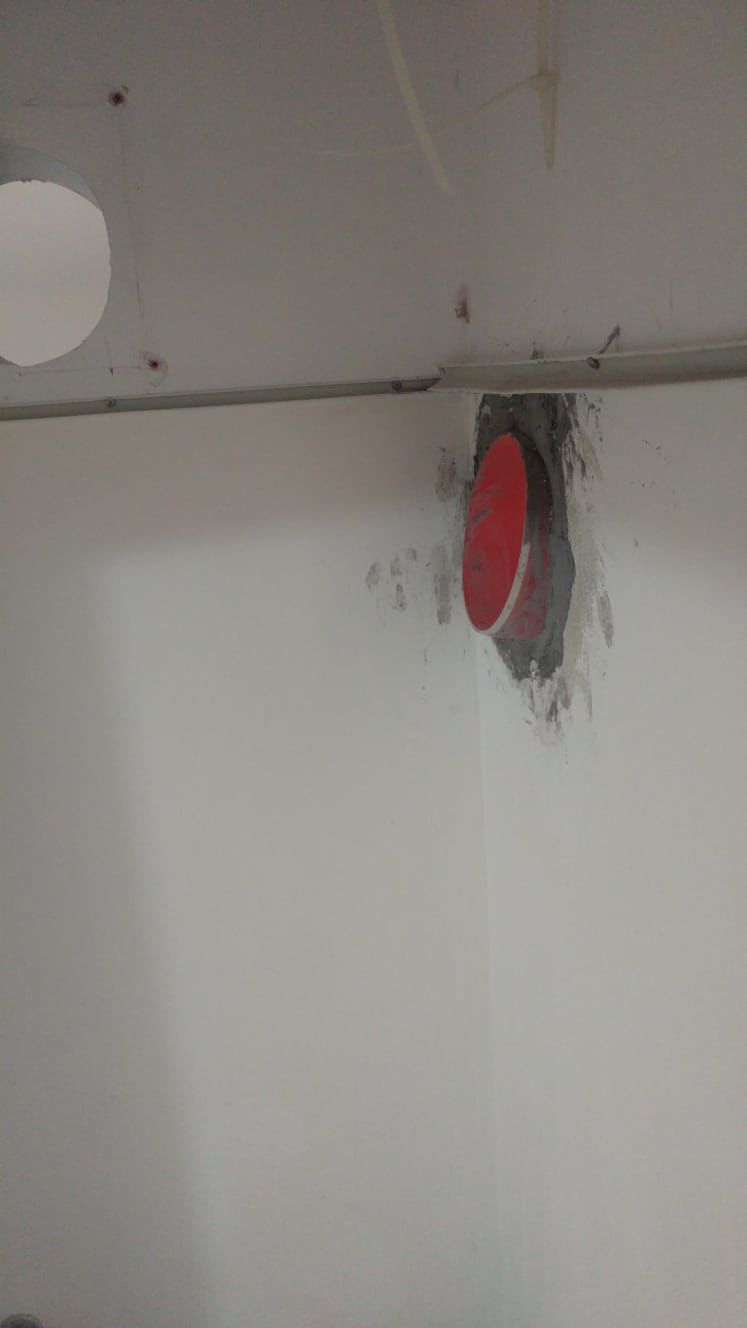

  5. שלום לכולם, אז אחרי שהקורונה עיכבה את "הפרויקט" לתקופה, חזרתי לעדכן. מה שבוצע זה ניתוק מזגן מיני מרכזי בדירה שסיפק מיזוג לארבעה חדרים. ניצלנו את הנמכת הגבס עד לאזור השרות (שם היה מותקן המאייד של המיני מרכזי) והצנרת גז הועברה בהנמכה. היה צורך לקדוח מעבר (הצינור הכתום) מאזור השרות למרפסת שרות בחוץ. היחידות הפנימיות הותקנו במקום התריסים של המיני מרכזי, והניקוז המקורי פוצל עבור המזגנים (היו שתי הכנות בתוך הדירה). מכיוון שבאחד החדרים ההנמכה הייתה נמוכה יותר, היה צורך בבניית גבס קטנה לכיסוי הצנרת, וגם כדי לסתום את החורים של התריסים המקוריים של המיני מרכזי. בממ"ד הותקן מעבר תקני עם ברז ניתוק (לא נראה הכי יפה, צריך גם לקצר את צינור המים שם). היחידות החיצוניות הותקנו במרפסת השרות, מפאת חוסר מקום, שתיים הונחו על רגליות, ושתיים הותקנו על מתקן תלייה. מכיוון שחלק מהקווים היו ארוכים פרט לוואקום למערכת היה צורך להוסיף גם גז. מצורפות תמונות מהתהליך.
