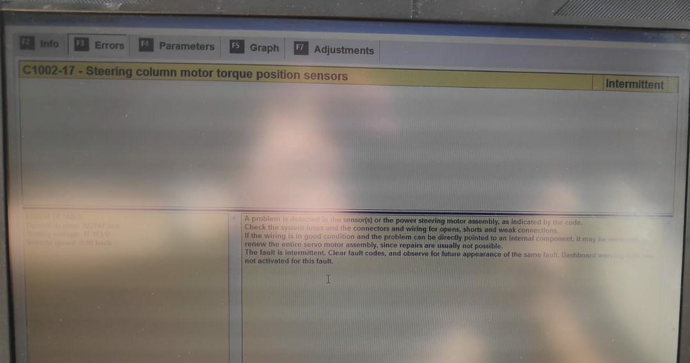

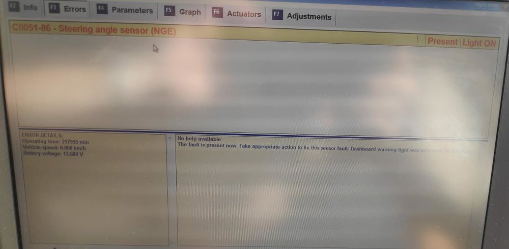

1. האם רכשת את מכשיר הכיול עבור חיישן המומנט בסוף? 2. איזה קונקטור לחיישן יש אצלך? יש קונקטורים בצבעים שונים ויש גם flat cable , שמולחם ישירות ליחידת הבקרה של ההגה. 3. בנוסף יש יחידות עם בעייה בממסרים, האם אתה בטוח שהתקלה בחיישן המומנט (זה חיישן משולב, מומנט וזווית הגה)? 4. האם נדלקה נורת תקלה? ההגה נתקע לגמרי, או רק מושך? האם התחברת לסורק? אפשר לנסות לבצע "למידה" של החיישן בעזרת סורק, לפני שמחליפים. ניתן כעיקרון לרכוש רק את החיישן בעלות של בין 50 ל 70 יורו בערך. עריכה: לא שמתי לב שרשמת היכן ניתן להחליף, חשבתי שהתכוונת להחליף לבד. בכל מקרה, תוכל לבדוק איזה חיישן מותקן, ואולי בכל זאת ניתן להחליף לבד. הומלץ בזמנו לחבר על משפץ להגה, אשאל אותו. -

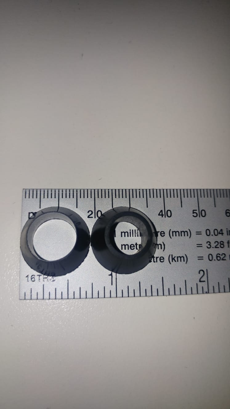

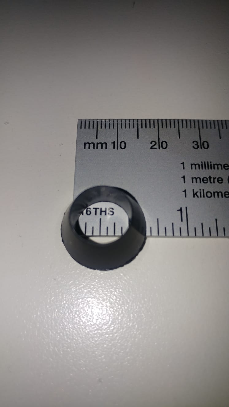

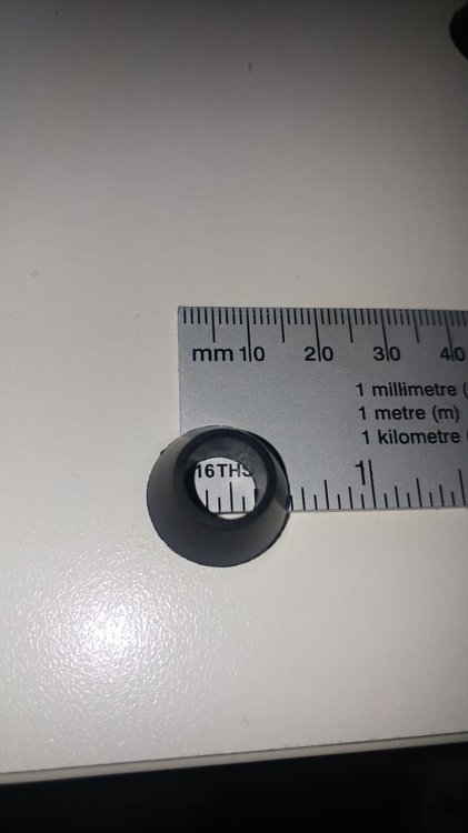

האביזרים הם לא אביזרי פלייר (הברז, מחברים וכו'...), ולכן פלייר לא יעזור כאן לדעתי, גם בחיבור הקיים ניתן לראות טפלון או פשתן ששימושו לאטימה. יש מאין גומייה בצורת קונוס שמולבשת על הצינור ומיקומה בין האום לצינור, והיא יכולה לעזור באטימה. שנים שלא נתקלתי בגומייה כזו, היו לי כמה ואני לא מוצא.
