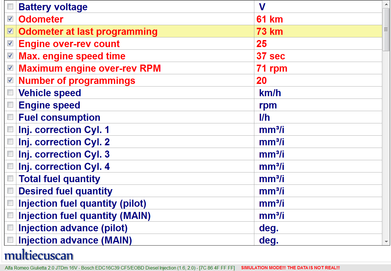

כן, דיברתי על זו, רשום במודעה תלתן ירוק . בכל אופן אם זה לא אותו הרכב, אז אין לי מה להעיר בנושא, בהצלחה. לגבי הבדיקה, ניתן לבדוק רק שילדה במכונים שאני נתקלתי בהם, העלות כמובן מופחתת, אבל אני לא זוכר את המחיר. לגבי הבדיקה במוסך, בקש שיתחברו למחשב הרכב שם תוכל לבדוק (ראה תמונה מצורפת): ק"מ שצרוב במחשב, מספר הפעמים שהרכב עבר את הסל"ד המותר, מה הערך המקסימלי ולכמה שניות, האם צרבו את מחשב הרכב וכמה פעמים. בדוק גם שהרכב לא עבר "שיפורים", האינדיקציה הראשונה היא מספר צריבות המנוע, אם צרבו את מחשב הרכב בעבר, זו נורה אדומה. הרכבים האלו מושכים אנשים לבצע מגוון של "שיפורים", הורדת ממירים, החלפת טורבו (הרבה פעמים לטורבו שאינו תואם את המקורי אך גדול יותר), ושלל קומבינות כאלו ואחרות. באופן אישי הייתי מחפש רכב שלא עבר שינויים.
