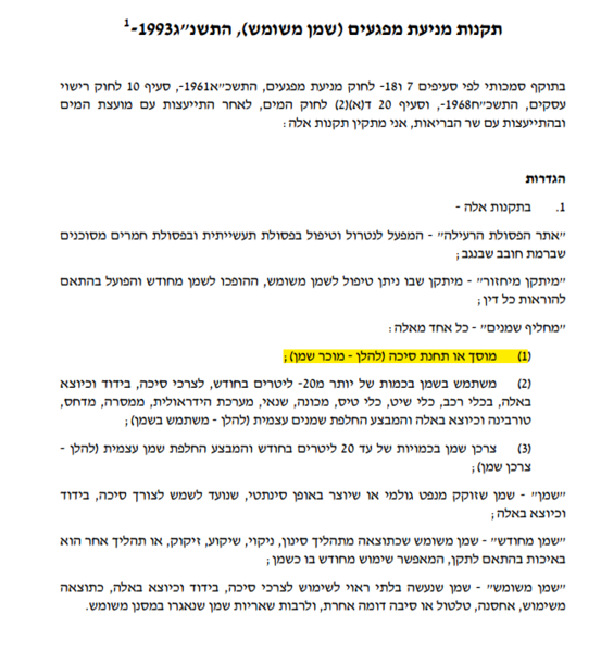

  10. אני מסכים שזה נשמע הגיוני, אבל תחת סעיף ההגדרות (עבור מוכר שמן) מופיעים רק מוסך או תחנת סיכה. שוב, אולי אני מפספס כאן משהו.
  11. אבל התקנה לא מחייבת להבנתי, מוכר שמן- מוסך או תחנת סיכה. האם אני מפספס כאן משהו?
  12. מוכר שמן- מוסך או תחנת סיכה, לפי הגדרת התקנות.

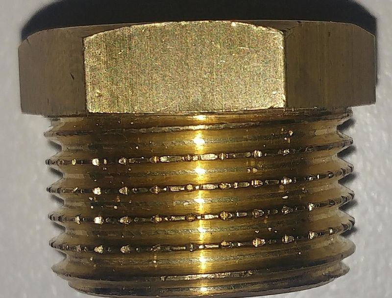

  14. מה שרואים בתמונה יתכן ונגרם בזמן מילוי החומר (נשפך קצת או שנגעו בחומר ואז באזור), כדאי לנקות את האזור ולבדוק שוב.

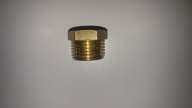

  22. אני מתכוון למקרה הזה ספציפית, אני מדבר רק עליו, וסביבו גם סובב הדיון להבנתי. ולגבי הנחייה או המלצה, אני אדייק, אני לא מצפה מיצרן של חומרי אטימה לחייב אותך לבצע את זה, ברור לי שזה בגדר המלצה, אני לא חושב שסמנטיקה זה נושא הדיון. לא רק אתה עוד משתמשים שללו פעולה ספציפית בטענה של חוסר מקצועיות. אני שואל האם הנחייה\המלצה של יצרן "מכובד" (לא יצרן הצנרת\אביזרים יצרן חומר האיטום) תשנה את דעתכם לגבי הפעולה הספציפית הזו?
  23. ואם תראה הנחיות של יצרן אמריקאי\גרמני של חומרי אטימה שמנחה לשרוט\לחרוץ\לחספס קלות (איך שלא תקראו לזה, בלי להיכנס לתהליכי יצור), זה ישנה את דעתך ?
  24. שים לב שרשמתי "חירוץ" במרכאות בהודעה המקורית.
