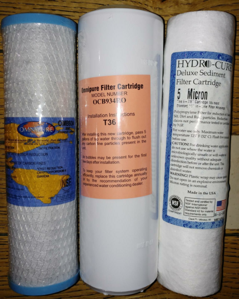

מעדכן לגבי המלצה מעדכן לגבי המלצה ספציפית, אז ככה: 1. אצלי מותקנים שלישיית בתי סנן 10 אינץ'' מתוצרת QMP , תוצרת ארה"ב. הם עולים יותר מהסינים אבל באופן אישי העדפתי אותם מתוך תקווה שהסיכוי שיצרן אמריקאי ישתמש בחומרים אסורים נמוך יותר. 2. בשלושת שלבי הסינון ניסיתי כל מיני שילובים, וכרגע השילוב שהולך להיות מותקן הוא כזה (בתמונה מימין לשמאל), שלב ראשון סינון "גס" של בלתי מומסים, שלב שני פילטר פחם גרגירי (גרגירי כדי לספוח כלור בצורה טובה יותר), שלב שלישי פילטר בלוק פחם 0.5 מיקרון עם יכולת סינון עופרת (שים לב לאות L בדגם 5ML.). 3. שלב אחרון וניסיוני הוא מינרליזטור שהוספתי על דעת עצמי כדי להוסיף מגנזיום למים המותפלים (ועל הדרך גם סידן שלא נחוץ מכיוון שכבר מוסיפים אותו בסוף ההתפלה). אני מדגיש שלא קראתי אף המלצה רשמית להוסיף אותו (למערכות סינון שהן לא אוסמוזה הפוכה) ולכן אני לא יכול להמליץ על הצעד הזה. דבר אחד שאני חייב להדגיש שאם מתקינים אותו, צריך להזרים דרכו כמות נכבדה של מים עד "שהעודפים" של הסידן והמגנזיום ישטפו, היצרן ממליץ על 19 ליטר בערך, אני הייתי אומר שלפחות 30. בהתחלה כמעט וזרקתי את המינרליזטור לפח, המים יצאו רוויים במינרלים בשטיפה (ממש לבנים) אבל זה לא הספיק ועדיין היה את הטעם לוואי המוזר שדיברתי עליו, רק אחרי עוד כמה ליטרים טובים של שימוש הטעם פסק (והמים נהיו ממש "טעימים" לשתייה). *** דבר נוסף שהייתי ממליץ לעשות זה לשטוף עם מים וסבון את המכלים בכל החלפה של סננים (במיוחד את השלב הראשון) ויש המלצות של יצרנים גם לגרז את גומיית האטימה.

באמת מעניין, זה מה שנתקלתי בו:
