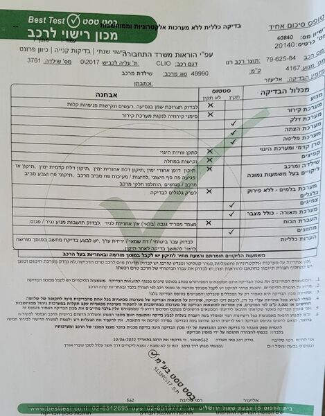

שינוי משמעותי עומד לדיון ולאישור במשרד התחבורה. https://www.calcalist.co.il/local_news/car/article/rjtj0jcvs לפי הכתבה בכלכליסט : "מכוני הרישוי ביקשו ממשרד התחבורה שיאפשר להם לתקן ליקויים משמעותיים יותר, אותם עדיין יתאפשר לבצע גם במוסכים. המטרה של בקשה זו היא "להקל כלכלית על מכוני הרישוי עקב הקושי בו הם נמצאים" .נציגי מכוני הרישוי בישראל דורשים לתקן בעצמם את את הליקויים שימצאו במכוניות שייכשלו בטסטים שלהם." הם מבקשים אישור בין השאר למכירת צמיגים, ליטוש פנסים, מכירת תוספים למעבר בדיקת זיהום שנכשלה, כוווני פרונט, תיקון פנסים. אתם מבינים איזו שערוריה ופתח לנוכלויות יש כאן? ברור שיש פיתוי ענק להכשלה על סעיף שמייד ניתן לתיקון במקום , דבר שיגדיל משמעותית את ריווחיות המכון . הסייג שהומלץ כדי להפגין הגינות ממש לא משמעותי . נטען כי: "מי שיבחר לעשות זאת (לתקן אצל מי שהכשיל אותך) יצטרך לחתום על טופס בו הוא מצהיר שהוא מודע לאפשרות לבצע את התהליך גם מחוץ למכון. " וממש אני מאמין ומתרגש מטענת עורכת הדין נציגת מכוני הרישוי : "האיגוד ביקש, למען רווחת המכונים ולמען האזרח, מספר פעולות נוספות שהמכון יוכל להציע במחיר סמלי ונמוך ממוסך. כמובן שהאזרח יוכל לבחור אם לתקן אצלנו או במוסך. ...הדבר נולד כתוצאה מתלונות של אזרחים שהלינו מדוע אי אפשר לבצע את הפעולות במכון וצריך לתת על הכשלה כזאת שבוע ארכה ולטרטר לשווא את האזרח לחפש מוסך, פעולות קלות שהמכון יוכל לבצע בדקות ספורות וכך האזרח יוכל לסיים בקלות את הרישוי השנתי."

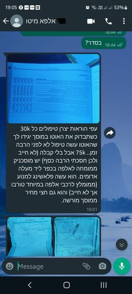

לקרובת משפחה יש רכב סיטרואן C3 מודל 2018 - נקנה כחדש מהיבואן בינואר 2018 ומטופל עד היום רק במוסך לובינסקי. אחת לשנה לפני הטסט היא מתייצבת במרכז השירות ומבקשת לעשות מה שנדרש. הנהגת נוסעת מעט - כ- 5,000 ק"מ בשנה במקסימום. (כעת לאחר 5 שנים מד האוץ עומד רק על 17,500). לקראת טיפול וטסט המתקרב בדקתי עבורה את הסטוריית הטיפולים - כולם במוסך לובינסקי ירושלים - אחת לשנה. שמתי לב לטיפול השני שבוצע לאחר שנתיים כאשר מד האוץ עמד על 10,101 ק"מ. מה שנראה לי מוזר שבטיפול הזה ביצעו עבורה טיפול שהוגדר "M45000" - טיפול 45,000 שכלל, מעבר להחלפת שמן מנוע ומסנן, גם החלפת מסנן אוויר, סט מסנן מזגן, סט מצתים והחלפת נוזל בלם. האם באמת נדרשים מהיצרן לאחר שנתיים כל ההחלפות האלו? גם בהינתן שניתן להתעלם מהק"מ המועט ולהתייחס גם לזמן ? למה לא ביצעו טיפול 30,000 שאמור להתאים לטיפול שני של לאחר שנתיים ? האם זה מוצדק ?
