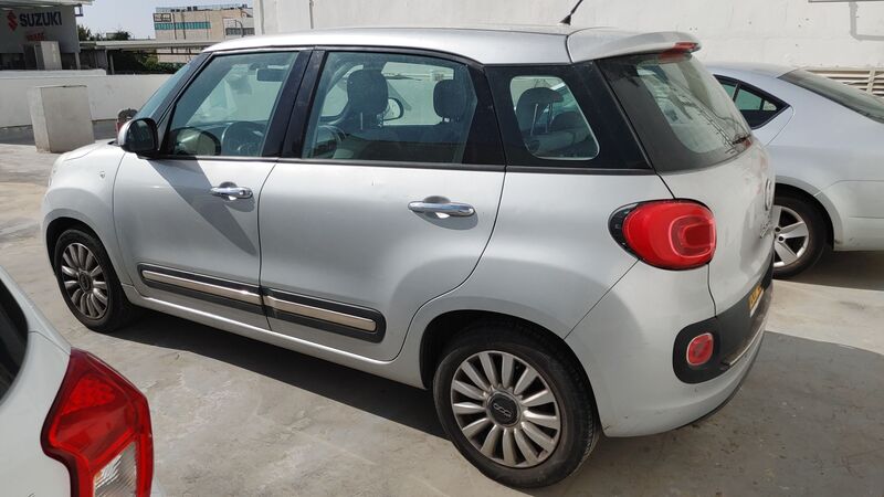

  19. כמובן שאין מניעה לפרט באיזה רכב מדובר. זה פיאט 500L מנוע 1.4 בנזין 95 כ"ס עם תיבה ידנית. זה האוטו (הספציפי) למי שלא מכיר את הדגם.
