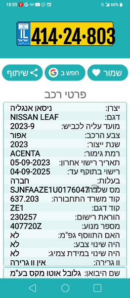

  20. אכן יש מספר אפליקציות חופשיות לשימוש במכשירים ניידים שנותנות מידע באופנים כאלו או אחרים : - "חיפוש רכב לפי מספר" - "חיפוש פרטי רכב" - "משומשת - מאגר הרכבים הישראלי" - "רכבי ישראל: פרטים פי מספר רכב" - "פרטי רכב לפי מספר בישראל" - "פרטי רכב - סטטוס קאר" - "פרטי רכב" ניסיתי את כולם ולהערכתי הטובה ביותר היא : "רכבי ישראל" - זו שבוקי המליץ עליה. היא היחידה שמאפשרת חיפוש לא רק לפי מספר רישוי ספציפי. גם שתבחר דגם ספציפי האפליקציה נותנת סטים של חיפושים כגון :"בעלי אותו קוד דגם" / "מכל השנים דגם..." / "לא פעילים בעלי קוד דגם" ועוד. ניתן לבחור "חיפוש לפי פרמטרים" במסך צד שמאל למעלה (ראה צילום) ואז ניתן לחתוך לפי יצרן ודגם. ראה דוגמא שבחרתי לראות את כל אלפא רומיאו דגם 156.
