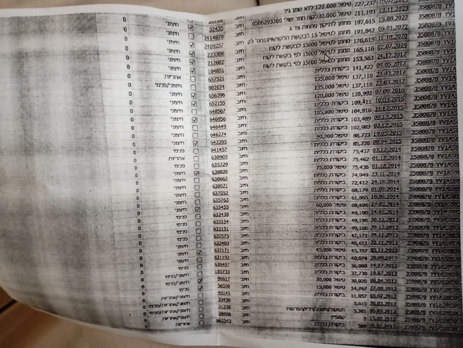

לכאורה , יופי הציגו לך הסטוריית טיפולים רציפה. בעצם , אם ננתח את היסטוריית הטיפולים בדקדקנות נדלקות הרבה נורות אזהרה אדומות ! אני הייתי בורח (ולא רק בגלל שהמוכר סוחר מנתניה - ראה יד 2) בקצרה : גם לא מוסך יבואן או מומחה ומתמחה איטלקיות (מאוד רצוי לדגם כזה) , גם טיפול לא מקצועי, גם חלפים באיכות מפוקפקת, גם זמני השבתה ארוכים במוסך וגם תקלות מהותיות המצביעות על הזנחה ואמינות לא טובה. בפירוט : הרכב מוצע עכשיו בספטמבר עם 163,000 ק"מ. בתאריך 6/7/25 - לפני חודשיים היה עם 143,615. נסעו בו 20,000 ק"מ בחודשיים ללא טיפול. לא סימן מעודד.... הרכב מצוייד במנוע רגיש עם מערכת מולטי אייר שאמנם נהדרת אבל מאוד רגישה לשימוש בשמן מנוע לא תואם תקן ספציפי ולהחלפה שלא בתדירות תכופה. לפי ספר הנהג זה תקן השמן שנדרש : לפי ההסטוריה השתמשו ביצרני שמן עלומי שם - RAXOL /RAM/LUB שאינם מהשורה הראשונה ובטח לא בצמיגות והתקן הנדרש (0W30 - 9.55535-GS1) . רואים בהיסטוריה שהשמן של RAXOL מתחיל בכלל ב - 5W. לכן מה הפלא שהייתה תקלה במערכת המולטיאיר שחייבה החלפתה ?(בטח בסכום של 5 ספרות..) שגם אחריה החליפו לשמני מנוע ירודים. ואז לאחר זמן הלך בית מצערת לאחר שלל קודי תקלות. גם תקלה יקרה. (אין תחליפים זולים ליחידת מולטיאיר ובית מצערת) אם נצליב תאריכי טיפולים במוסך עם מספרי כרטיסי עבודה נגלה עוד דברים מעניינים. הרכב שהה במוסך להחלפת יחידת המולטיאיר - כרטיס עבודה 18588 - מ-6/11/23 עד 19/3/24 - מדהים ! (אולי נסע בתווך עם תקלה קיימת במולטיאיר....גם גרוע) זה לא דפוס חד פעמי : כרטיס תיקון 22483 : הסתיים ב- 19/8/25 ומתי התחיל ? 6/7/25 - חודש וחצי של תיקון.... שלא לדבר על עוד תקלות לא מינוריות שרואים בתדפיסים. ועוד דבר לא פעוט - הסוחר מנתניה מפרסם :"עבר טיפול לפני חודשיים" . לא נכון - לפני חודשיים עבר תיקון. הטיפול האחרון היה ב- 30/04/25 ב- 138,222 (כיום 163,000 לפי המודעה...) https://www.yad2.co.il/vehicles/item/hidg6ozv?opened-from=feed&component-type=main_feed&spot=standard&location=3&pagination=1
