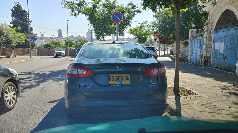

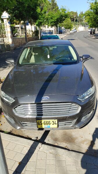

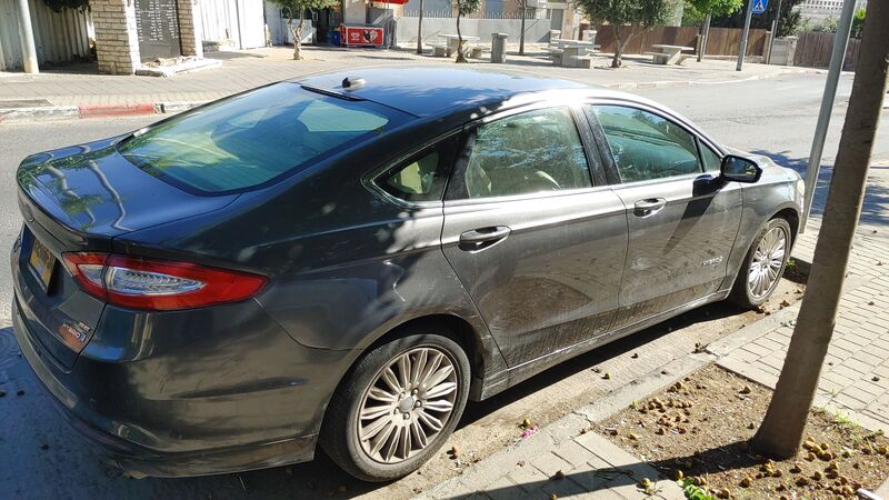

  14. פורד די נדירה בארצנו מדגם פיוז'ן. כעין גרסא אמריקאית למונדיאו שמורכבת בעצם במקסיקו עם מנוע 2000 ללא טורבו אבל היברידית. בזמנו איילון מוטורס עשו יבוא אישי של כאלו. הגיעו בשנים 2015-2016 כתרייסר יחידות בערך.
