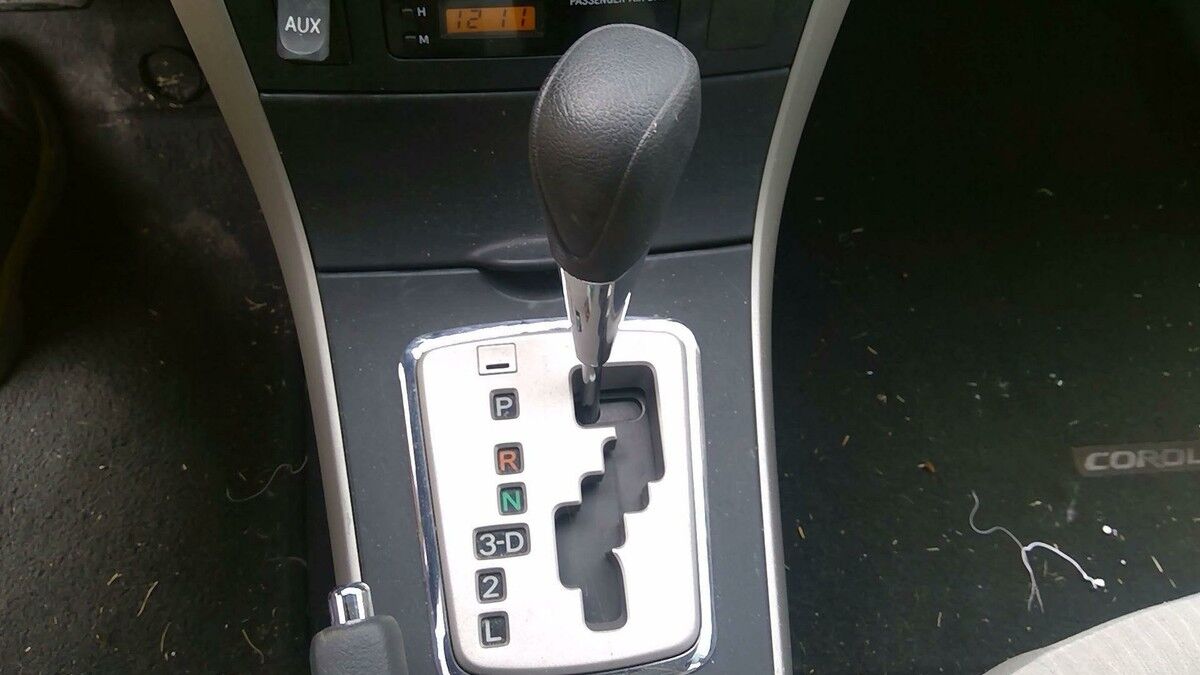

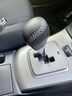

2008 ותחילת 2009 רובוטי מצמד אחד:
אמצע 2009 והעלה עד סיום שייוק הדור המדובר אוטומטי 4 הילוכים:
הכי קל, ברובוטי אין מצב P ובמקום D יש E.
יש קורולות רובוטית שעברו הסבה לגיר אוטומטי פלנטרי,  זה מאוד נדיר ולדעתי מדובר ביחידות בודדות, אבל זה קיים.
