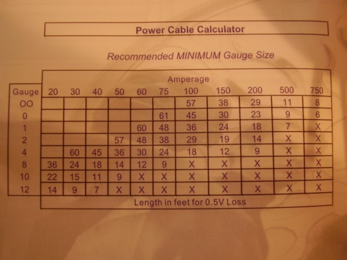

אודיובאן שולחים טבלת עובי כבל מומלץ ב-GAUGE.
החישוב שלהם אומר ככה:
-First determine the 4-ohm rated rms power output of the amplifier
-Add These together
-Multiply the Total RMS rating (both left and right channels) by 2
-The resulting figure is the total input power draw in watts
-Divide the wattage draw by 13(avrage vehicle supply voltage)
-The number you now have indicates the current draw, in amps, for the amplifiers
-Calculate the approximate length of wire needed for the system installation.
להלן הטבלה המצורפת.
עכשיו, למגבר יש 100X4 ב-2 אוהם.
50X4 ב-4 אוהם.
חישבתי ע"פ מה ההוראות ויצא לי משהו כמו 30 אמפר. הגיוני?
הרכב בו תבוצע ההתקנה הוא פורד פוקוס. מתא המנוע עד לתא המטען אני לא צריך יותר מ5-6 מטר הלא כן? דהיינו יוצא לפי הטבלה שאני צריך כבל 10 גייג'?
-Add These together
http://www.carsforum.co.il/vb/attachment.php?attachmentid=33322&stc=1
להלן הטבלה המצורפת.
50X4 ב-4 אוהם.
ההד יוניט הוא קנווד טיפה מיושן. האם נזקקים שולפנים בכדי להוציאו?
למגבר כאמור ישנם 4 ערוצים. ברצוני לחבר שני ערוצים לזוג 6X9 ולעשות BRIDGE על השניים האחרים לסאב. כמובן ישנן 4 כניסות RCA - רצוי למשוך מההד יוניט כבל RCA של 2->4 ?(אין לי כרגע שום פרי אמפ, או קרוס אובר להיכנס אליו)
איפה אני קונה את הכבלים האמורים באיזור לוד/רמלה/רחובות( באוטו דיפו אולי יש משהו סביר פלוס מינוס?)

זה בערך 300 ואט ביציאה , את המספרלהכפיל ב-2 ואז לחלק ב-13 מקבלים בערך 54אמפר
ולפי הטבלה זה יוצא בערך 50 אמפר ,14 feet
מינימום 8GA .
אני הייתי לוקח 8GAלפחות כי ההבדל במחיר לא רציני.
אם אתה רוצה יש כבלים בכל חנות ,תראה רק שזה באמת 8ga לפחות.

בכל מקרה, קיבלתי 200, נכפיל ב-2 ונקבל 400, נחלק ב-13 נקבל 30.76 אמפר, ולפי הטבלה זה 10 גייג' הלא כן!?

אני לא מבין למה אתה מסתבך כלכך, גם אם יצא לך שאתה צריך 10 גייג' עדיף לך לשים 8 גייג', לא יקרה שום דברך אם תעשה כך, ותוכל אח"כ לחבר מגבר חזק יותר או להביא עוד אחד ולהריץ עוד כבל במקביל

מגבר של 50*4 יספיק לו מעל ומעבר 8 GAUGE
שזה המינימלי, אל תחשבו לשים פחות, אם בא לך להשקיע, וזה לא עוד הרבה, כדאי לך להריץ כבל של 4 GAUGE שיפתח לך אופציות לעתיד, ולא תעשה סתם עבודה כפולה....
