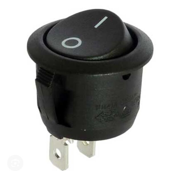

יכול להיות שהם  נתנו אפשרות לכבות את האורות. תראה אולי מתחת לחיפי הגה יש כפתור On/Off בהתקנה מקומית.

תחפש מסביב להגה, מתחת להגה, באיזור של  הפלסטיקים אם קיים כפתור לא מקורי דומה לזה:

חיפשתי בכל סביבת ההגה ולא מצאתי אפשרות כזו
מה שאומר שאין לי שום אפשרות לכבות את האורות שהמנוע דולק?
