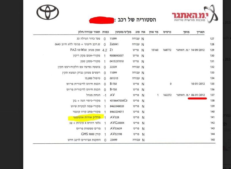

חדש בפורום (1/14)

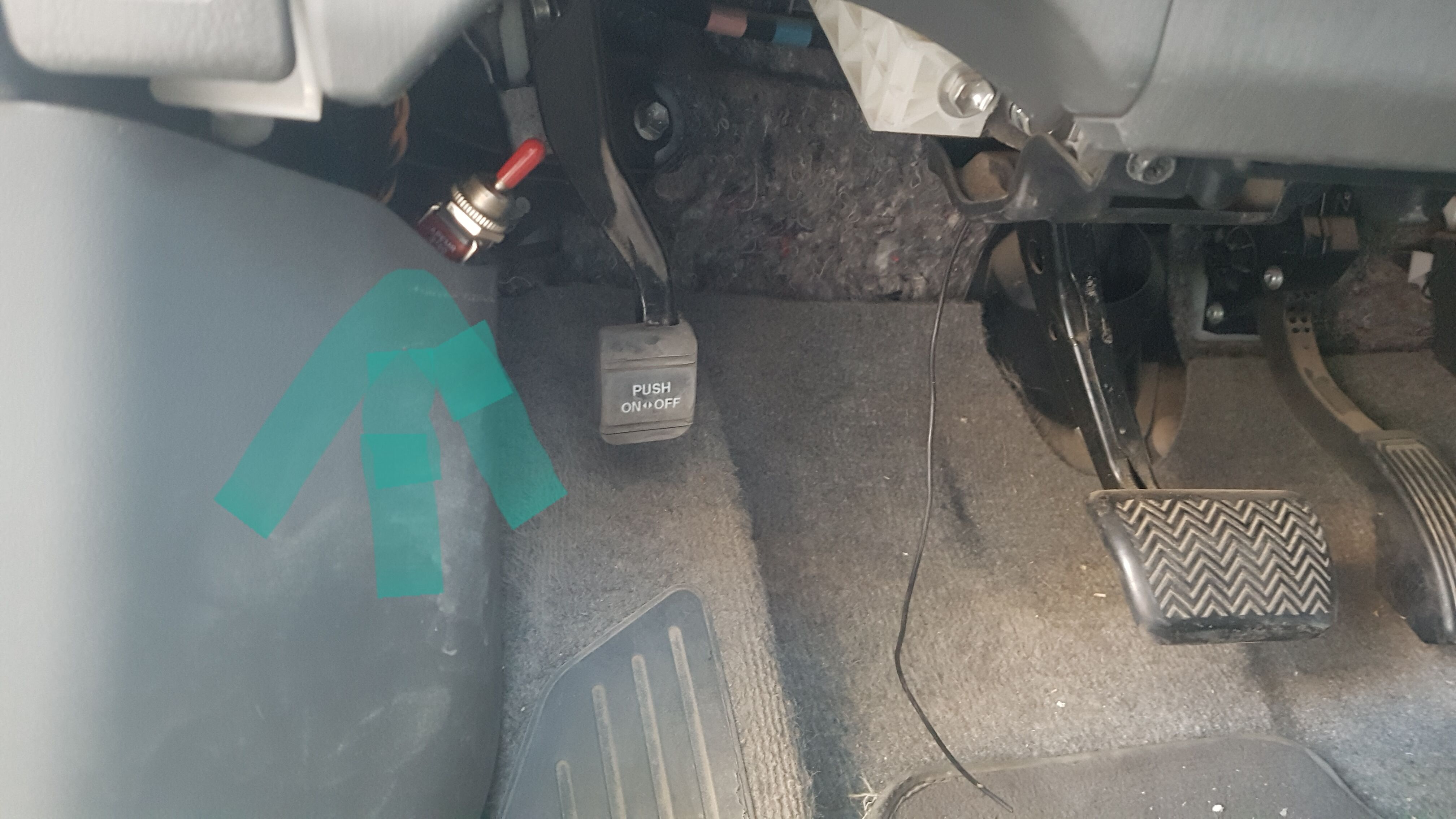

  1. הסתדרתי!!! אכן כמו שכתבתם מצאתי את הכפתור שמכבה את זה וכנראה נלחץ לי לפני תקופה מצורפת תמונה תודה לכולם!
  2. אוקי חיפשתי בכל סביבת ההגה ולא מצאתי אפשרות כזו מה שאומר שאין לי שום אפשרות לכבות את האורות שהמנוע דולק? זה ממש מעצבן! מה גם שאני זוכר שקיבלתי את הרכב זה לא היה כך ודיברתי עם המוכר וגם אמר לי שזה לא נדלק לבד אולי לא ידע שהתקינו זאת ברכב הבעלים שלפניו, אבל מדוע זה לא היה ככה שקיבלתי את זה כאילו על מה יכול להיות שלחצתי שזה עבר למצב כזה? ניסתי לשאול בטויוטה ואמרו שכבר שנים לא מתקינים את זה כי ברוב הרכבים יש מצב אוטומטי מובנה השאלה האם יש מישהו מחברי הפורום שיש להם גישה למוסכניק שעושה כאלו התקנות האם שייך להדליק ולכבות את הפונקציה הזו של אוטומטי?
  3. אוקי נראה לי הגיוני, אבל אצלי אין אפשרות לצאת ממצב האוטומטי גם אצלך זה ככה, כאילו אם אני רוצה שלא יהיה לי אורות בכלל אין לי אפשרות כזו? דרך אגב מה זה אומר אוטומטי, זה שנדלק לפי מנהרה וכאלה או שתמיד בהדלקת המנוע נדלק האורות, ואין אפשרות לכבות כי ככה זה אצלי? מצאתי בהיסטוריה של הרכב בשנה שבה יוצר 2012 שהתקינו משהו כזה השאלה האם אני צודק, וא"כ איך יתכן שזה על מצב דלוק שאני מכבה את האוטו האורות לא נכבים וזה מצפצף?
  4. א.האורות האחוריים נדלקים בנוסף לקדימה ב. שזה על מצב דלוק בידית (למרות שזה בכלל לא משנה כי כאמור גם שזה על 0 זה נדלק לבד) אם אני מכבה את הרכב ופותח את הדלת זה כן מצפצף ולא נכבה עד שאני יסגור בידית, מה שאומר שזה ודאי שהאוטו הגיע מהיצרן ללא אוטומטי ולכן אין אופציה כזו בידית, אבל מנגד כנראה אולי שאחד הבעלים התקין שם שזה על 0 זה כאילו דלוק יכול להיות?
  5. נדלק אורות רגילים. מה גם שאמנם זה רכב שחדש אצלי אבל מה שאני זוכר שזה לא הגיע ככה, ואם זה בעיה של מגעים בידית מדוע שהידית נמצאת על מצב שהאורות דלוקים ואני מכבה את האוטו כן צריך לכבות ידנית, זאת אומרת שהידית כן בסדר
