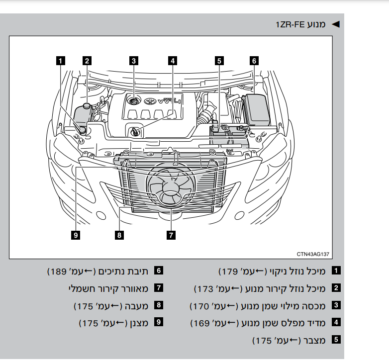

זה דגם שיצא ב 2007 או 2008, יש שם גיר ישן כלשהו של טויוטה 4 הילוכים וציפיתי שיהיה מדיד שמן.
הורדתי ספר רכב, אין שם איזור לבדיקת שמן גיר. כנראה באמת אין.

אבל יכול להיות שכן יש מדיד.
תעלה תמונה של תא המנוע או עדיף כמה תמונות עם התמקדות באיזור צד שמאל של האוטו (או צד ימין שלך כשאתה עומד מול המנוע)
