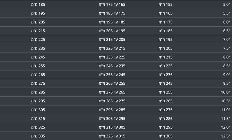

צריך לשים לב לרוחב החישוק והאופסט - כאשר הנתון הממשי הוא משהו שפחות מסתכלים עליו במכוני הרישוי אם בכלל, אבל כן לבדוק שהצמיג לא מתוח מדי על החישוק, שהגלגל לא בולט מחוץ לכנפיים, ושאין מגע או קרבה גדולה מדי לחלקי מתלה.
הדגשת נקודה זו.
לא להתפתות ולהרכיב חישוקים רחבים מדי, אשר נראים ״יפה״ על הרכב.
קבל טבלה של רוחב חישוקים מומלץ (פלוס 1/2 אינצ׳ עוד יהיה סביר).
